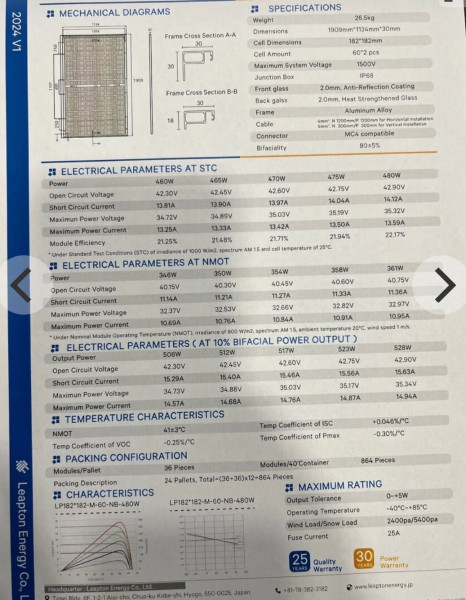

Jen si spocitej, jestli bude 150v regl ok i v mrazu. Bude to asi jen tak tak. A 30 panelu jen 14,4kwp. Jedna 100a da 5,5kw. Dal bych tri regly

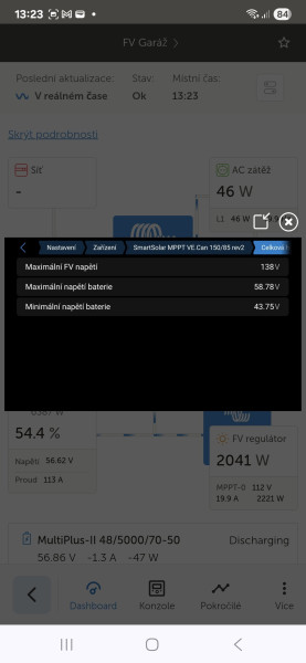

Já mám 3panely 505W v serii a nejvyšší napĕti mi i přes zimu Mppt registruje 138V.

V mínus 10 stupních tam bude 138V.glottis píše: stř říj 01, 2025 1:02 pmJen si spocitej, jestli bude 150v regl ok i v mrazu. Bude to asi jen tak tak. A 30 panelu jen 14,4kwp. Jedna 100a da 5,5kw. Dal bych tri regly
Což je OK z hlediska toho reglu, ale asi ne OK, z hlediska bezpečného napětí.
Nevím, jak se to reálně posuzuje, jestli stačí se vejít do 120V DC při STC podmínkách? Voc? Nebo Vmmp?
