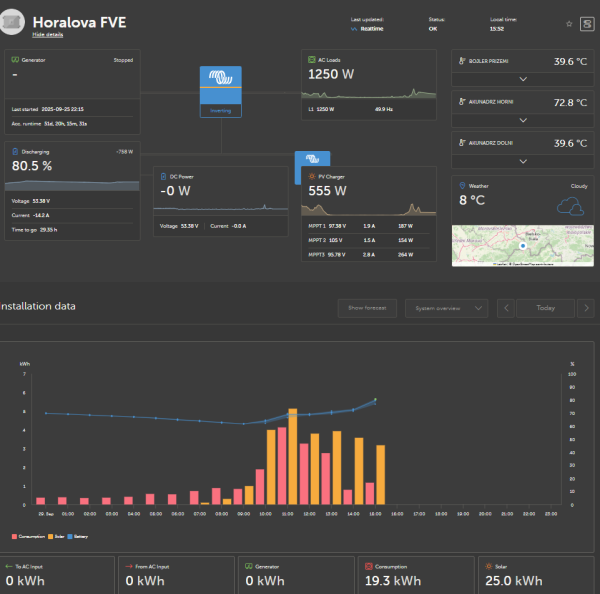

Ne, používám 3 senzory připojené k Cerbu.
