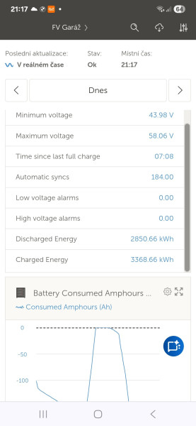

Mám cca 20% ztrátu v bateriich mix starého olova a lifepo.To se mi zdá na dnešní dobu hodnĕ.
Kolik máte ztrátu vy co máte čisté lifepo4 baterie???

O dosť menej.
