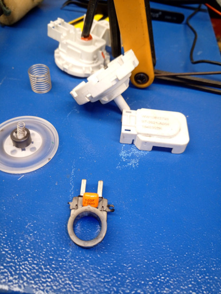

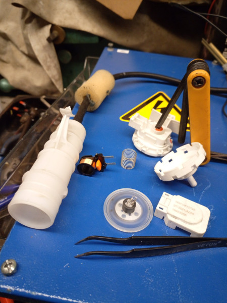

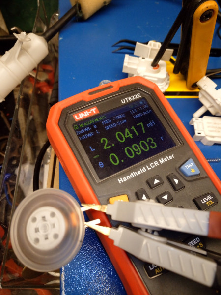

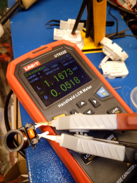

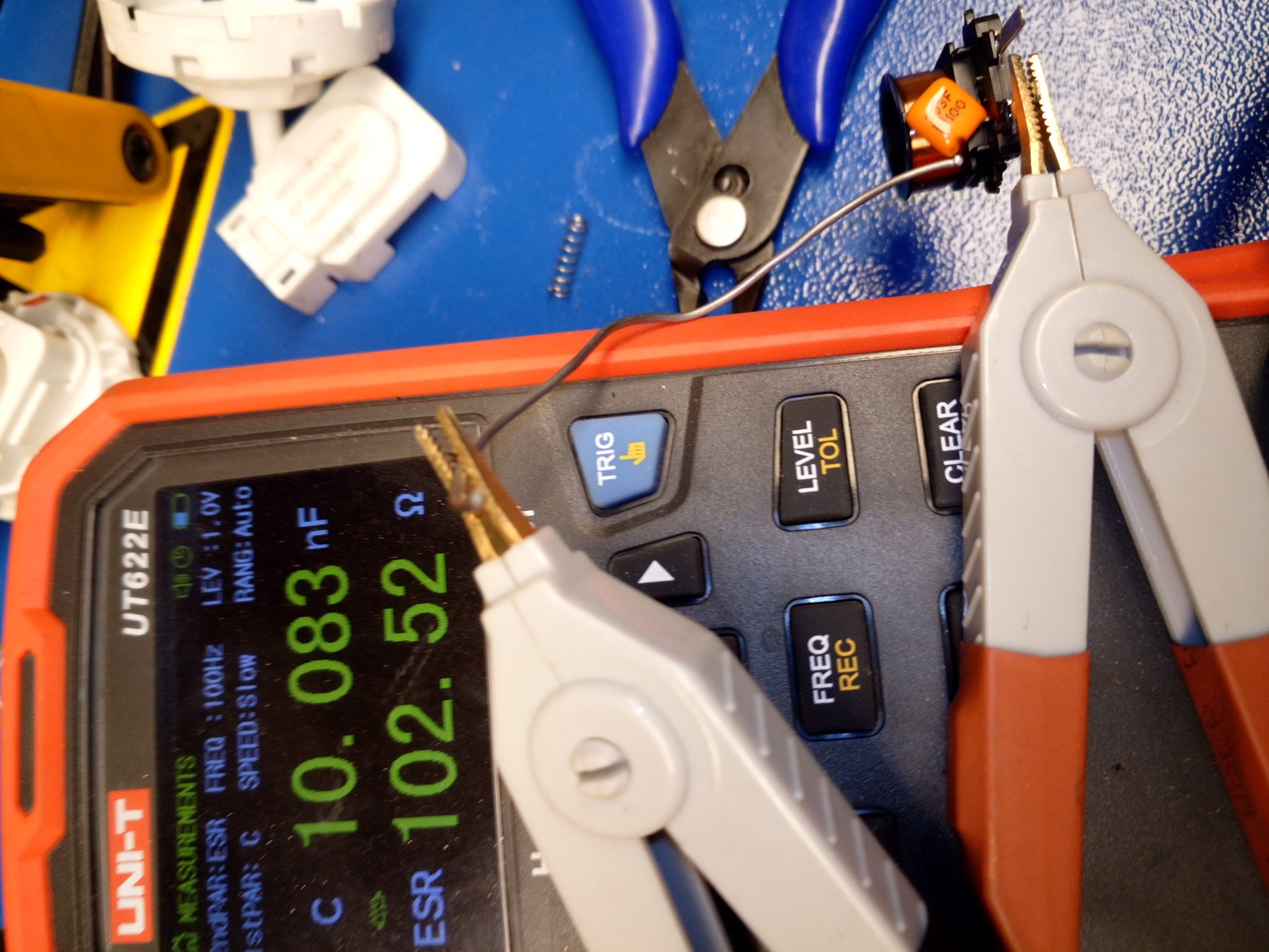

Pitva a nějaké měření senzoru, s magnetem, bez magnetu, samotný kondenzátor, ESR je asi ke kapacitě ok, v nádobě bez dna se vyvine při nějaké pohybující se hladině vody tlak a ten hýbe přes gumovou hadičku magnetem který je obklopen cívkou, podle měření je to cca 1μH s a 2μH bez magnetu (nebo obráceně). Polování nevím jak změřit, asi druhým magnetem... tak po zkoušce to bude feritový prstýnek, na železo to nevyvíjí magnetickou sílu ale na magnetu se to chová polárně tz. jede - putuje od středu do stran na plochém jednom polu magnetu. (magnet kde jedna velká plocha je jeden pol, druhá druhý pol) Regulace pro převodník a pro nastavení je imbus klíčem.

Tak to bude paralelný rezonančný obvod z cievky a kondenzátora. Zasúvaním jadra do cievky sa mení indukčnosť a teda aj rezonančná frekvencia. Buď to zapojiť na nejaký oscilátor s pevnou frekvenciou a merať zmenu amplitúdy na rezonančnom obvode, alebo ním priamo riadiť frekvenciu oscilátora a tú potom merať. Prípadne odpojiť kondenzátor a merať len indukčnosť cievky.

Jak jsem psal v prvním příspěvku, když jsem měřil čidlo v celku před pitvou, při přepnutí na R, na LCR metru, to naměřilo podobný pohyb v Ω jako podobně v mH ( μH jak vidno z obrázku to nejsou). A to by mohl nějaký běžný AD převodník měřit a hodnotit jako data. Přemýšlím že by nějaká malá věc prostě zareagovala na tz změnu odporu a sepla by relé a tím vypla přívod vody. Vím že mechanická membrána je na kontaktech NO a relé musí mít také relé za sebou aby přerušilo napětí pro pohon čerpadla, tak toto téma směřuje k něčemu opravdu jednoduchému co takové čidlo znovu může zapojit do procesu bytí místo recyklace. Na cokoli. Čidel není nikdy dost jak pozoruji vývoj počítačů a umělé inteligence.
