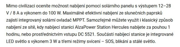

Zdravím, nemám načtené celé toto vlákno, ale zařízení tohoto typu např. https://www.alza.cz/alzapower-station-h ... 841343.htm
by taky podléhalo nějakému papírování s úřady ?

Re: EGD: Zdroje do 800 W bez dodávky do sítě (balkonové FVE)
Zařízení tohoto typu obvykle vůbec nepodporují provoz s AC výstupem propojeným s DS, protože se neumí sfázovat s DS (ani se o to nepokoušejte jinak může dojít k poškození zařízení). To znamená, že k DS tj. například do zásuvky v bytě můžete u takového zařízení zapojit jen jeho AC vstup, ze kterého se umí nabíjet, ale ne jeho AC výstup. AC výstup je vyveden na zásuvku přímo na té nabíjecí stanici a do ní můžete zapojit konkrétní spotřebič ať už přímo nebo přes prodlužovák, ale nepropojovat AC výstup do zásuvky bytového rozvodu. Nabíjecí stanice podporuje i připojení fotovoltaických panelů, ze kterých se rovněž umí nabíjet. Tato nabíjecí stanice umí fungovat i jako záložní zdroj napájení v tom smyslu, že když odpojíte AC vstup této stanice od DS, tak už se nebude moci z DS nabíjet, ale bude z interní baterie dál napájet spotřebiče připojené k jejímu AC výstupu do doby než dojde energie v interní baterii.Marek_ píše: stř zář 17, 2025 2:04 pmZdravím, nemám načtené celé toto vlákno, ale zařízení tohoto typu např. https://www.alza.cz/alzapower-station-h ... 841343.htm
Pokud dodržíte tento způsob provozu tj. nikdy nebudete připojovat AC výstup takového zařízení k DS, pak se takové zařízení bude chovat vůči DS jen jako čistý spotřebič tím, že k DS připojíte pouze jeho AC vstup pro účel dobíjení. V takovém případě neřešíte žádné papírování za předpokladu, že fotovoltaické panely nebudete osazovat například na balkón v bytovém domě, protože v takovém případě budete potřebovat souhlas majitele domu a v případě, že jste majitelem bytu a členem SVJ pak budete potřebovat souhlas SVJ s umístěním panelů na balkón, a to i když je ten balkón ve výhradním užívaní k příslušnému bytu.
Na doplnění jen pro informaci uvádím, že podobná zařízení jsou mobilní tedy primárně za účelem použití na cestách, v přírodě apod. Použití v bytě je sice možné dle výše zmíněného popisu, ale není to primární účel takových zařízení.

Když to bude používat jako "powerbanku" nabíjenou z FV panelů umístěných na balkóně k bytu tak vůči distributorovi elektřiny nic řešit nemusí, protože to nebude připojené AC výstupem k DS a i kdyby to přes AC vstup nabíjel z DS tak to bude vůči DS jen čistý spotřebič, ale pokud ten balkón není v rodinném domě, který je jeho vlastnictvím, ale třeba v paneláku, který mu nepatří a je tam jen nájemníkem tak musí požádat o souhlas s umístěním panelů na balkón majitele toho domu ať už je majitelem třeba nějaká firma, město nebo bytové družstvo. V případě, že je majitelem bytu s tím balkonem v paneláku pak budete potřebovat souhlas SVJ v tom domě s umístěním panelů na balkón, a to i když je ten balkón ve výhradním užívaní k příslušnému bytu. Toť vše.

Děkuji velice za vyjasnění.Valdano píše: stř zář 17, 2025 5:57 pmZařízení tohoto typu obvykle vůbec nepodporují provoz s AC výstupem propojeným s DS, protože se neumí sfázovat s DS (ani se o to nepokoušejte jinak může dojít k poškození zařízení). To znamená, že k DS tj. například do zásuvky v bytě můžete u takového zařízení zapojit jen jeho AC vstup, ze kterého se umí nabíjet, ale ne jeho AC výstup. AC výstup je vyveden na zásuvku přímo na té nabíjecí stanici a do ní můžete zapojit konkrétní spotřebič ať už přímo nebo přes prodlužovák, ale nepropojovat AC výstup do zásuvky bytového rozvodu. Nabíjecí stanice podporuje i připojení fotovoltaických panelů, ze kterých se rovněž umí nabíjet. Tato nabíjecí stanice umí fungovat i jako záložní zdroj napájení v tom smyslu, že když odpojíte AC vstup této stanice od DS, tak už se nebude moci z DS nabíjet, ale bude z interní baterie dál napájet spotřebiče připojené k jejímu AC výstupu do doby než dojde energie v interní baterii.Marek_ píše: stř zář 17, 2025 2:04 pmZdravím, nemám načtené celé toto vlákno, ale zařízení tohoto typu např. https://www.alza.cz/alzapower-station-h ... 841343.htm
