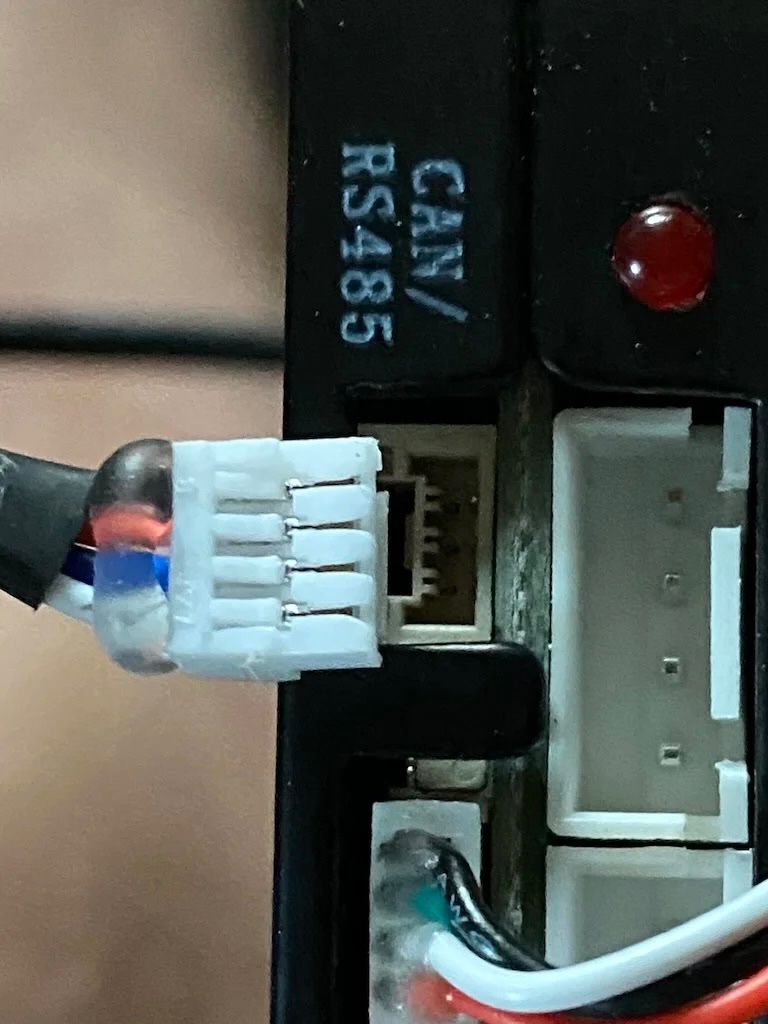

Tak jsem si koupil komunikační destičku k JKBMS a zjistil jsem, že mi nesedí kabely. Díval jsem se po jiných a našel moduly i kabely jen pro čtyřdrátové konektory. Jak s nimi komunikujete po RS-485 vy?

Ta jk kostka převodník rs485 se dává do portu GPS myslím(musel bych mrknout) ten origo can/rs485 port mám teď doma a je to 2drát od jk

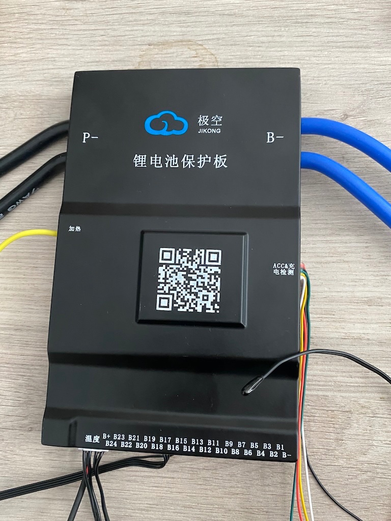

Dorazila další JK BMS (JK-B2A20S20PHC). Tentokrát v balení bylo o poznání víc kabelů, za to už zcela chyběl jakýkoli náznak manuálu. Z BMS vede žlutý drát, u kterého není zcela zřejmé, k čemu slouží, AI překlad čínských znaků říká něco o vyhřivání.
Kromě toho přibyl z druhé strany konektor označený ACC. Když jsem hledal v online dokumentaci, popis těch vodičů jsem nenašel, dokumentace se o nich vůbec nezmiňuje.
Má někdo Ahnung, jak my Češi říkáme, k čemu ty jednotlivé vodiče přesně slouží?

To vyhřívání bude vyhřívání baterky kvůli nabíjení při nízkých teplotách

To je asi zjevné. Ale otázky, na které je potřeba znát odpověď, ale tu asi ví jen výrobce, jsou:
Zapojuje se to proti plusu nebo proti mínusu? Jaký topný odpor?
K čemu je těch 5 drátů na ACC konektorů a co přesně každý z nich dělá?
Na ty jsem nikde odpověď zatím nenašel.

je to konektor na připojení paralelního modulu (proudový limiter) dokumentace zde: https://www.lifepo4-shop.cz/jk-bms-8s-2 ... -heat-p257

P.S: konektor na topení jsem detekoval až po vyfocení čínskýho hieroglyfu a použití google lens. To je doba... Naštěstí u bedny na baterky byla kabeláž komplet a nebylo potřeba nic vymejšlet, tj rutinní montáž vhodná pro pracovníka s IQ šumící trávy.
