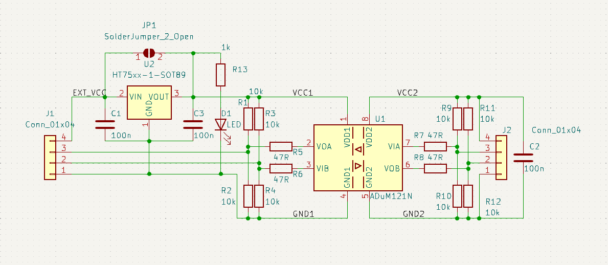

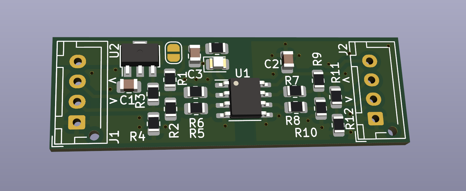

Tohle ted pouzivam ... Jedna strana 3.3V-30V a druha 3.3V-5V. Cislicove izolatory od analog devices. Desticka asi tak do stokoruny. Daji se tam dat jak obousmerne tak jednosmerne izolatory nebo jine typy treba na i2c. Soucasne to je level shifter by design. Holtek regulator do 30V pak dovoli pripojit zarizeni, co ma vyssi napajeci napeti. Treba JBD BMS nebo modrasek. JKBMS jsem pak pres to pripojil taky, ale predradil zenerku a odpor, na srazeni napeti na asi 12V. Samozrejme neni potreba osadit vse ale jen to co clovek potrebuje.
Samozrejme staci i koupit jen ten adum a napajet ho na SO8 breadboard/redukci co se da koupit leckde po netu a taky to splni ucel.
Spotreba par mA a nezatezuje datove piny jako optocleny, kdy to je klidne i 20mA aby to nejak chodilo. Treba pro victron, kde je povolenych snad jen 10mA problem.
