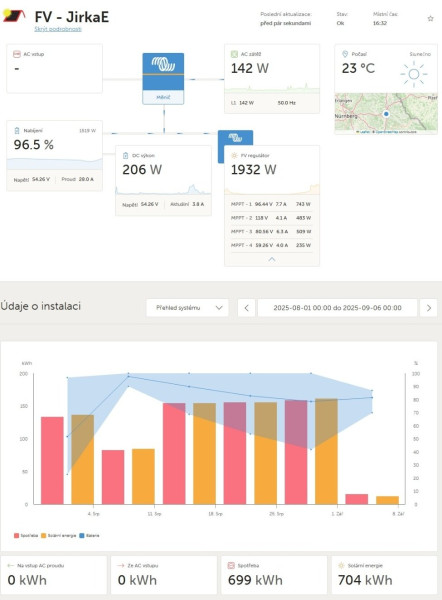

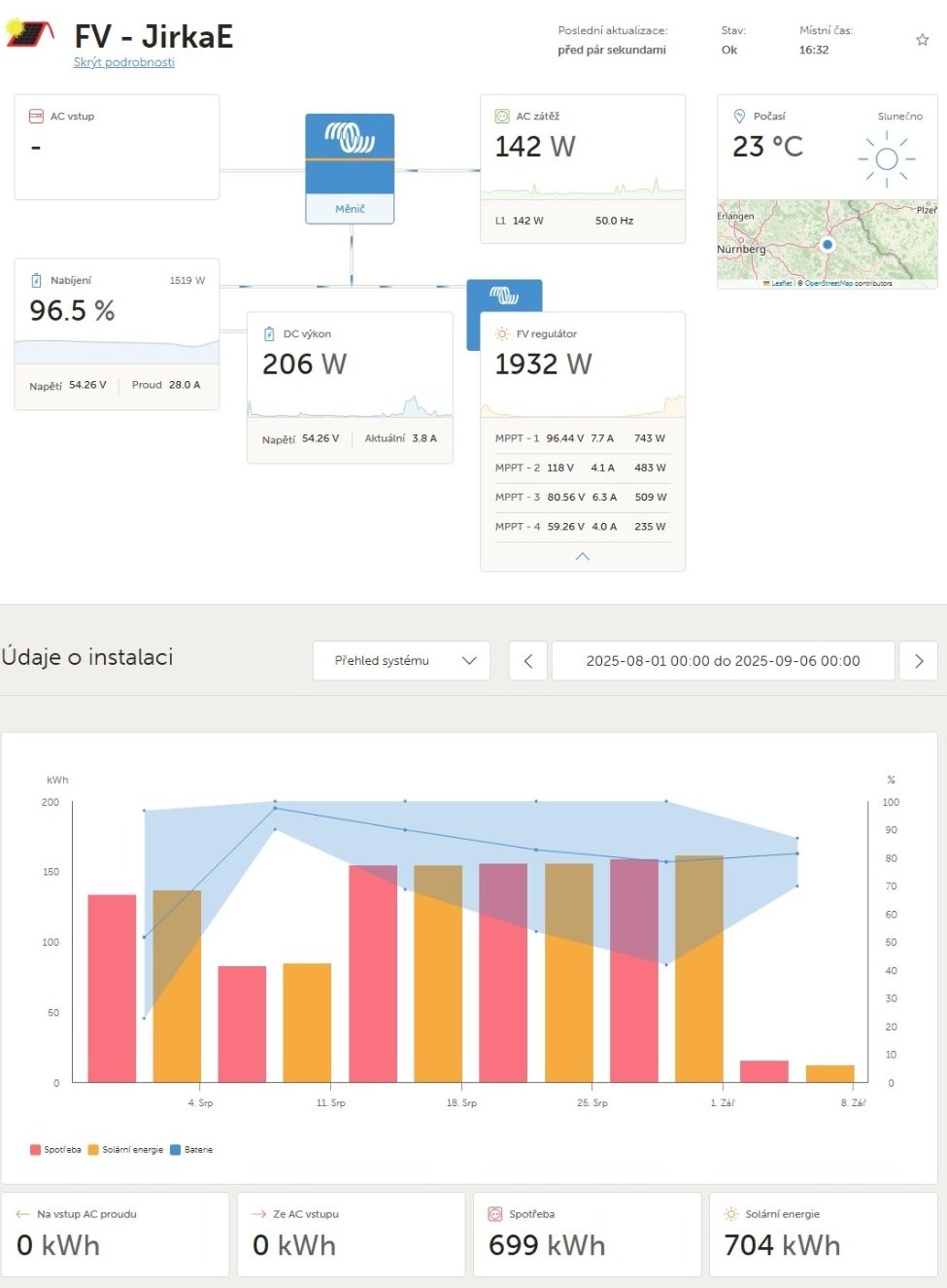

Provoz 3 kusů Modraska na jedné fázi se dvěma MP2 3000 mohu zatím potvrdit dvouměsíčním bezproblémovým provozem
Od 1.8 jedeme už naostro do baráku - předím jen zkušební testy bez baráku.
Tohle je výsledek od 1.8. a občasné výkony jsou až 10kW (zřídka ale jsou
) na AC OUT na měření včetně testů už 1MWh
Ty mikropřetoky jsou v milisekundách a celkový součet za několik měsíců loni byl na jednom modráskovi asi 6kWh nebo 4kWh někde to tady je už napsané...
Já to zatím nikdy neviděl, ale slyšel jsem to také, že to některé modely elektroměrů dělají.Kajap píše: sob zář 06, 2025 3:31 pmSlyšel jsem, že elektroměr distributora ty technologické přetoky do jeho sítě napočítala jako vaši spotřebu, takže si za ně zaplatíte. Nevím jestli je to pravda
