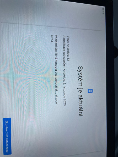

Dotaz mimo FVE objednal jsem z aliku tablet Android 13 a kdyz sem dal aktualizaci ukazuje to datum 5.11.2020 a pritom Android 13 vysel az 2022 jak je to mozny?
Diky

příště zkus printscreen na androidu. Obvykle hlasitost - a k tomu zároveň zapínací tlačítko...
Jinak tohle netuším, ale pro dané účely ti snad stačí nějakej android 7 (kvůli web prohlížeči) tak o nic nejde.
V telefonu mám android 12 s jádrem 4.19.191 z 29.7.2024

Tohle bylo na rychlo foceny
Ja to koupil prckovy na filmy a youtube ale jen me ten datum tak nejak zarazil

On je totiž rozdíl mezi OS a tím zabezpečením - to není závislé na vlastním OS.
Prostě máš tam staré knihovny které mají záplaty z toho uvedeného datumu.
U některých telefonů nevím zda u všech jdou aktualizovat ty knihovny samostatně.

Čínský lháři, koupil jsem do auta android, inzerovaný jako 13, ale pocitově to je tak 10-11. A na fóru xda mají stejný názor... Bylo to označeno za android 10.ElektroEzs píše: úte zář 02, 2025 7:02 pmAndroid 13 a kdyz sem dal aktualizaci ukazuje to datum 5.11.2020 a pritom Android 13 vysel az 2022 jak je to mozny?Diky

Jak pocitově?
Pocitově se nic neřeší, rychlost řeší HW, a pokud někdo nacpe android třeba 14 na HW který má malý výkon v CPU, malou RAM tak to bude děs.
Přece to můžeš jednoduše ověřit na verzi jádra, verzích knihoven atd.....

To všechno Číňan zamaskuje.Soban píše:Jak pocitově?
Poznáš to podle toho jaké aplikace na tom běží a které neběží. Jenže je obtížnější zjistit který android která aplikace vyžaduje. V obchodu to je schované aby to nebylo na první pohled vidět, obchod napíše tato aplikace je s vaším systémem kompatibilní, ale nakonec není protože to hlásí android 13, verze ty a ty, ale funkce z nových knihoven tam chybí... Prostě zmetci. Naštěstí jsem narazil jen na jednu app která z obchodu nešla a tu naštěstí vydávají i normální cestou na github daily builds a jsou jinak přeložené takže jsou funkční.

Myslel jsem si to ze to bude trosku podvod
Ale tak na youtube a filmy to staci
Mel by v tom byt Snapdragon 12GB RAM 256GB uloziste

Treba pozerať recenzie od kupujúcich. Ale ofajčiť ťa môžu aj tak. Otvoril by som dispute. Napíš im tak, že fraud, pridaj foto a za pár dní máš prachy späť a haraburdu ti nechajú.

Pochybuji že by číňan vše zamaskoval, prostě je toho víc........
Ale pokud je šizený HW tak není co řešit prostě reklamace......
