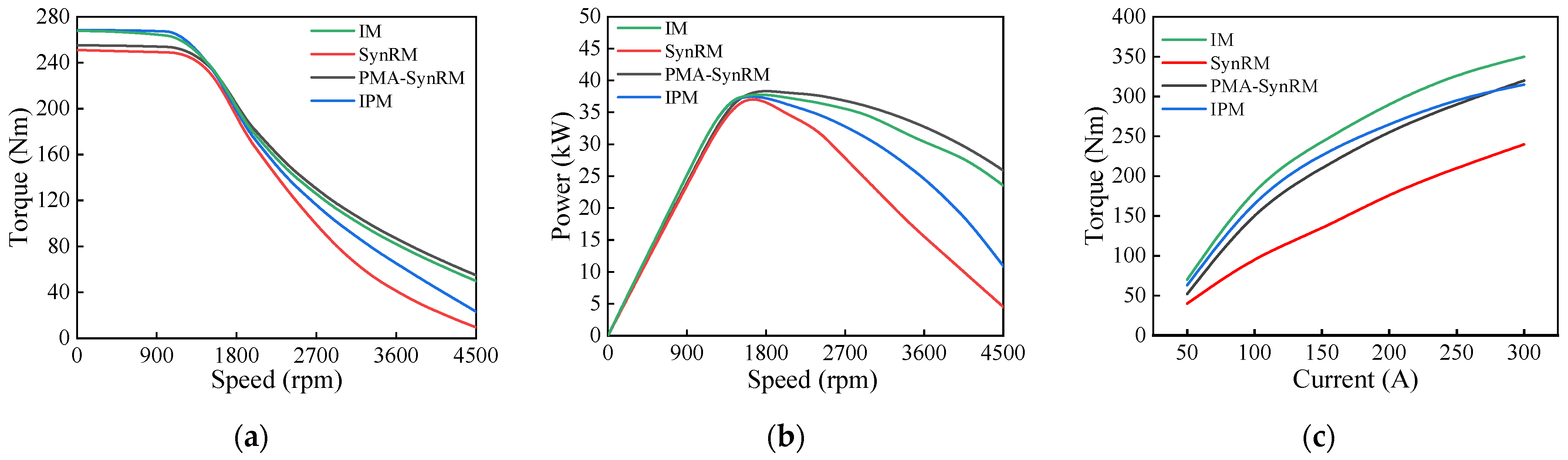

motor s kleci je fajn ze zvladne obrovske pretizeni, ale nedosahuje takove ucinnosti,
motor s magnety misto klece (bldc) je fajn z hlediska vykonu v otackach, ale zase trpi na magnetizacni ztraty...
potom je tu SynRM motor, coz je vlastne vylepseny motor s kleci, motor ma velmi dobrou ucinnost, ale se stoupajicima otackama mu hodne klesa vykon. Jeho vylepseni spociva v tom ze klec neni jedna velka, ale spousta malych a snizuje to magnetizacni ztraty. Tvar klece je taky udelany tak aby presne odpovidal generovanemu magnetickemu poli, tzn tento motor je ultra nachylny na presnost rizeni, jinak proste nejede.
a nejlepsi motor aktualne na trhu co je tak ma v autech pokud vim tesla a to je IPM-SynRM, coz je SynRM - tzn ten nejefektivnejsi, ale doplneny o permanentni magnety pro silu ve vyssich otackach. Opet je to velice nachylne na presnost rizeni.
Klasicky indukcni motor ma ucinnost kolem 91-92%, SynRM / IPM-SynRM maji kolem 94-95%.

"motor s magnety misto klece (bldc) je fajn z hlediska vykonu v otackach, ale zase trpi na magnetizacni ztraty..."
Možná jsi to myslel jinak a já to špatně pochopil. Ale BLDC motor má právě ve vysokých otáčkách problémy a je nutné použít odbuzování (aby jich vůbec dosáhl), protože generované back-EMF už je prostě moc vysoké.
Takže právě pro ty vysoké točky se hodí mít aktivně buzený rotor, jako to mají třeba některé Bavoráky a myslím taky dost nějaká francouzská auta.

Obrázek
jo napsal jsi to lépe než já.
