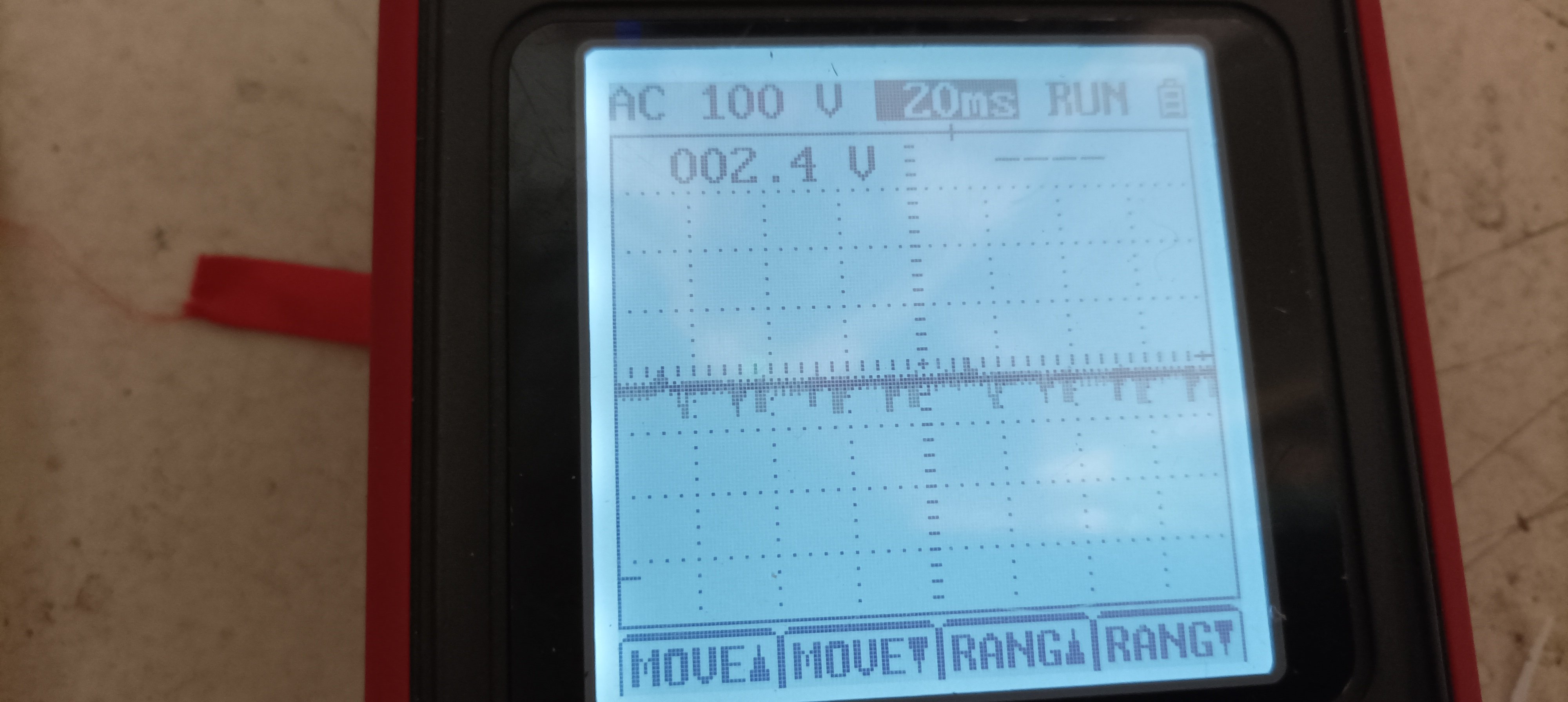

Na ISolar SM II (5kW obdoba vysokonapěťové bedny Axpert) jsem změřil jak zvlnění napětí na stringu, tak současně klešťákem průběh proudu stringem. Ten průběh proudu vypadá hrozivě - lítá od cca 0.5 A po 4 A.
Na první pohled to vypadá, že při optimálním nastavení by se měly odebírat ty 4 A a tedy string by dával podstatně (cca dvojnásobně) vyšší výkon. A to se mi nezdá možné, takže vysvětlení bude jiné.

Já sice na Maxovi 8k něco naměřil, ale vůbec netuším co
kuba47
- Příspěvky: 127
- Reputace: 23
- Lokalita: Krušné hory
Re: Zvlnění napětí na panelech
To napětí jsi měřil proti nuláku, žejo. Nevím, jestli jde tenhle osciloskop nastavit tak, aby to bylo lépe vidět, ale i tady nějaké zvlnění cca 15V je patrné. Na druhé fotce je jasné zvlnění proudu od 4.7A do 7.3A.
