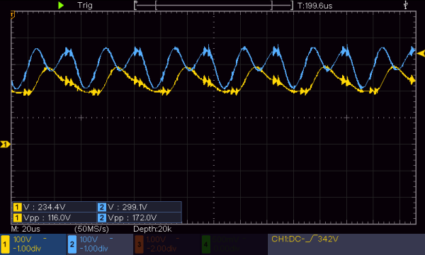

nezkoušel někdo koukat osciloskopem, jak vypadá průběh napětí na PV vstupech Axperta MAX, nebo něčeho podobného?
Rozkmit 100-180V u mého Anerna mi přijde dost extrémní, viz. zde: Hrubým odhadem to odpovídá to použitým součástkám - vstupní kapacita je jen 470nF, cívku boost-konvertoru jsem na téhle desce neměřil, ale měřil jsem ji na podobném Anernovi, který má jen 1 MPPT, tam bylo 1.6mH. Tenhle má 2 MPPT, takže 2 cívky. Jsou velikostně menší, takže předpokládám i nižší indukčnost.
To zvlnění způsobuje, že panely většinu času pracují daleko od svého MPP, jejich výkon tak není plně využit. Zkoušel jsem paralelně k jednomu stringu připojit velký elektrolyt, zvlnění zmizelo a proud do baterie stoupl o cca 10%. Teď čekám, až mi přijdou MC4 spojky, abych mohl elektrolyty ke vstupům připojit inteligentněji (uvnitř střídače jsem pro ně nenašel vhodné místo) a provést přesnější měření, jaký to má dopad na výkon. Že bude pozitivní, už je jisté.
Zajímá mě, jestli je to podobné u všech Axpertů, nebo jen Anern šetřil na kondenzátorech.
Upozorňuju, kdyby to někdo teď chtěl měřit, že nelze spojovat zem osciloskopu s mínusem panelů! Mezi nulákem a mínusem panelů je (i v noci) obdélníkový průběh napětí s amplitudou přes 400V! Je nutné použít diferenciální sondu, izolovaný (bateriový) osciloskop, příp. měřit to proti nuláku a průběh si zastavit na vhodném místě pomocí triggeru. Sonda musí být minimálně 1:100.

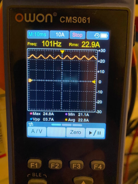

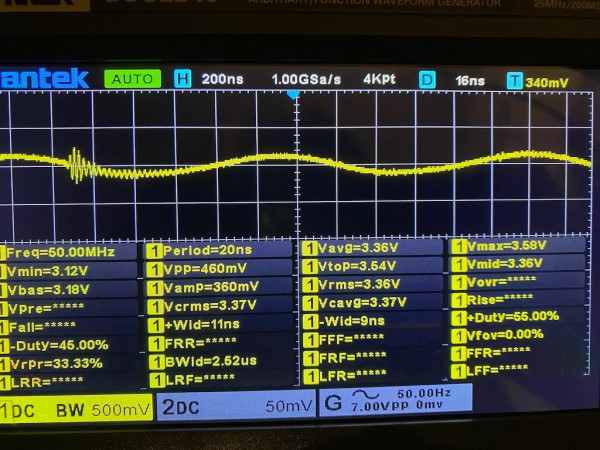

Re: Zvlnění napětí na panelech
Zítra to vyzkouším jak normálním osciloskopem, tak tím klešťákem. Když jsem se díval posledně na proud, co mi teče z panelů do Kinga, tak byl velmi mírně zvlněný s poměrně vysokou frekvencí, na DC větev jsem osciloskop napřímo nepřipojoval, protože jsem tehdy ještě neměl oddělovací transformátor. Nicméně protože to bylo mimo stanovený frekvenční rozsah použité proudové sondy (Hantek CC-65A v módu 1 mV = 10 mA), tak je docela dobře možné, že jsem naměřil nějakou haluz.
- Příspěvky: 43
- Reputace: 12
- Lokalita: Krušné hory
To vypadá skoro na 1MHz. King jednička? Tam je myslim na vstupu několik elektrolytů, takže bych žádné významné zvlnění ani neočekával, obzvlášť při tak vysoké frekvenci.
Vysokonapěťové modely běží snad všechny na 19.2kHz.

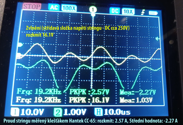

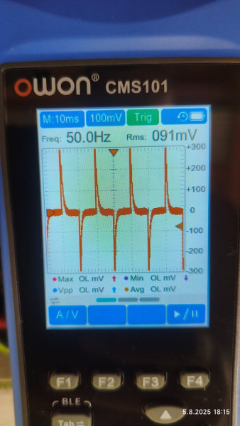

Na ISolar SM II (5kW obdoba vysokonapěťové bedny Axpert) jsem změřil jak zvlnění napětí na stringu, tak současně klešťákem průběh proudu stringem. Ten průběh proudu vypadá hrozivě - lítá od cca 0.5 A po 4 A.
Na první pohled to vypadá, že při optimálním nastavení by se měly odebírat ty 4 A a tedy string by dával podstatně (cca dvojnásobně) vyšší výkon. A to se mi nezdá možné, takže vysvětlení bude jiné.

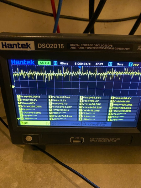

Já sice na Maxovi 8k něco naměřil, ale vůbec netuším co
- Příspěvky: 43
- Reputace: 12

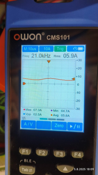

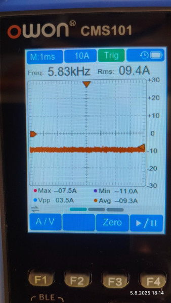

To napětí jsi měřil proti nuláku, žejo. Nevím, jestli jde tenhle osciloskop nastavit tak, aby to bylo lépe vidět, ale i tady nějaké zvlnění cca 15V je patrné. Na druhé fotce je jasné zvlnění proudu od 4.7A do 7.3A.
