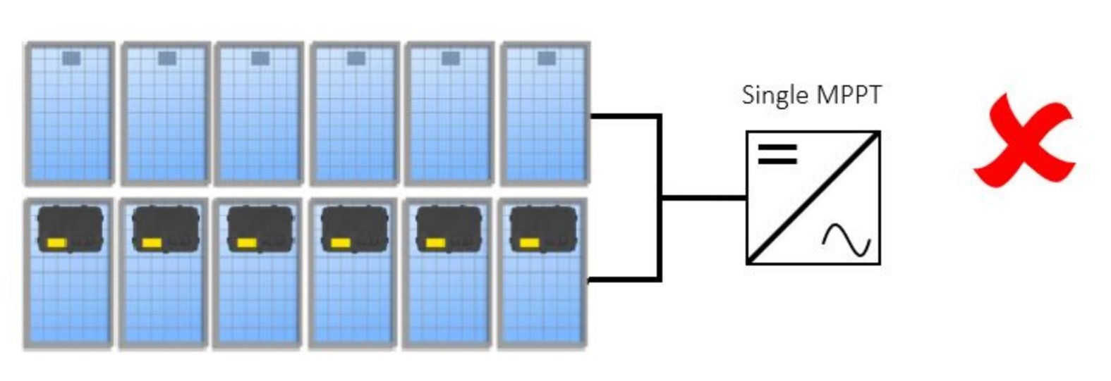

Proč to ale píšu. Překvapila mě jedna zajímavá skutečnost. Tou je, že mám paralelně zapojeny dva stringy po 6-ti panelech. Na jednom stringu mám optimizery a na druhém ne.
Nebylo překvapením, že při vypnutých optimizérech jsou vypnuté i panely, ale že nebude funkční ani ten druhý paralelně zapojený string bez optimizérů, to jsem skutečně nečekal a z toho jsem byl vyjukaný. Proto jsem i tak plašil.
Jak je možné, že kvůli optimizérům nejde ani druhý string?
To z něho jde vše do zkratu v těch optimizérech a do měniče prd? (je fakt, ž po drátech šlo nějakých 6V) Ty dva stringy se spojují až za pojistkama, ale naměřitelné už nebylo nic ani na pojistkách.
Pro test jsem odpojil string s optimizérama a string bez optimizéru normálně najel.
To mě hlava nebere.... Nedávno tu byla debata o tom, že by jeden optimizér odpojil celý string... což byla samozřejmě blbost, ale včera se ukázalo, že optimizéry dokážou odpojit paralelně připojený string bez optimizérů... což je hodně zajímavé.
Otázkou je, kolik by to takto paralelně připojených stringů vydrželo. V tomto mém případě je to jeden.

Zkus znovu a lepe, jako technik to popsat.
Jednou cista nula, podruhe 6 V, jednou odpojene, pritom tam nameris tech 6 V ...
Jak to je? Predpokladam, ze na jednom celem stringu mas na kazdem panelu optimizer, proto tech 6 V.
Takze naprosto logicky, kdyz mas neco paralelne, tak ti potece vse z toho neoptimizerovaneho stringu do toho druheho.
Mel jsi zmerit proud klestakem, misto toho zbesileho hledani.
A dalsi vec, co pises uplne blbe - debata byla o tom, ze jediny optimizer odpoji cely string, coz je samozrejme blbost, jak se nasledne ukazalo. Ty mas optimizery na vsech panelech ve stringu. A proto take tech 6 V. A ne cistocista nula, jak pises na zacatku.

Ono to zapojenie dvoch paralelných stringov, jeden s a druhý bez optimizérov, nie je podľa Tiga podporované, teda ich správna funkcia, minimálne z pohľadu optimalizácie výroby stringu, je otázna. Navyše už v inštalačnom manuáli sa uvádza, že na string vybavený optimizérmi sa nemá pripájať žiadny zdroj napätia, čo druhý string podľa mňa je.
- Mogul
- Příspěvky: 581
- Reputace:67
- Lokalita: Litoměřice
- Výkon panelů [Wp]: 19640
- Kapacita baterie [kWh]: 48k
Re: optimizéry
Jo, o téhle variantě vím. Už mám připravené optimizéry i na ten druhý string, který beztak budu nakonec rozdělovat na dva samostatné.
Takže se to časem vyřeší. Přesto mě to odstavení druhého stringu překvapilo.
Strings https://support.tigoenergy.com/hc/en-us/articles/202304236-Design-Considerations-for-Uneven-Parallel-Strings
Zapojení : https://support.tigoenergy.com/hc/en-us/articles/4618530325139-TS4-Systems-Partial-Deployment

Re: optimizéry
Řešilo se to jinde - odpojení optimizéru Tigo znamená jeho interní vyzkratování na jeho výstupu. Takže ten druhý string tlačil všechen svůj vyrobený proud nakrátko přes ty "odpojené" optimizery.
