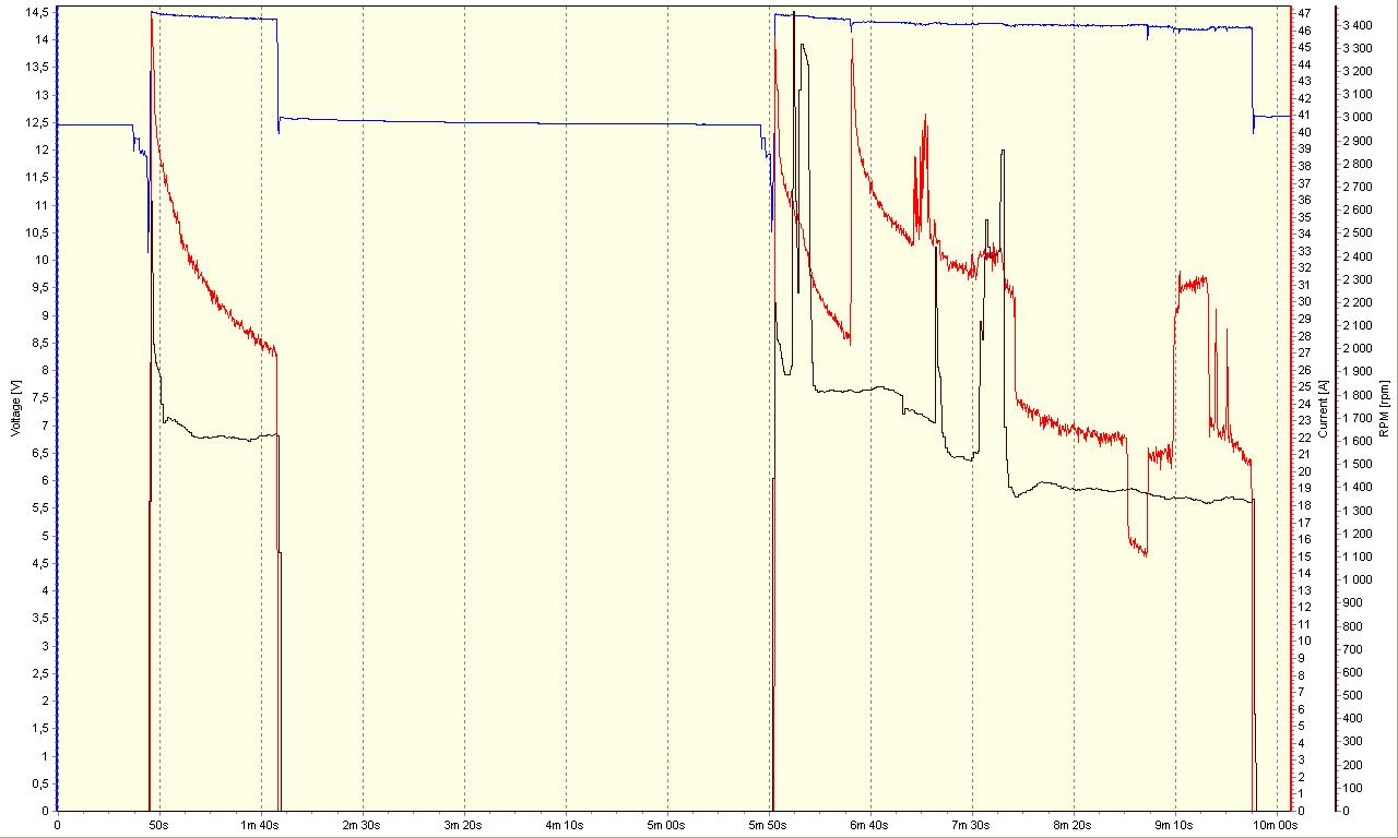

tak se to povedlo
nejblbší byl LogView
ale nakonec mám graf
První pík je první start bez tůrování - jen volnoběh .
Pauza před následnými klikyháky je příprava vybitého aku ... jak se později ukázalo , tím že v kopru tak je i tak měkká
. Takže moc velkou zátěž neudělala
Druhá polovina grafu je i s tůrováním - na proud to nemělo téměř vliv
Ještě foto upraveného PowerLogu : Elektronům zdar

Mel bych jeden dotaz. grafu jaksi nedokazu porozumet jak to bylo mysleno. Dokaze tedy altik dodavat max proud od min do max otacek?

Děkuji za změření,
trochu jsem se v grafu hůř orientoval (moje neschopnost).
Snad jsem pochopil, a beru to od 7:30 kdy došlo k tůru a napětí bylo i nadále regulované na 14,5V a proud drobně vzrostl. Následně i při 1300 otáčkách se také projevovalo omezování napětí a tím proudu. Škoda, že nebyla měřen volnoběh.
Dá se z toho usoudit, že pří drobně zvýšených otáčkách (1300) alternátor dodával asi 300W?
Škoda, že tam byl ten regulátor.
- Příspěvky: 2780
- Reputace: 427
PavelR - modrá je napětí , červená proud a černá otáčky altíku
. Dle výsledku tohoto měření je má odpověď ANO , alternátor dává při 1.500ot/min max proud
Střídač - LogView moc pěkné grafy neumí , nebo možná jo , ale to je pak chyba mezi židlí a klávesnicí na mé straně
Zvýšení proudu od cca 6:20 až 7:50 jsou zapnuté přední reflektory ... co jsou zač další výkyvy proudu nevím
asi něco v motoru
ještě se jej neměl rozdělanej tak nevím
Volnoběh byl na začátku 0:50 až 1:50 a 7:50 až 9:50 (jak se motor zahřívá tak klesají volnoběžné otáčky) . Černá křivka v grafu jsou otáčky altíku , né motoru

Hmm, škoda ale, že jsi nesehnal tu zátěž. Já z grafu vidím jen to, že až do 2200 ot/min klesalo napětí. Takže pro mne dobrý graf, který mi nic neukázal. Odkud jsi bral otáčky? Z alternátoru, nebo z motoru?abrams píše:Zdravím , tak se to povedlonejblbší byl LogView

Nejprv jsem usuzoval na otáčky motoru, ale jsou to, dle autora, otáčky alternátoru. Mne to alespoň přiblížilo k rozhodnutí zkusit použit automobilový alternátor k výrobě elektřiny. Dokonce jsem pochopil, že řemenice mají poměr skoro 1:2, což pro mou zamýšlené otáčky 1000 ot/min, je dosti zásadní.brumlaj píše:Z alternátoru, nebo z motoru?
- Příspěvky: 2780
- Reputace: 427
Zdravím ,brumlaj píše:Hmm, škoda ale, že jsi nesehnal tu zátěž. Já z grafu vidím jen to, že až do 2200 ot/min klesalo napětí. Takže pro mne dobrý graf, který mi nic neukázal. Odkud jsi bral otáčky? Z alternátoru, nebo z motoru?abrams píše:Zdravím , tak se to povedlonejblbší byl LogView
pro doplnění si laskavě změřte svůj altík
Já vím , moc ideální to nebylo ... bez dlouhé přípravy , na poprvé a ještě na mrazu
