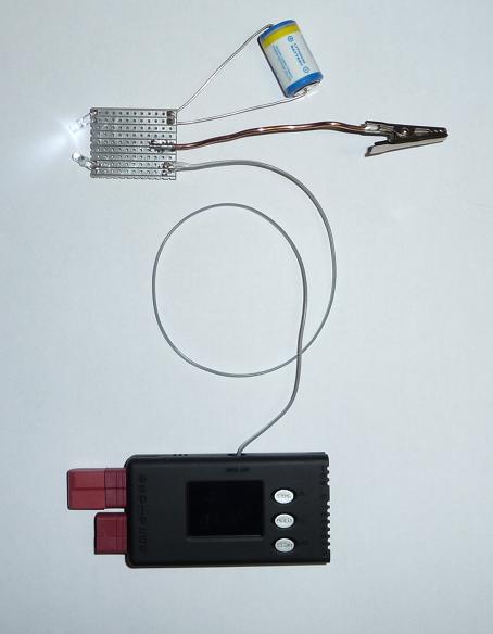

tak se to povedlo nejblbší byl LogView ale nakonec mám graf První pík je první start bez tůrování - jen volnoběh .
Pauza před následnými klikyháky je příprava vybitého aku ... jak se později ukázalo , tím že v kopru tak je i tak měkká . Takže moc velkou zátěž neudělala .
Druhá polovina grafu je i s tůrováním - na proud to nemělo téměř vliv .
Ještě foto upraveného PowerLogu : Elektronům zdar

Mel bych jeden dotaz. grafu jaksi nedokazu porozumet jak to bylo mysleno. Dokaze tedy altik dodavat max proud od min do max otacek?
- Příspěvky: 544
- Registrován: stř led 02, 2013 4:28 pm
Děkuji za změření,
trochu jsem se v grafu hůř orientoval (moje neschopnost).
Snad jsem pochopil, a beru to od 7:30 kdy došlo k tůru a napětí bylo i nadále regulované na 14,5V a proud drobně vzrostl. Následně i při 1300 otáčkách se také projevovalo omezování napětí a tím proudu. Škoda, že nebyla měřen volnoběh.
Dá se z toho usoudit, že pří drobně zvýšených otáčkách (1300) alternátor dodával asi 300W?
Škoda, že tam byl ten regulátor.
- Příspěvky: 2774
PavelR - modrá je napětí , červená proud a černá otáčky altíku . Dle výsledku tohoto měření je má odpověď ANO , alternátor dává při 1.500ot/min max proud .
Střídač - LogView moc pěkné grafy neumí , nebo možná jo , ale to je pak chyba mezi židlí a klávesnicí na mé straně .
Zvýšení proudu od cca 6:20 až 7:50 jsou zapnuté přední reflektory ... co jsou zač další výkyvy proudu nevím asi něco v motoru ještě se jej neměl rozdělanej tak nevím .
Volnoběh byl na začátku 0:50 až 1:50 a 7:50 až 9:50 (jak se motor zahřívá tak klesají volnoběžné otáčky) . Černá křivka v grafu jsou otáčky altíku , né motoru .
