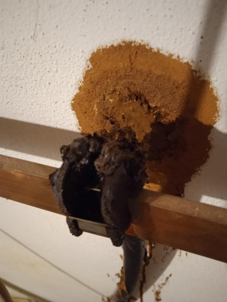

Dneska rano jsem myslel, ze me vynesou nohama napred. Zacal jsem provadet mensi zmenu ohledne wallboxu a zrak mi sjel na DC šíny a co sem videl mi zvedlo tep na "150". Trmenova svorka (SK 70 F5) na + polu od baterii totalne poskozena (chemicky degradovana) viz foto. Ostatni trmenova svorky jsou OK. Teplota v mistnosti je v prumeru kolem 22°C, vlhkost je vyssi cca 65%. Zajimave je, ze tohle se dokazala udelat behem tydne, kdy jsem se naposled pohyboval kolem menicu. V tu chvili kdy jsem to zjistil, tak protekalo sinou cca 150A a diky defektu se jiz dosti zahrivala, takze si rikam, ze pro sichr asi na kazdou sinu dam prebytecne teplotni cidla od menicu co mi smrdi v supliku. Po oprave a testu na 180A jsou siny studene. Jinak posledni kontrola spoju + dotazeni bylo cca pred 1/2rokem.
edit: vzdalenost siny od zdi je 4cm (vyska izolatoru) a vzdalenost svorky od zdi byla pak 1cm

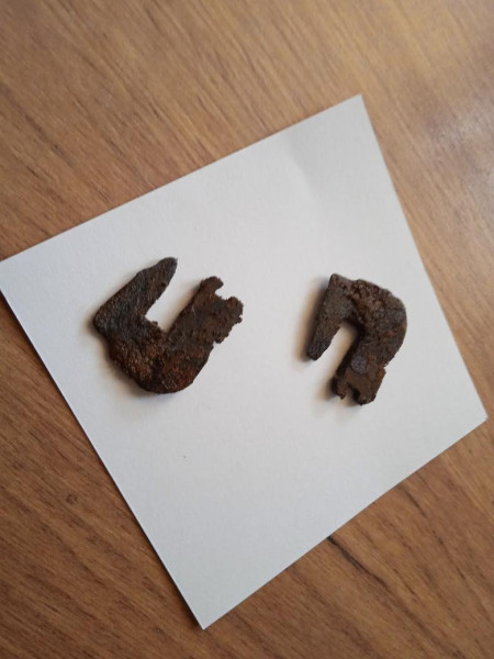

a co nam zbylo po ocisteni

Musela ti na to téct voda. Tohle je koroze jako dělo.

Nepříjemný. Mínus pól je uzemněný?

neni tam nic, zadna voda prave ... a minus pol je uzemeny

Alebo niečo vodivé spadlo medzi ňu a stenu, ten prenos materiálu na stenu by tomu nasvedčoval.

To vypadá jak elektrolýza. Nemohlo tam dojít ke kondenzaci na tom kabelu a svodu?

a ten izolator ktorym to mas na stene je naozaj izolator? nebude to polovodic, ked ti tak pekne material migroval na stenu?

Takže to mohlo prostě procházet z té svorky do vlhké stěny a následně na zem?
Na to by mohla stačit třeba i jen pavučina, nebo jiná havěť která to v té vyšší vhkosti se zdí spojí, ne?

Když se vezme magnet, je ta svorka nebo šroub magnetický?
Edit: jaké to má galvanický napěti při těch proudech?

fyzicka voda tam neni, zadny srazeni, oroseni nic. Je tam klasik izolator z KVcka (pokud to ovsem nebero z ciny xD) ...
to vk_1:
to ti nepovim, pavucina tam sem tam je ...
to gupa:
jo je normal magneticka, premerit to muzu zejtra

taky bych to klidne svedl na tu pavucinku. Ono se to nezda ale staci par mA a je to

A olověná baterka v okolí taky neni/nebyla? Takový věci potkávám v rozvaděčích, kde jsou VRLA baterky. Kyselina někdy prosákne kabelem i na opačný konec. A koroze často postupuje dál i po důkladném vyčištění.

No prekvapuje me ta rychlost, behem tydne. Zda se, jak kdyby se hlava sroubu opirala o zed. I kdyz tam melo byt 1 cm mista.

Ten fľak na stene, uzemnený - pól, skorodovaná svorka na + póle, jednoznačne ukazujú na elektrolytickú koróziu, čiže jednoznačne tam muselo vzniknúť spojenie medzi svorkou a stenou. Teraz už len zistiť ako.

No jako zajimavost to zjistit bude dobre ale spis by mel vyresit, aby se to priste nestalo. Tedy na zed nic nesroubovat a mit tam nejakou izolacni podlozku. A ne jen on ale vsichni
Mohlo rust neco ze zdi. Plisen, nebo ta pavucinka. Nebo tam spadnout nejaky vlas, vlakno, mys?
Pokud tam bylo neco cinovaneho, mohlo se stat, ze z toho zacli rust whiskers. Je to docela previt a meli s tim problem jendou i v temeline u nejakych konektoru.

Řekl bych že byl použitý penetrák. Což je zpravidla levný polyvinylacetát který se na alkalickém omítkovém podkladu rozkládá na kyselinu octovou který se odpařuje a podle galvanických článků může být a plni funkci jako i plynný elektrolyt což ukatzuje na oxid železitý ze svorky který se naplival přes ten kyselý vzduch a druhá strana má potenciál...
Podle mne prostě pod pomítkou je vlhká zeď natřítá tekutou lepenkou nebo nějaký rychloopravnou suchou metodou dnešních izolací což nebrání vzniku galvanického článku a přechodu kovů na nějaký jiný stav a ta zeď je v nějakém iontově vodivém stavu se zemí. Prostě když se bude měřit to galvanický napětí stačí se dotknout druhého hrotu jiných věcí okolo měděnné lišty kde bude první hrot a nanich se naměří plno různých bludných proudů a napětí i 5 m daleko od lišty. To je běžná věc.
