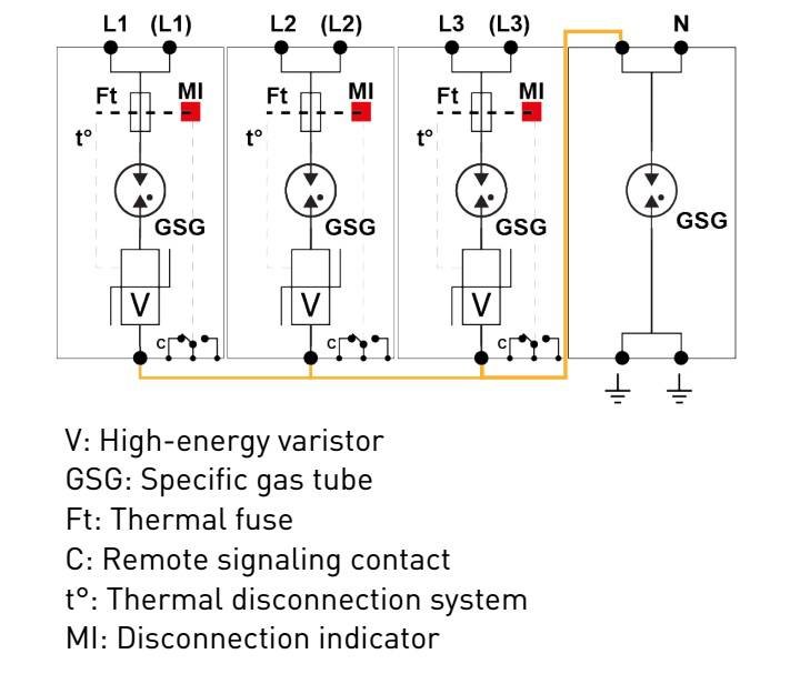

Proč není dobré, připojovat PE k LPS někde na svodu po cestě, ale je potřeba spojit to opravdu až co nejblíže zemi:
- Reputace: 961
Re: společný PE vodič
Zdenek Vojc píše: pon črc 28, 2025 5:33 pmPE vodič ale není nijak „izolovaný“ od bleskových proudů – je přímo spojený se zemničem přes HOP, a pokud mám správně propojený i hromosvod (což norma vyžaduje), tak se potenciál z úderu může dostat i na PE vodič uvnitř domu. PE je uzemněn v DS po 500 a 200 m na odbočkách, určite bude na nižším potenciálu než můj zemnič pod úderem.
V tu chvíli je PE vůči L a N na vyšším potenciálu – a právě v takové situaci pak SPD funguje i "obráceně", tj. přemostí přepětí z PE do L/N a tím vyrovná potenciály.
A to právě si nejsem jist, zda SPD tohle taky "takle odráceně" dělá.
SPD obsahuje hlavně varistory, občas jiskřiště.
Kdykoliv je rozdíl napěťových potenciálů výrazně vyšší než Un, varistor se defacto zkratuje a tím rozdíl potenciálů vyruší. Na polaritě mu nezáleží.
Občas to přežije i vícekrát za sebou. Někdy to nedá a to pak buď zůstane ve zkratu pořád, nebo naopak vystřelí.

Ale udělám to takto: na výstup Back-Up měniče dám SPD T1,2. To je místo kde se všechny rozvody scházejí a kde dojde ke spolehlivému zkratování L-PE, N-PE.
