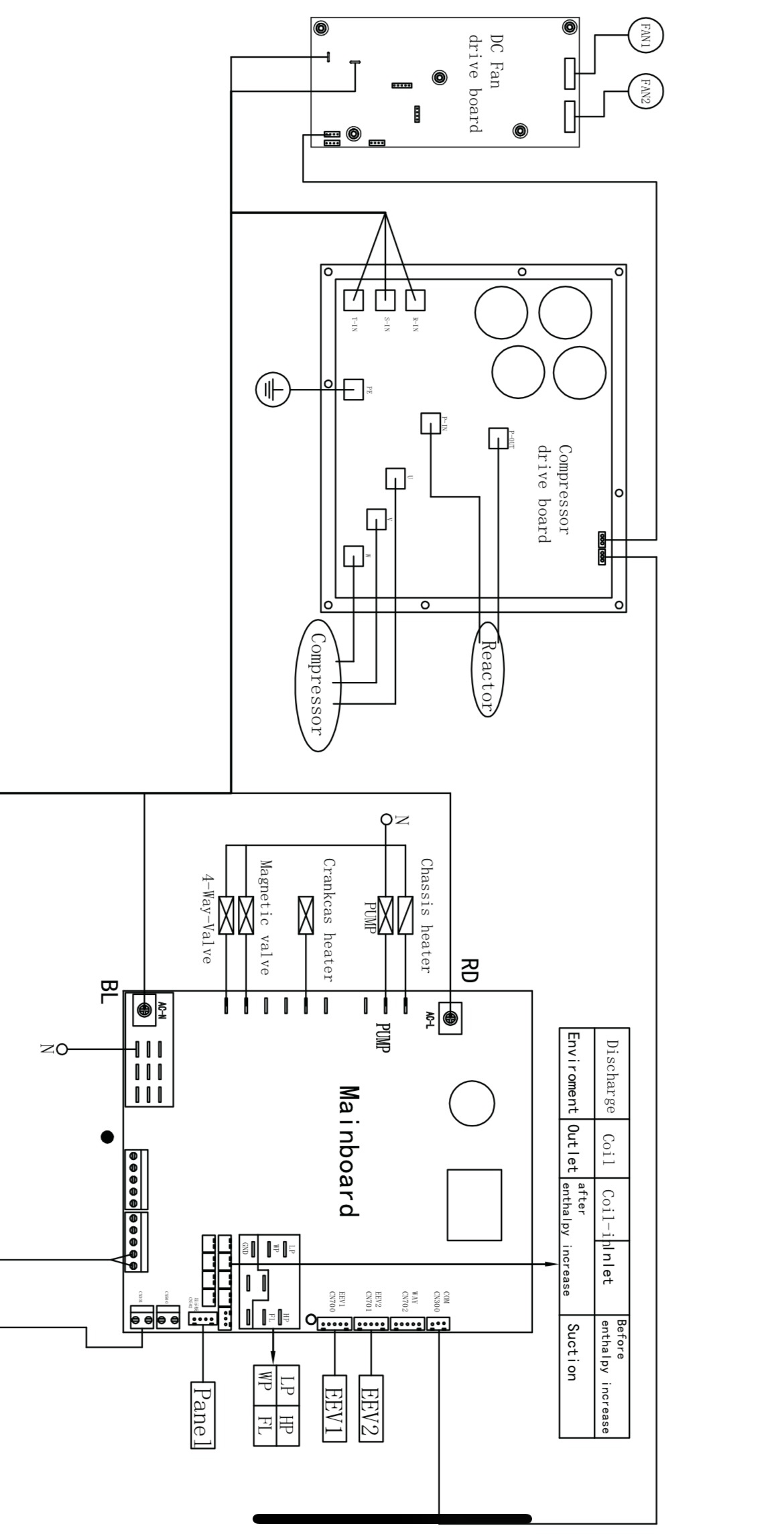

Kvůli kompresoru ne. Co jsem zběžně proběhnul manuál, tak to nemá patronu do dohřev, takže spíš zjednodušení. Podle mě používají stejný kompresor, který jen různě honí frekvencí . min. pro verze 9 a 12.

V navodu je deska invertoru napajena 3 fazove. Jako vaham porad no jestli ho nevzit kdyby umrel Grundig ale nevyuzil bych ho na FVE diky napajeni
