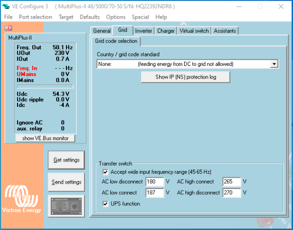

Ještě samostatně napíšu dotaz, zda jste v setupu MULTIPLUS někdo měnil nějak toleranci k rozsahu napětí MIN/MAX na AC IN?
Je to pro funkci generátoru a samo o sobě při částečném provozu jako UPS s podporou sítě mi to připadá dost velký rozsah na obě strany (až škodlivý).
Dále - některé spotřebiče, i když je výkonová rezerva MULTI, způsobují flikr. Typicky krátkodobé spínání výkonnějších - i odporových zátěží (žehlička, ale i laser tiskárna)... U věcí jako agregát chlazení jsem s to to chápat a 3x za hodinu u kompresoru tolerovat (stejně mi tu leží VFD, takže tam stejně skončí a bude tomu snad konec)
Nějaký nápad co s tím?
Při oblíbeném sportu žehlit u televize v 9 večer (no prostě doma přes den nejsme
...) je to opravdu otravné...
díky

Tak žehlíš nebo koukáš na TV? A co ti to dělá?

Mrká na žárovce, LEDky to nedělají. MP v nějakým single na L je opravdu měkký. A nejvíce to jde vidět na té laserovce, je tam vstupní ohřev trubice přes triak a VN spínání statického vyvíječe. Ale samotný mrkání dělá ten předehřev a ohřev přes triak. U mne je to kávovar a ohřev desky na předehřev hrnků a ohřev ohřívacího kotle na vodu co to má.

Já u žehličky u TV nesportuju, to je dispciplína drahé polovičky, já dumám u lampičky s PC a tiše to snáším
Ano, LED jsou v klidu, ale žárovky jsou peklo..

Mě poblikávájí nově 2 ledkové zářivky... je to nepříjemné, hlavně v dílně nad pracovním stolem - ale ne tak strašné jako účet za energie - tedy budu svítit asi časem jinak a vyměním to...

Zaškrtnul jsem Wide input frequency range a hodnoty nechal, jak byly. Flickr je viditelný, kávovar, vodárna. Nic co by jej způsobovalo trvale, nebo dlouhodobě doma nemáme.Radar píše: pon črc 21, 2025 8:55 pmJeště samostatně napíšu dotaz, zda jste v setupu MULTIPLUS někdo měnil nějak toleranci k rozsahu napětí MIN/MAX na AC IN?

Tak to mám stejné zkušenosti a zřejmě tomu nepomáhá ani relativně silnější instalace (viz zkušenosti Pibi s 2xMP5000).
V každém případě, co tomu nepomůže, je posílení Modráskem na AC OUT - je pomalý ...
Doufám, že mě dlouhodobější zkušenosti nedovedou k potřebě začít pracovat na zjednodušeném připojení, změnit režim na ESS bez přetoků
a "opřít se o síť...
