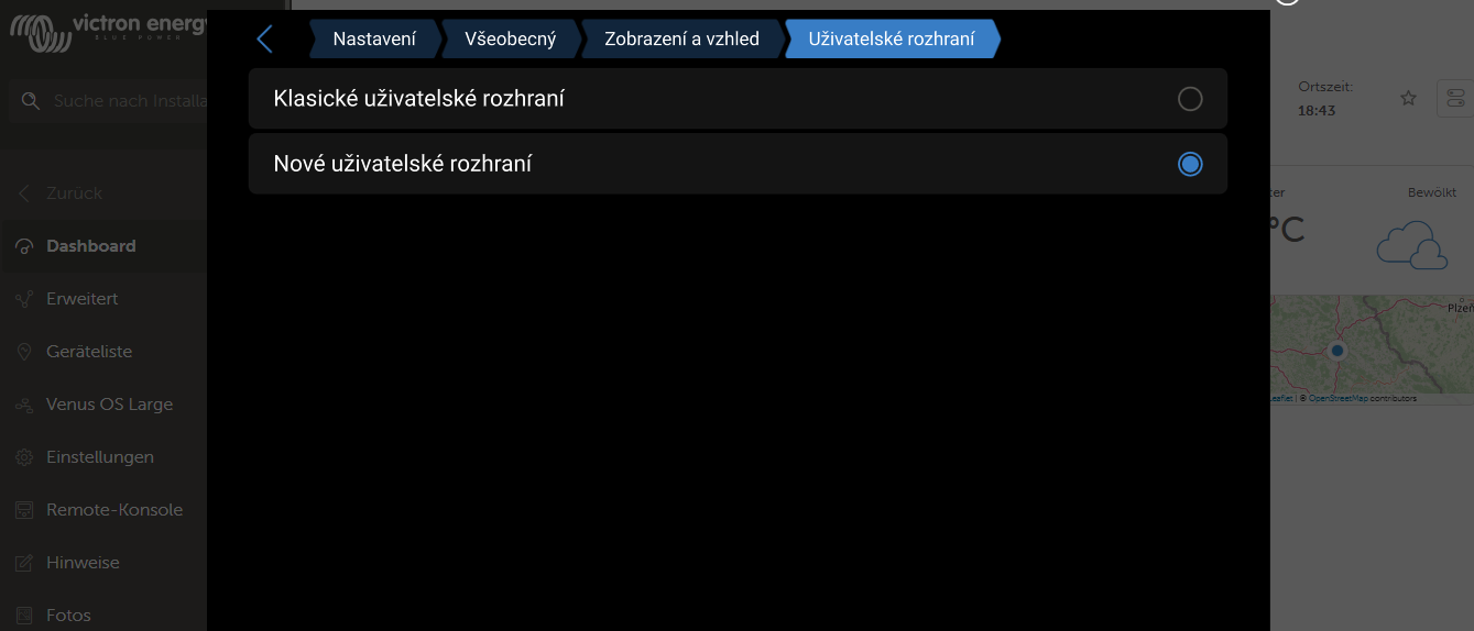

Jirko, pěkné. ždímeš ty modrásky na maximum? Já jak ten jeden testuju, tak jsem jej trochu omezil na max výkonu...
A ten náhled systému - zprovoznil jsi NEW UI na victronu? Máš to připojené k Cerbo kabelem?
Já do toho chodím jen přes remote přístup a jede mi pouze Classic UI... OS Venus mám poslední 3.63

Cerbo mám kabelem k měničům a MPPT a shunt a displej.
A každý kus jsem přiřadil do wifi sítě - datový kabel mám natažený k routeru ale zatím to připojené na kabelu jako celek není.
Ten klasický a nový vzhled lze někde přepnout - to mě někdo poradil ale omlouvám se - už nevím kde

Já vím kde, ale přepnu na New UI a nic, žádná změna, ani po rebootu. Je to v settings a Display and language

Kliknes na nastavenia -> zobrazenie a jazyk a tam dolu mas potom moznost vzhladu.JirkaE píše: ned črc 20, 2025 3:13 pm

2 Migel: to je to co jsem popisoval, New UI nejspíš funguje pouze s fyzickým přípojením displeje k Cerbo, ve VRM mi to nejde :-/

A není to tady ?Radar píše: ned črc 20, 2025 9:10 pm2 Migel: to je to co jsem popisoval, New UI nejspíš funguje pouze s fyzickým přípojením displeje k Cerbo, ve VRM mi to nejde :-/
Vím že mě to taky hned nešlo, několikrát sem restartoval, měnil na 2 místech to zobrazení a pak se to najednou změnilo..

Ide to aj bez toho..novy styl som zacal pouzivat este predtym nez som mal displej..ak pouzivas starsiu verziu firmtwaru na cerbe, tak tam to nepodporuje..myslim ze to ide az od verzie 3.50Radar píše: ned črc 20, 2025 9:10 pm2 Migel: to je to co jsem popisoval, New UI nejspíš funguje pouze s fyzickým přípojením displeje k Cerbo, ve VRM mi to nejde :-/

New UI mi funguje i na displeji (respektive v budoucnu 2ks, přes HDMI rozbočovač) připojeném do Cerba i ve VRMRadar píše: ned črc 20, 2025 9:10 pmNew UI nejspíš funguje pouze s fyzickým přípojením displeje k Cerbo, ve VRM mi to nejde :-/

Už to funguje, díky za radu, muselo se to přepnout ve VRM přes menu vlevo, settings, display, jak psal Jirka...
Já to přepínal dle návodu přes vzdálené ovládání přímo v menu a tam to nijak nereagovalo..
