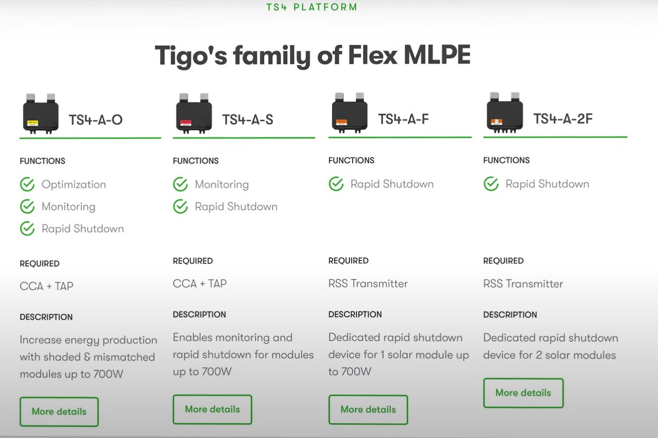

Re: Optimizer rapid shutdown
Rozdíly tam skutečně jsou. Nicméně, funkci Rapid shutdown mají všechny produkty od TIGO. Liší se jen v aktivačním signálu. (hardware pro aktivaci vypnutí daného panelu) Funkce vypnutí je ale u všech naprosto stejná.Drobec píše: pát črc 11, 2025 12:47 pmPredvcerom som bol pri instalacii fve kde su 3ks optimizerov na 12 panelovom stringu, a su len tam kde pravidelne cez den pride tien z komina, a pre istotu znovu pripominam ze optimizer a rapid shutdown optimizer je rozdiel.

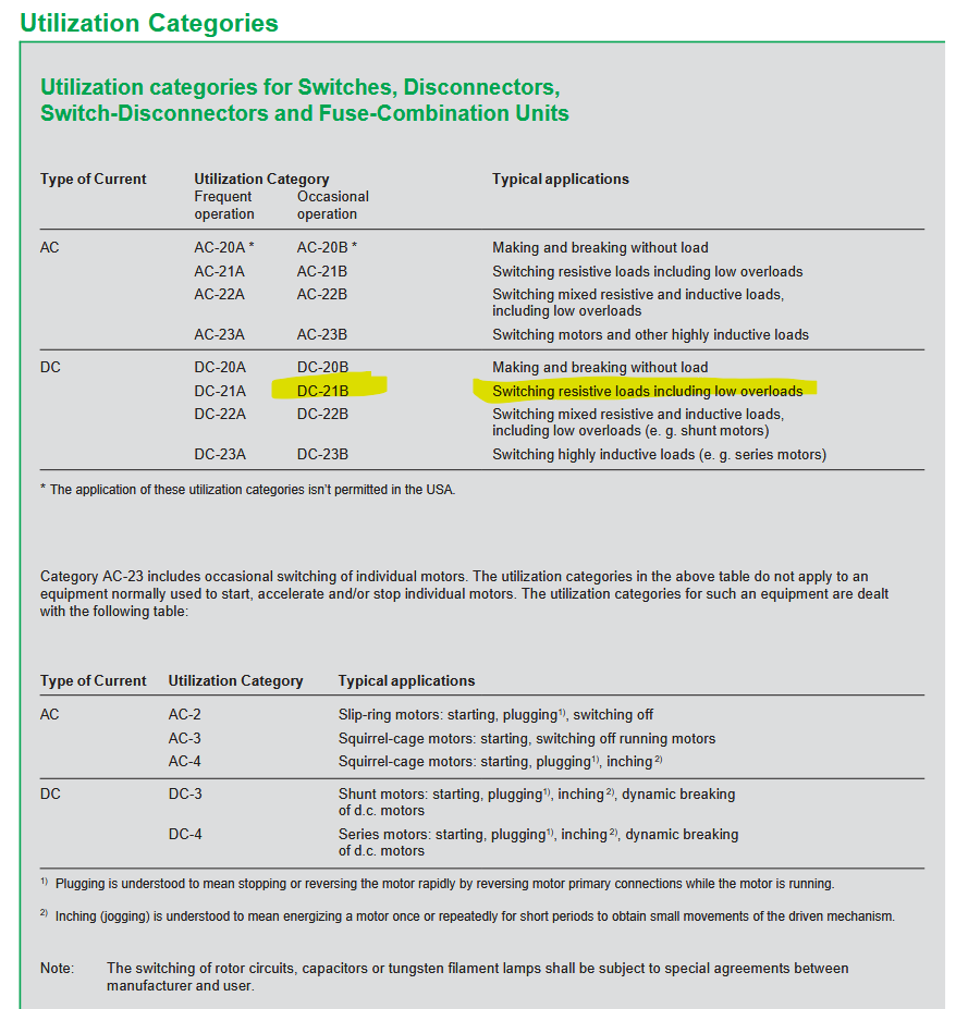

- Reputace:962
Samozřejmě, nemožné je to od Bratislavy na východ. Tam to může člověka zabít.
Od Bratislavy na západ to možné je, a to s použitím vypínačů kategorie užití DC-21B nebo lepších.
Cena cca 20 EUR a výše, dle typu.
Po kliknutí se obrázky zvětší:
