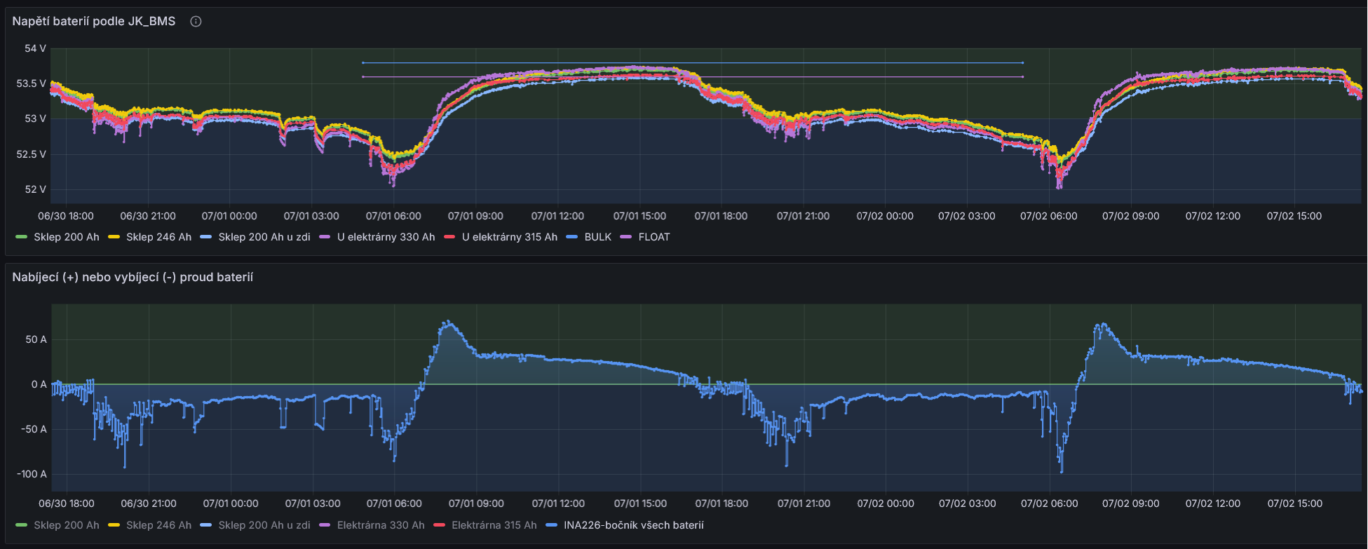

Re: Kombinace více MTTP (a kombi měničů)
U elektrárny funguje samoregulace. Hloupý mppt regulátor nezná napětí baterie, ale napětí, které naměří na svých svorkách. A to je při vyšším dobíjecím proudu vlivem odporu vodičů + xyz vyšší, než je napětí na svorkách baterie. I napětí baterie je na svorkách vyšší, když se baterie dobíjí. To vše pomáhá regulaci i u baterií LiFePO4.
