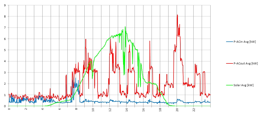

Další grafy tentokrát denní, z 30kWp systému, na prvním je vidět i dodávka do sítě (Grid-feeding allowed)

Dále dotaz k obrázku níže, vidím L1, kde je L2 a L3, vidím u něj odkaz na třífázový systém, tak jen mne napadlo, kde je těch hodnot spotřeb a grafů více.

Není co opravovat, vysvětlil jsem přece že 3,5kW umí dodávat "pouze" do všech běžných zátěží v domácnosti, neumí ale dodávat 3,5kW do 3,5kW motoru protože ten 3,5kW motor žere 5kVA a to ten měnič dlouhodobě nedá.
Všechny ty grafy jsou "System Power" tj. za celý systém, tj. součet všech měničů / fází.

No tak ten graf mi nic neřekne o výrobě FVE, ACin v kW a AC out v kW. Já moc takovým vlnkám nerozumím, pěkně se nato dívá, ale opravdu mi to nic neřekne. Dále 3kW motor s kotvou nakrátko podřebuje měniče 3, nebo 230V frekvenční měnič, který svou logikou dokáže takové VA výkyvy eliminovat. To mám zkušenost zase z léta, když jsem testoval na Victronech nový stroj, který z 230V přes měnič vyráběl bez problémů a jel a byl hodně pod udávanou štítkovou hodnotou odběru právě kvůli fr. měniči.

Jak nic neřekne? Ty grafy měli ilustrovat že spotřeba domácnosti je po 99% času menší než výkon měniče (měničů). To snad z grafů je zřejmé moc dobře.
3kW motor byl hypotetický příklad, sloužící k ilustraci rozdílu kW a kVA.
