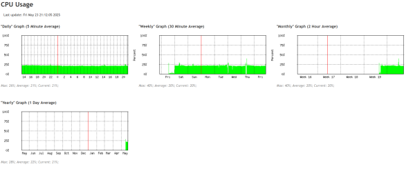

Tak grafy si můžeš udělat sám na to nepotřebuješ server někde v číně a pak víš že ti to číňan nevypne :-)
Viz: třeba viewtopic.php?t=14023#p257451
Normálně v node red dříve to běželo na rpi dnes to běží přímo na routru L009UiGS-2HaxD-IN zatím se zdá že je to OK, ten router jsem získal za rozumnou cenu, node red ho vytěžuje na 25% viz:

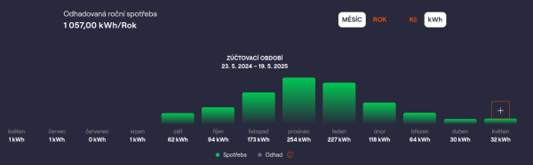

Četl jsem jeden článek, že pokud není několik měsíců žádný odběr (bez zjevné příčiny), pak se může stát, že si distributor vyhodnotí hodiny jako poškozené, zákazníka označí jako černého odběratele a odběratel zaplatí zpětně za "předpokládaný" odběr, což je několika-násobně více, než při běžné spotřebě.
Je to ustanoveno i v nějakém zákoně, takže pokud si distributor usmyslí, pak může samosolárníka bez registrace pěkně potopit.
Osobně a právě z tohoto důvodu nechávám hodiny puštěné (i když není žádný odběr) a jednou do měsíce odeberu 1kwh, aby se změnilo číslo a hned fotím. Je to jediný důkaz o nepoškozených hodinách a obrana proti nekalému jednání distributora.
Toto je jediná páka, kterou na nás má. Dělám maximum, abych se této závislosti na DS zbavil. Jednou od nich ten zásek Off-gridů totiž přijde. :-( Je jen otázkou kdy.
Soban
Příspěvky: 4278
Reputace: 278
Systémové napětí: 24V
Výkon panelů [Wp]: 3600
Kapacita baterie [kWh]: 16
Bydliště: Zlaté Hory
Re: Rozdíly v měření výroby a skutečné spotřeby
Nový příspěvek od Soban »
Jak je vyhodnotí je mi s prominutím u .......
Tak je vymění a samozřejmě je musí skontrolovat a test vyjde OK že jsou v pořádku tak ti nemůže naúčtovat nic navíc než co naměřily.
Samozřejmě pokud zjistí že jsou KO naúčtuje se průměrná spotřeba z minulého období.
A pokud máš FVE už nějaký rok tak se spětně dá dohledat že v létě máš spotřebu 0 a v zimě normálně XX kWh....
Prostě jednoduše to nejde tak jednoduše si vycucat spotřebu z prstů a zaplať.
Taky není vhodné vypínat hlavní jistič před hodinami, jen ať jsou v činnosti a zaznamenávají data, ať si je distributor může přečíst.....
Nový příspěvek od Mogul »
"je musí skontrolovat a test vyjde OK že jsou v pořádku"
Když bude chtít aby nebylo OK, tak prostě OK nebude. A to ani před soudem, kam už hodiny můžou dojít KO.
"Samozřejmě pokud zjistí že jsou KO naúčtuje se průměrná spotřeba z minulého období."
S tímto nesouhlasím. Je to jinak.
"Prostě jednoduše to nejde tak jednoduše si vycucat spotřebu z prstů a zaplať."
Jestli si matně pamatuji, tak by to mělo být počítáno dle rezervovaného příkonu, ale úplně jistý si tím nejsem.
Soban
Příspěvky: 4278
Reputace: 278
A jak to teda je?
Zjistím že jsou hodiny OK a máš jistič 3x25A tak ti naúčtujeme maximální pálku co přes ten jistič může projít? Ale no tak toto nehrozí ..........
To u každého soudu vyhraji.....
Samozřejmě něco jiného je pokud najdou černý odběr a podobně, ale pokažené hodiny nejsou černý odběr......
A to jakou jsem měl v měsících spotřebu jde spětně dohledat a pokud máš v létě třeba 2kWh tak ti nemůžou naúčtovat 100kWh !!!!!!
Například já jim jednoduše každý měsíc sám posílám stav elektroměru a samozřejmě se jim letní spotřeba nelíbí tak po mě chtějí fotky, a vždy to akceptovaly a mám to hesky zaznamenané takže na mě s nějakou poruchou nemůžou...... (Nebo lépe řečeno bude se špatně dokazovat....)
