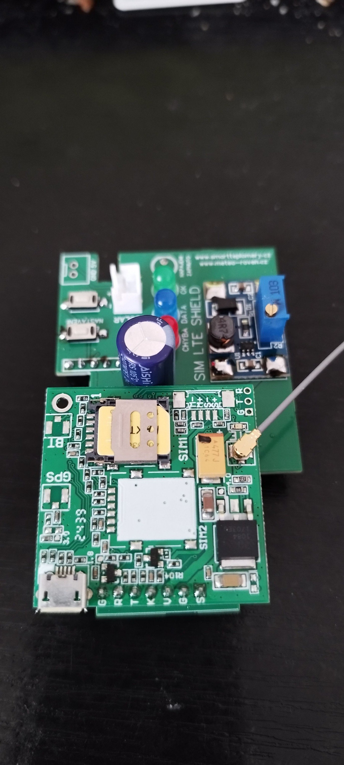

Easyeda je hodně jednoduchý jedu přes něj už roky. Sám jsem si teď dělal moduly pro své desky, protože jsem potřeboval přejít z 2G na LTE, tak jsem si navrhnul šikovně modul, který se jen zacvakne do pinů na desce... Desek mám přes 100ks doma, takže to muselo být uzpůsobené stávající desce.
Moduly se dají přizpůsobit zejména pokud mají ze spodu nějaké vývody od součástek, tak provádím výřezy ve své desce aby to při pájení fakt sedlo pěkně ploška na plošku. funguje to pak suprově.
