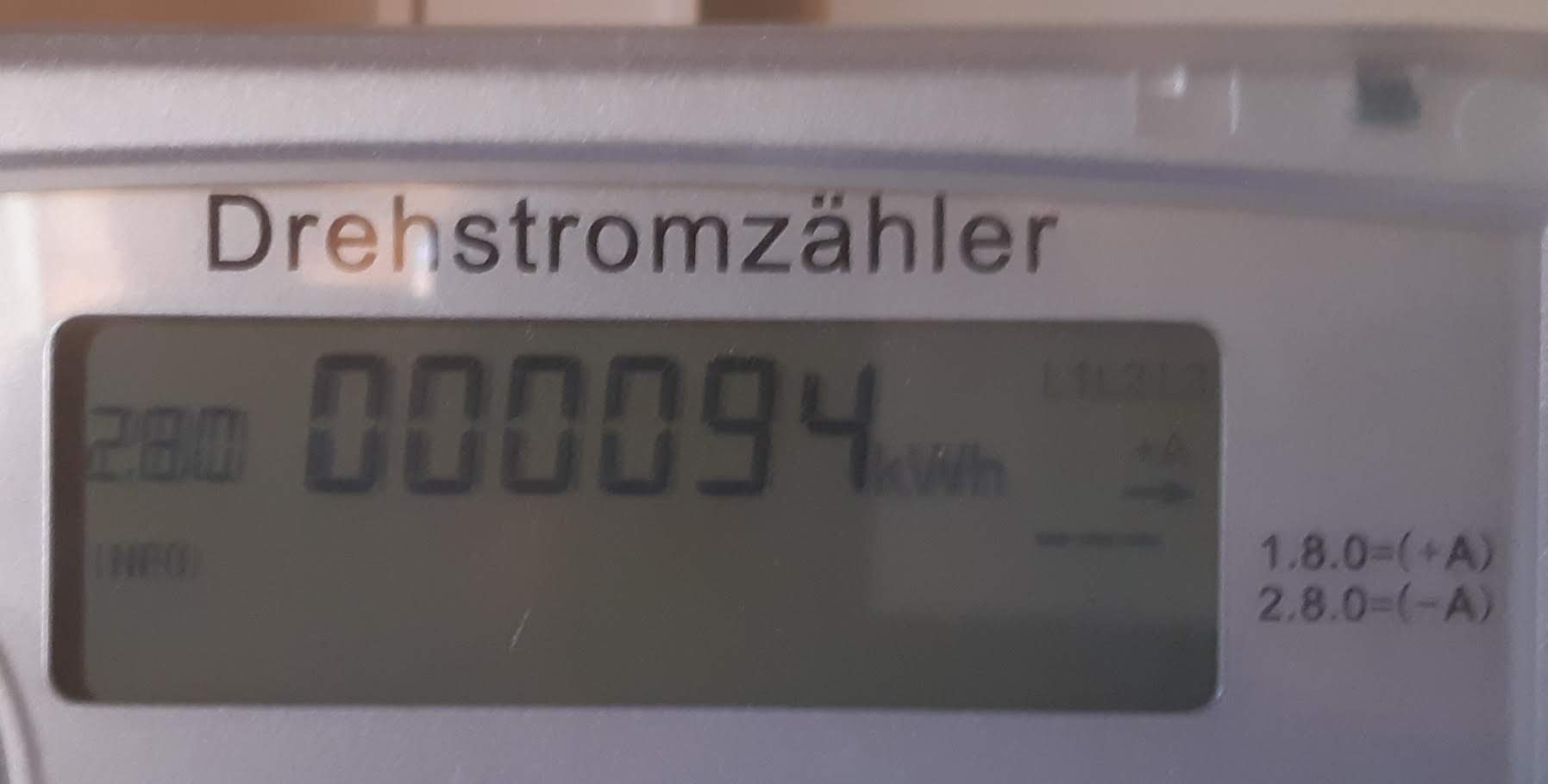

Nyní běží u mě třetí, největší = 800W a od 10h od rána to valí do sítě asi do 15h odpoledne... Jsem v Německu = nevadí to, ale je to škoda...
Součastný stav od loňského července - ačkoliv se snažím to maximálně využít je : 94kWh na elektroměru distributora.
