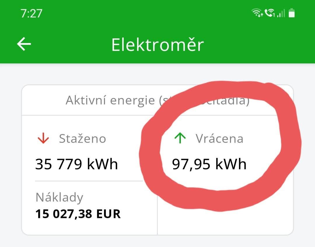

Součastný stav od loňského července - ačkoliv se snažím to maximálně využít je : 94kWh na elektroměru distributora.
