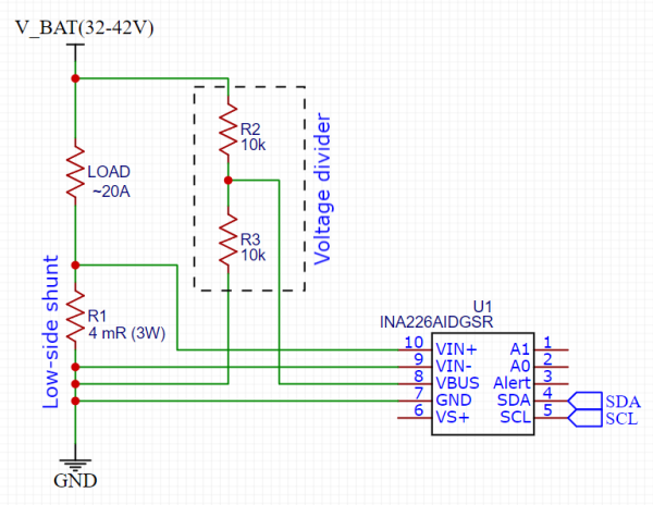

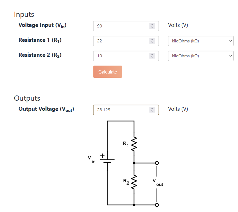

Bol tam odporový delič 22k a 10k.rva píše: úte zář 17, 2024 10:25 amAsi měříš jen proud, napětí z panelů totiž asi přesáhne dovolené napětí na vstupu. A máš to zapojené dle doporučeného schématu? Já neměl propojené země u měřené strany a napájení modulu a výstup plaval s teplotou.

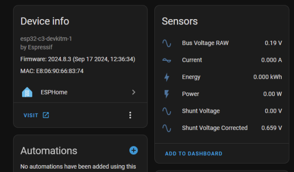

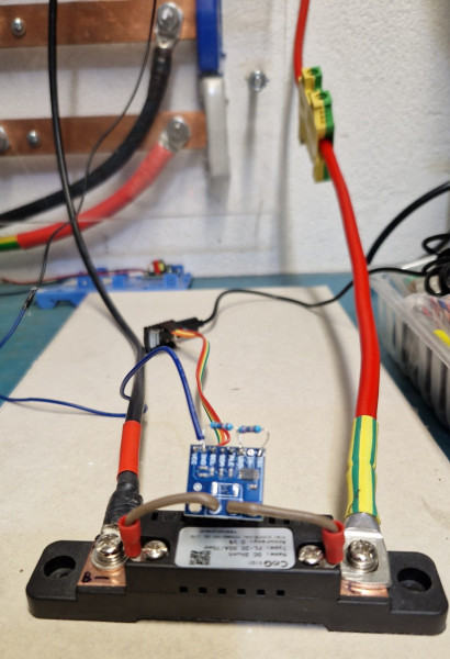

51V z lab. zdroja to prežilo v pohode. Pre istotu som upravil delič na 220k a 100k. Dnes ráno to zhorelo keď MPPT zaradilo druhý prevodový stupeň a napätie poskočilo z 55V na 78V. 78V za deličom bude cca 22.8V, INA226 má limit 36V.
EDIT: dávam do pozornosti kombináciu červený vodič a ŽZ zmršťovačka
- Příspěvky: 3993
- Reputace:900
Re: Smart Shunt INA226
Druhý kus nezhorel, ale nemeral vôbec prúd. A veľmi sa hriali 2 rezistory ktoré sú pripojené na piny A0 a A1. Mám ešte jeden kus, vyskúšam aj ten. Ale vyzerá to, že som si vytiahol čierneho Petra :/ Keď som pozeral hodnotenia na Ali, takmer všetci predajcovia týchto dosiek majú dosť veľa rovnakých skúseností ako ja. Takže radšej kúpiť originál.

To je divné. Zkusil bych to ze začátku bez měření napětí. Na těch odporech 10 kOhm k A0 a A1 pak nemůže být vyšší napětí než napájecí 5 V a pak výkon 0,0025 W, což by je zahřát nemělo.
