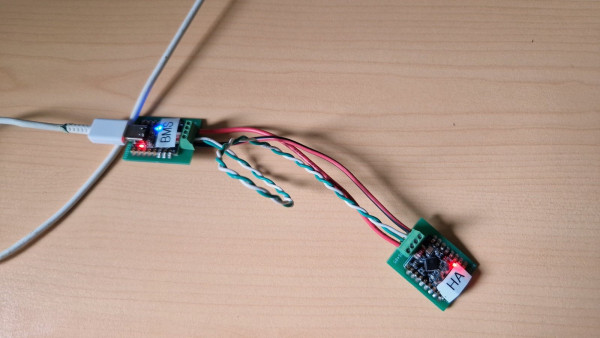

novšia revízia dosky.

Re: Adaptér (JBD, JK) BMS UART na RS485 Modbus server
Vypadá ta PCB hezky
Objednáváš u JLCPCB nebo někde jinde? měl jsi to včetně osazení, nebo osazuješ sám?
Áno, jlcpcb a osadenie robím sám.

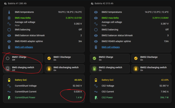

Dnes som úspešne doprogramoval aj Charge/Discharge switche na tento prevodník (zatiaľ len na stole), takže bude možné nezávisle ovládať aj nabíjanie a vybíjanie batérie cez BMS. Celkom fajn vec, ak chce má niekto viac batérií a chce jednu odpojiť a napríklad externe vybalancovať.
Vyskúšam u seba, potom bude update na githube.
Paráda, funguje
