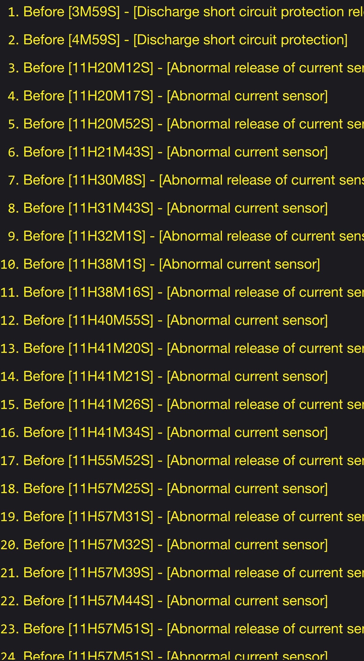

Vcera mi svarecka a pak tepelko od bazenu shodilo BMS a tim celou FVE na chybu viz priloha. Chapu ze tam byla velka proudova spicka ale proc to pise zkrat?

Prostě proto že si myslí že tam byl skrat.
Takže skouknout co tam jde nastavit a přenastavit......
Většinou stačí trochu prodloužit datekci toho skratu.....

Asi by pomohla druha baterka mam dva Multiplusy 5000VA v paraelu a ta spicka od tepelka bude velka no
Ochrany se bojim posouvat.

Re: JK BMS
A proč?
Prostě nesmíš překročit parametry článku.
Takže zjistit maximum co článek může a trochu snížit a nastavit.....
A jinak pokud to nechceš tak musíš přidat baterku na vykrytí špiček pokud to jedna nedá.

Začal bych tím, že bych si změřil náběhový proud těch zařízení, co to shazují. Pak ho zkusil sečíst s ostatním odběrem, přepočítat to na výkon a změřit DC odběr střídačů při tom náběhu. No a pak bych si položil otázku, jestli ten limit toho proudu nemám na BMS nastavený přiliš nízko oproti možnostem článků. Pokud ne, zvážil bych přidání dalšího battery packu (s vlastní BMS), aby se ty peaky rozložily na dva. Nebo dát před měnič ještě pole kondenzátorů, což pro pouhé vykrytí pár desítek milisekund špiček může vyjít levněji.

Doma skoro nic nebezelo akorat cerpadlo bazenu cca 700W a 300W barak a pak start cerpadla a spadlo to. Ale neudela to pokazde kazdopadne Multiplusy poradne zavrci kdyz to nabehne a nespadne
Hodim do tepelka ten cinsky softstart na 8KW snad to s tim bude lepsi
Je tam komoresor Panasonic 5vs295eaa21 pisou ze by mel mit cca 2600W a proud 11,5A kdyz vezmu ze start je 6nasobek je to prda no. Je to tepelko z roku 2011 ale porad funguje tak se mi nechce vyhodit a koupit inverter
Pisou ze to ma kolem 15kw pri 15C.
