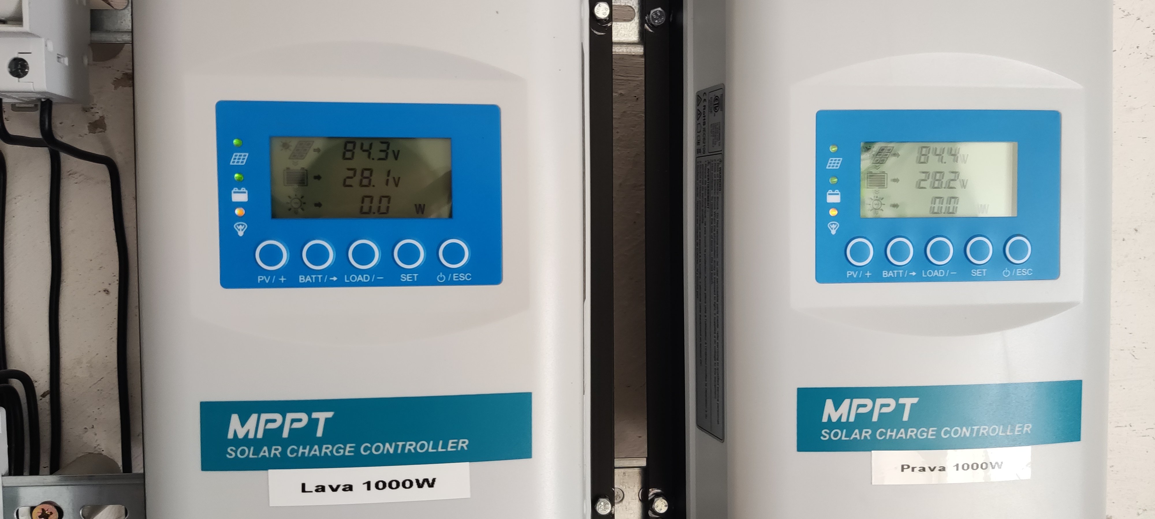

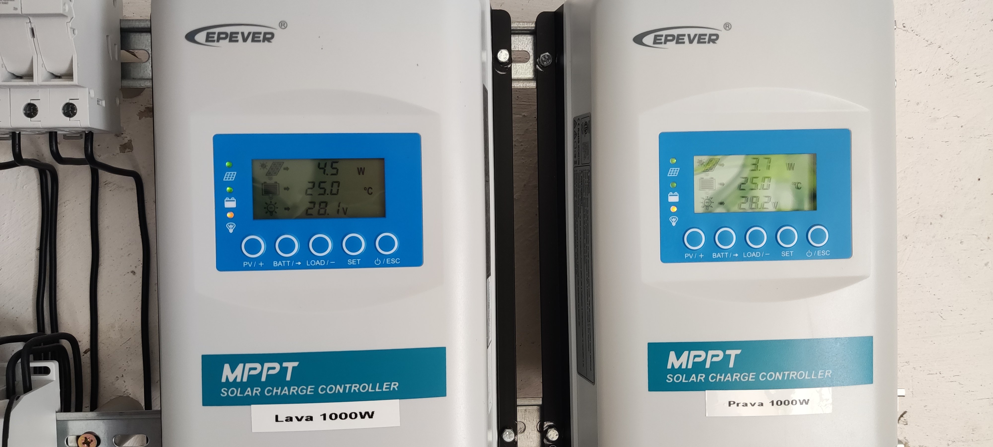

V mojej solárnej elektrarnicke mam viacero regulátorov nakoľko ju rozširujem uz viac rokov. Najskôr som používal len PWM, prvé panely bolo bízko batérie a mali aj napätie blízke baterii. Nebol žiaden problém. Pre vyčerpanie miesta na panely som ďalšie panely uz pridával na 25 m vzdialenú strechu. Tieto panely uz majú večši výkon aj napätie, preto sú zapojené na nové MPPT regulátory epsolar. Konkrétne model Epsolar XTRA 4210, mam dva kusy a ku každému sú pripojené dva panely Longi 500W.
A teraz môj problém, regulátory akoby nevedeli nájsť optimálny bod..napätie z panelov okolo 85V, slnka ako na Sahare a výkon par wattov. Ked odpojim panely a znova ich pripojim výkon pekne nárastie na stovky wattov o minútu je však nazad na pár wattoch. Max napätie batérie je nastavene na 28.4V. Panely neprekračuju ani max napätie ani prúd, a ani napätie batérie nie je ešte na 28.4V. Výkon je aj tak pád watov. Nechápem kde je problém. Vie dakto poradit?

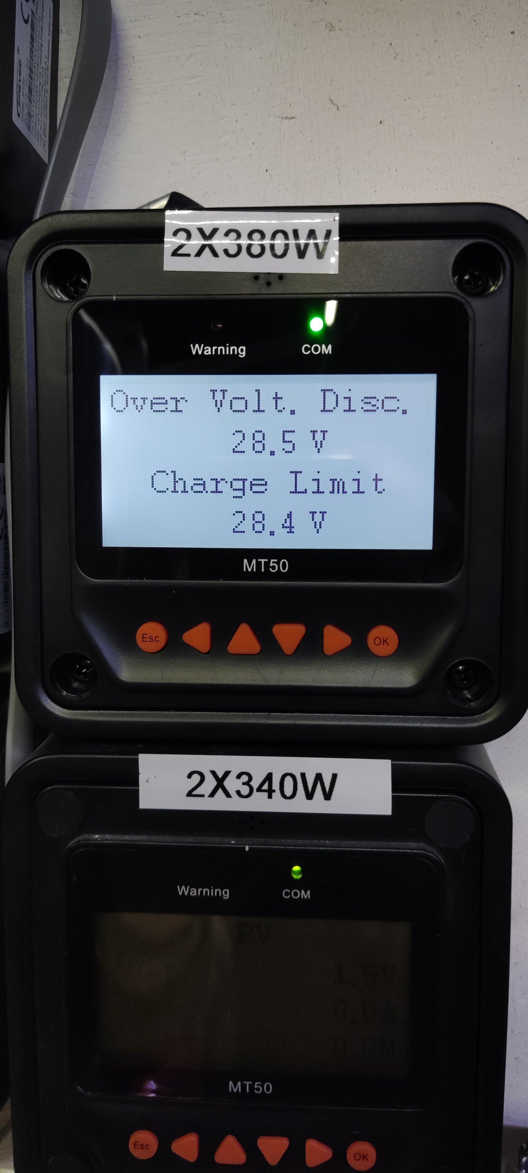

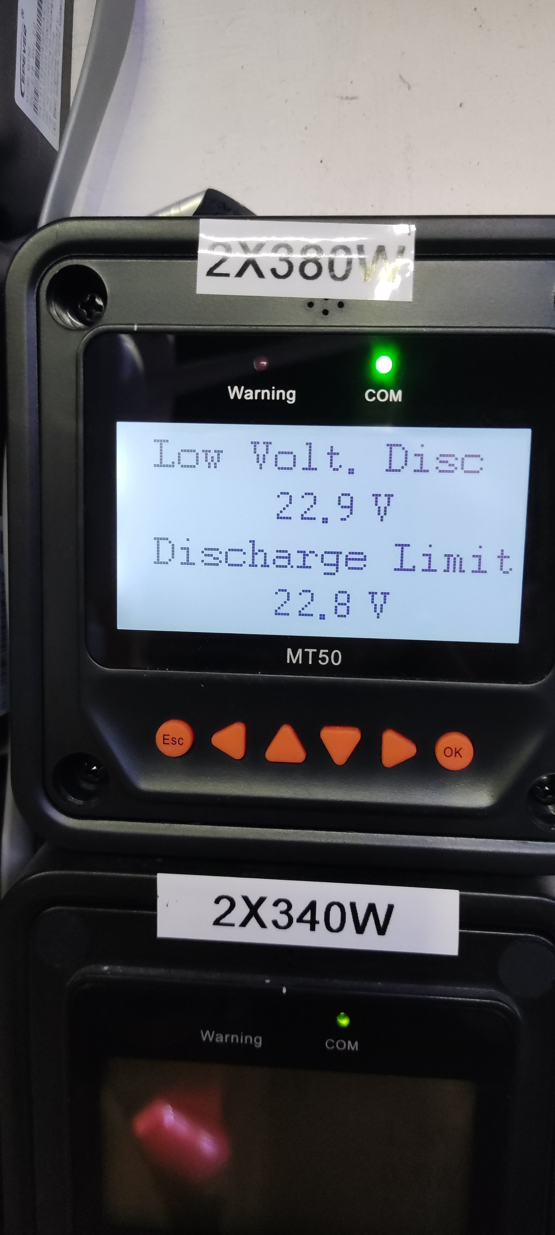

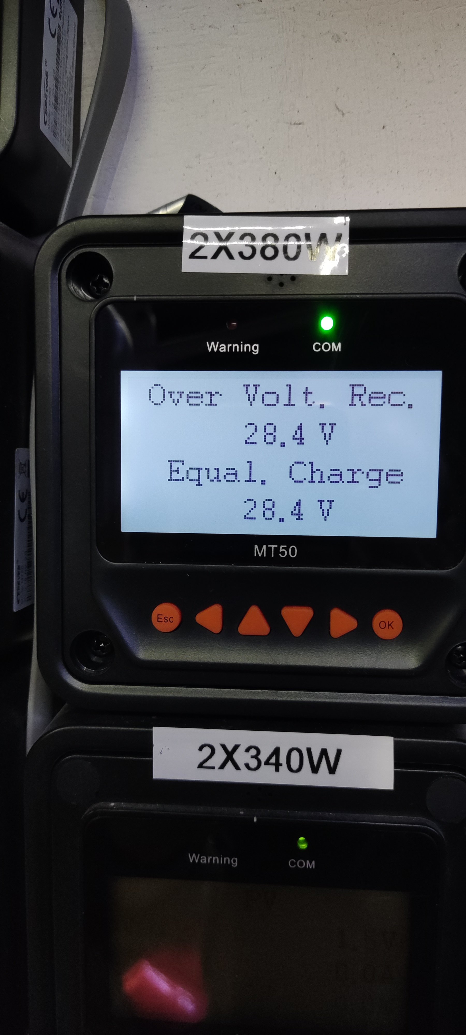

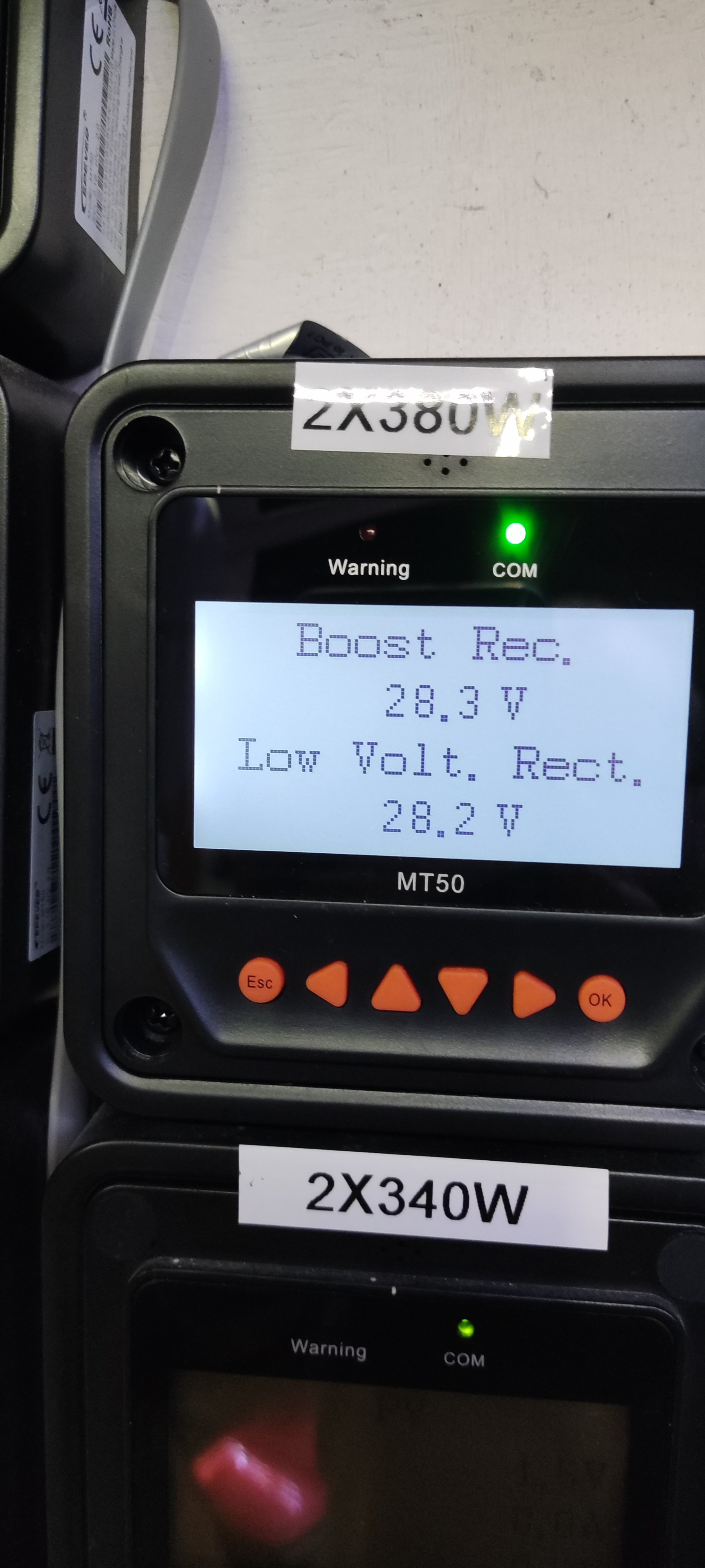

Nastavenia na fotkách.
Mozno je to tou dĺžkou float a boost.. Tam mam 120 min.. Skúsim 180, alebo 240.. To však musím počkať na prazdnejsie batérie. Teraz mam všetko plne na 28,4V.

Re: Problém s MPPT regulátormy.
Je tam
Over volt disc.. To som dal na 28.8V
Charge limit je 28.4V
Over volt rec. Je 28.4V
Equal.charge je 28.4V
Boost charge je 28.4V
Float charte je 28.4 V
Boost. Rec je 28.3 V
Low volt rec je 28.2 V
Prestavil som zatiaľ over volt disc z 28.5 na 28.8, co ďalej?
