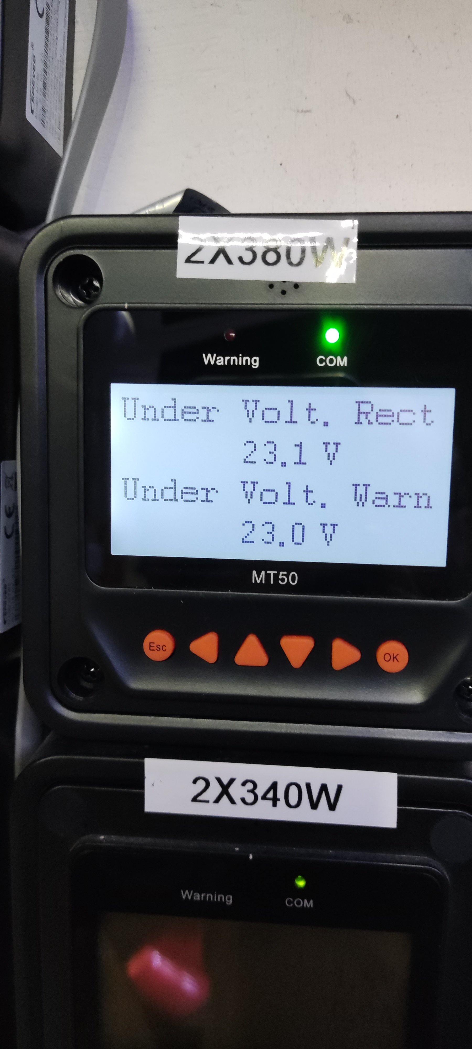

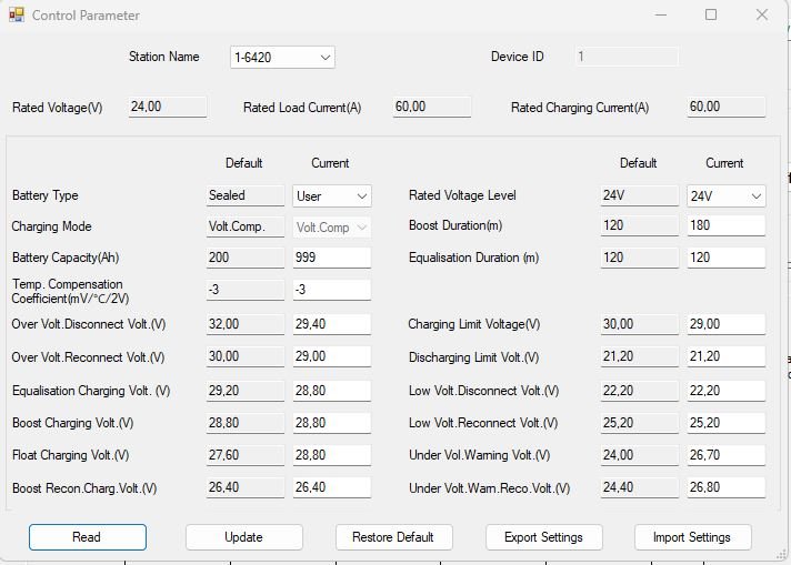

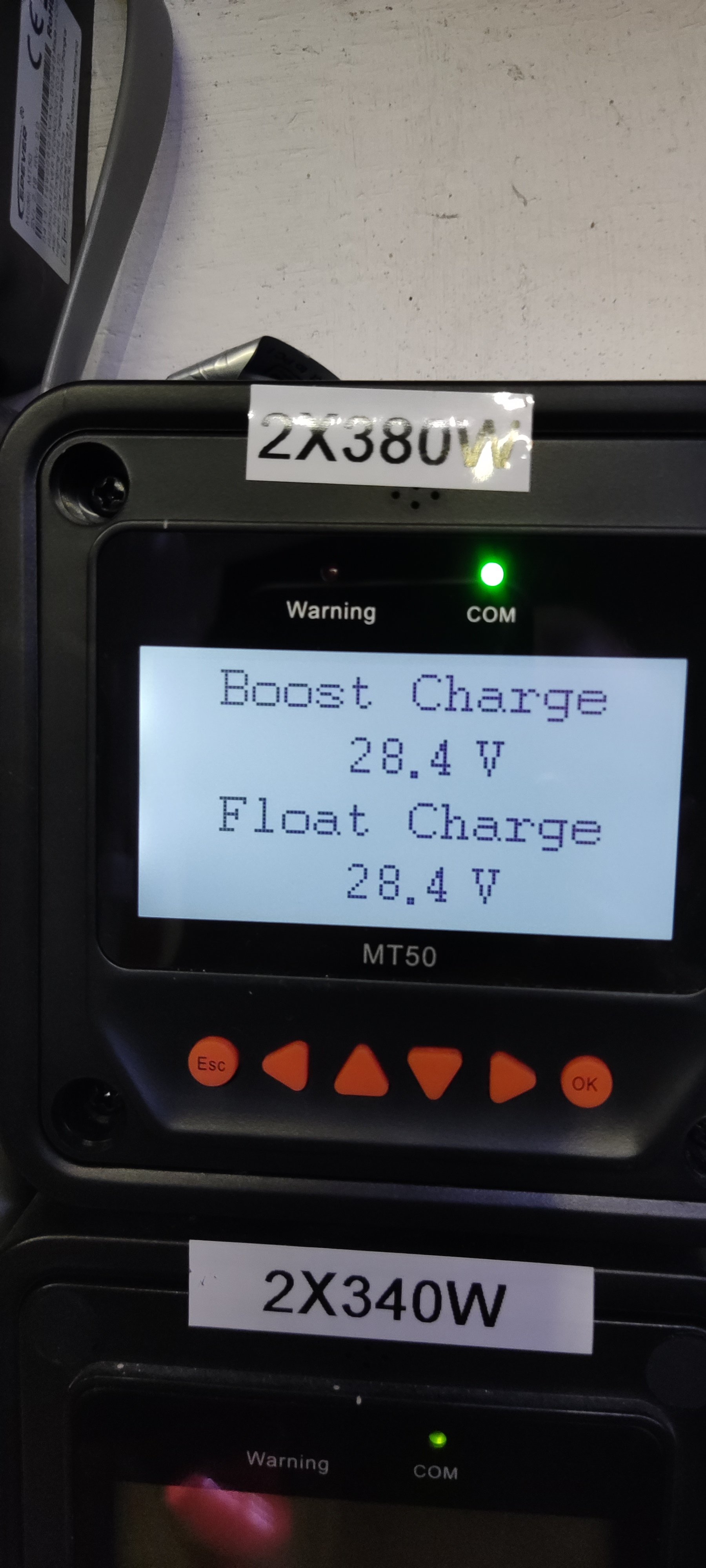

Nastavenia na fotkách.
Mozno je to tou dĺžkou float a boost.. Tam mam 120 min.. Skúsim 180, alebo 240.. To však musím počkať na prazdnejsie batérie. Teraz mam všetko plne na 28,4V.

Re: Problém s MPPT regulátormy.
Je tam
Over volt disc.. To som dal na 28.8V
Charge limit je 28.4V
Over volt rec. Je 28.4V
Equal.charge je 28.4V
Boost charge je 28.4V
Float charte je 28.4 V
Boost. Rec je 28.3 V
Low volt rec je 28.2 V
Prestavil som zatiaľ over volt disc z 28.5 na 28.8, co ďalej?
- Příspěvky: 6545
- Reputace: 895
Psal jsem aspoň půl Voltu nad boost, já mám 0,6 V.
A charge limit o ty dvě desetinky nad boost.
Musíš mu tam nechat manévrovací prostor.
Takže over voltage disc na 28,9V
A Charge limit dávam na 28,6 V
