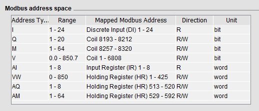

Tak jsem tady z dalším dotazem. Už jsem se tedy nějak naučil vytvářet v HA Modbus senzory, binární senzory, spínače, tlačítka ...
Ale teď řeším jak vytvořit spínač, který bude umět zobrazit aktuální stav spínače v Logu (přes Modbus). Tak aby, když změním stav něčím jiným než HA, aby tu změnu zaregistroval i HA. V NR to mám vyřešeno, ale nevím jak to udělat v HA ...

Re: Home Assistant a Logo!
V LOGO se nechají číst přes modbus stavy jednotlivých vstupů a výstupů. Já ještě pro signalizaci některých vnitřních stavů používám pro binární stavy markery M a pro číselné hodnoty AM.
PetrDubí: V tomhle případě mi jde o změny a stavy "virtuálních vstupů/výstupů" LOGA (VW paměťových buněk). Chová se to vlastně stejně jako ty Markery (M, AM). Jen Markerů je pro mé aplikace asi málo
