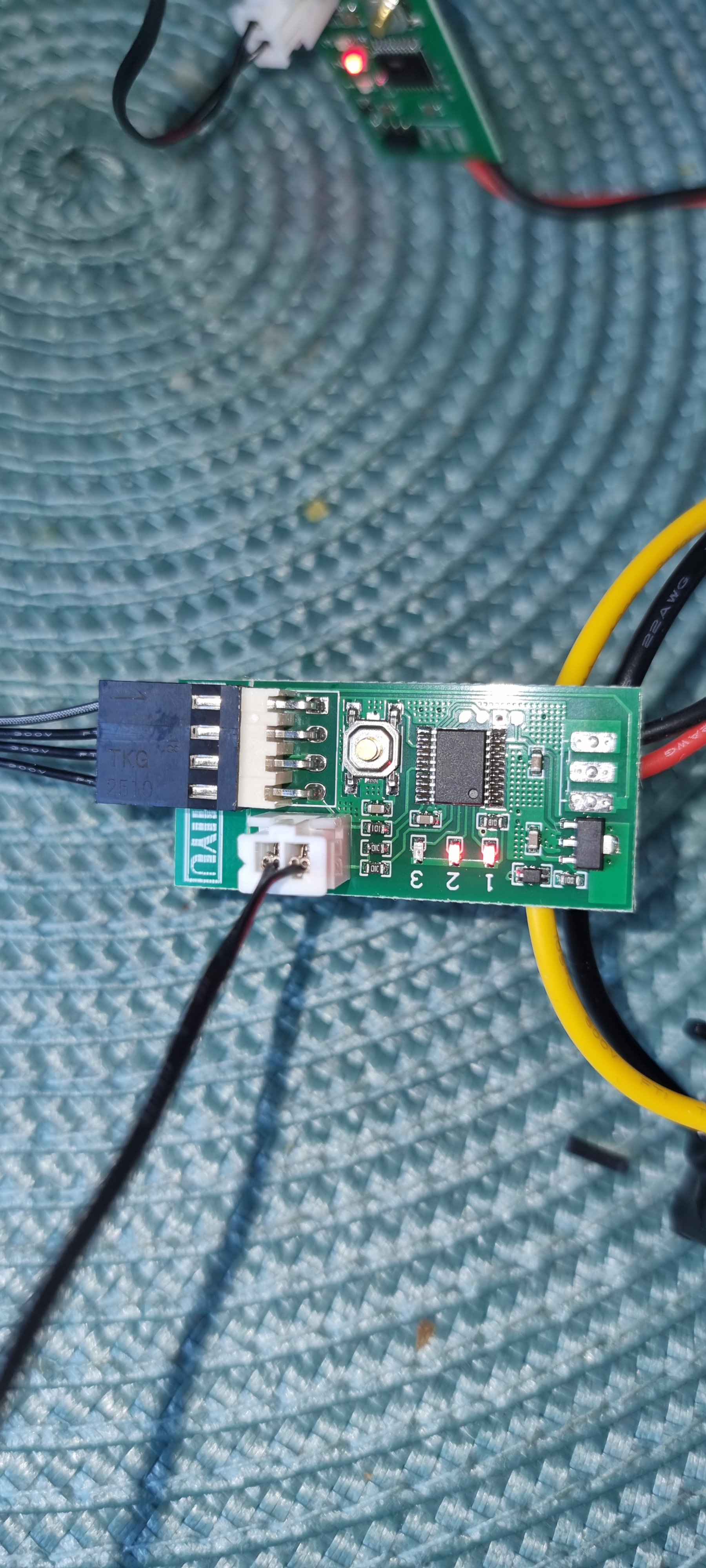

Tak tenhle modul pwm mě moc neoslovil, regulace nelze posunout nad 30°C, aby max měla výš. Zato ten Artic S12038-4K funí kotel na max a dělají i 8000otáček verzi taky za pár peněz. Bude to chtít jinej regulátor aby to nehučelo když nemá.
Tohle umí jen nastavit min otáčky a pak nad 30°C pustí max, takže taková trapná regulace.
Tento s displayem by měl umět nastavut min a max teplotu. Objednáno a uvidíme. Má to umět 3 módy. Nízká teplota vypnuto, střední zapnuto(nastav si otáčky), vysoká (nastav si otáčky) a pak to samé zpět. Takže ideál. Pak může být fan klidně ten 4000otáček. Lepší by byla spojitá regulace podle teploty, ale to jsem na ali nenašel.
https://a.aliexpress.com/_mP5TyeR
