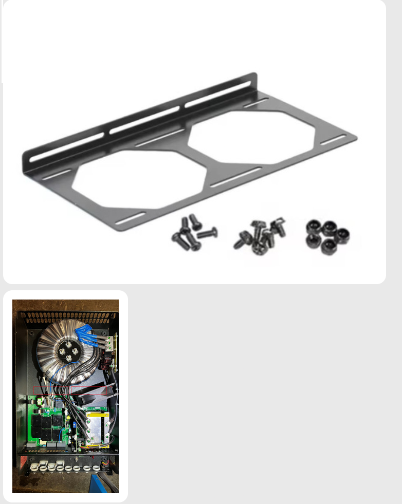

Chce to navíc dýzu, tz vyšší odskok a směrování s určit místo chlazení. Prostě chytrou vložku mezi plech a ventilátor.Diablo1st píše: ned dub 27, 2025 8:03 amChlapi a čo tak použiť bracket a dať dva ventilátory kolmo pred trafo?
Niečo takéto:Fan_bracket.JPG
Jako hlaveň. Náboj také bez hlavně nedostane rychlost a směr.

Až takto by som to nehrotil. Bohato bude stačiť ak nebude ventilátor točiť ohriaty vzduch vo vnútri bedne, ale pekne nasávať zo spodu a hore okolo toroidu vyfukovať.gupa píše: ned dub 27, 2025 11:08 amChce to navíc dýzu, tz vyšší odskok a směrování s určit místo chlazení. Prostě chytrou vložku mezi plech a ventilátor.Diablo1st píše: ned dub 27, 2025 8:03 amChlapi a čo tak použiť bracket a dať dva ventilátory kolmo pred trafo?
