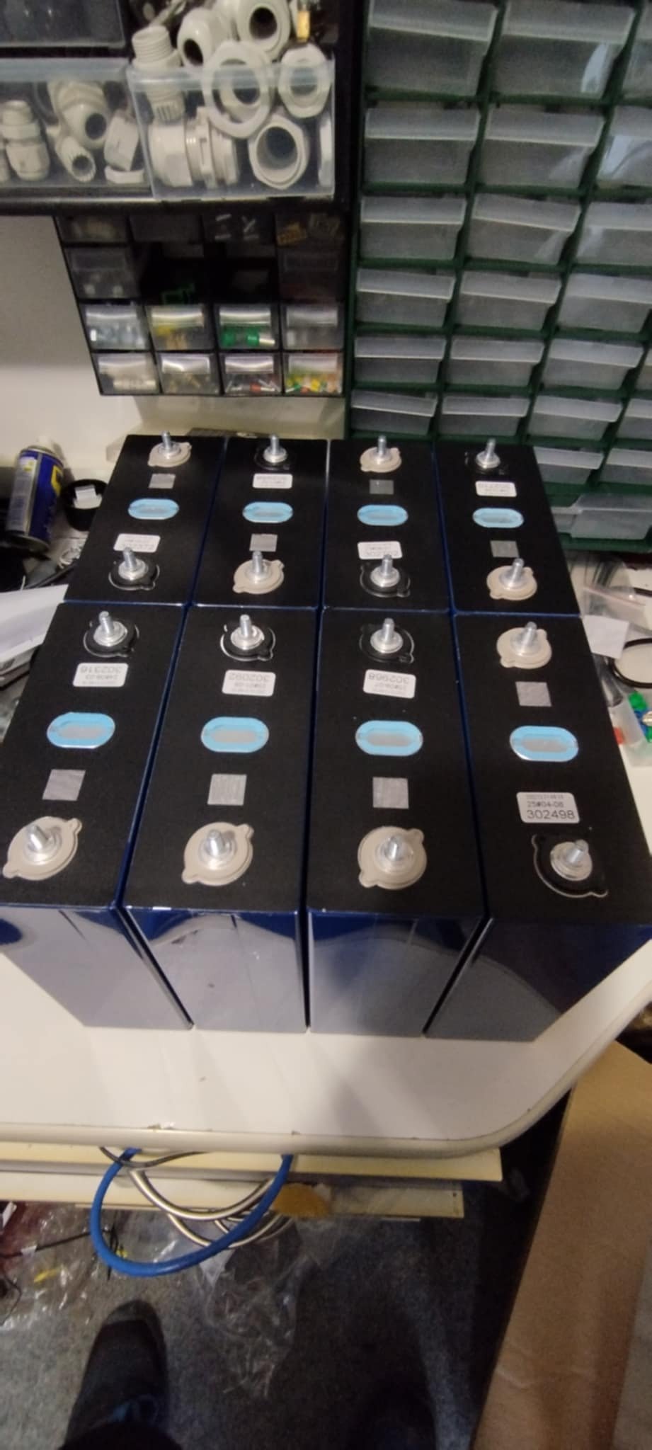

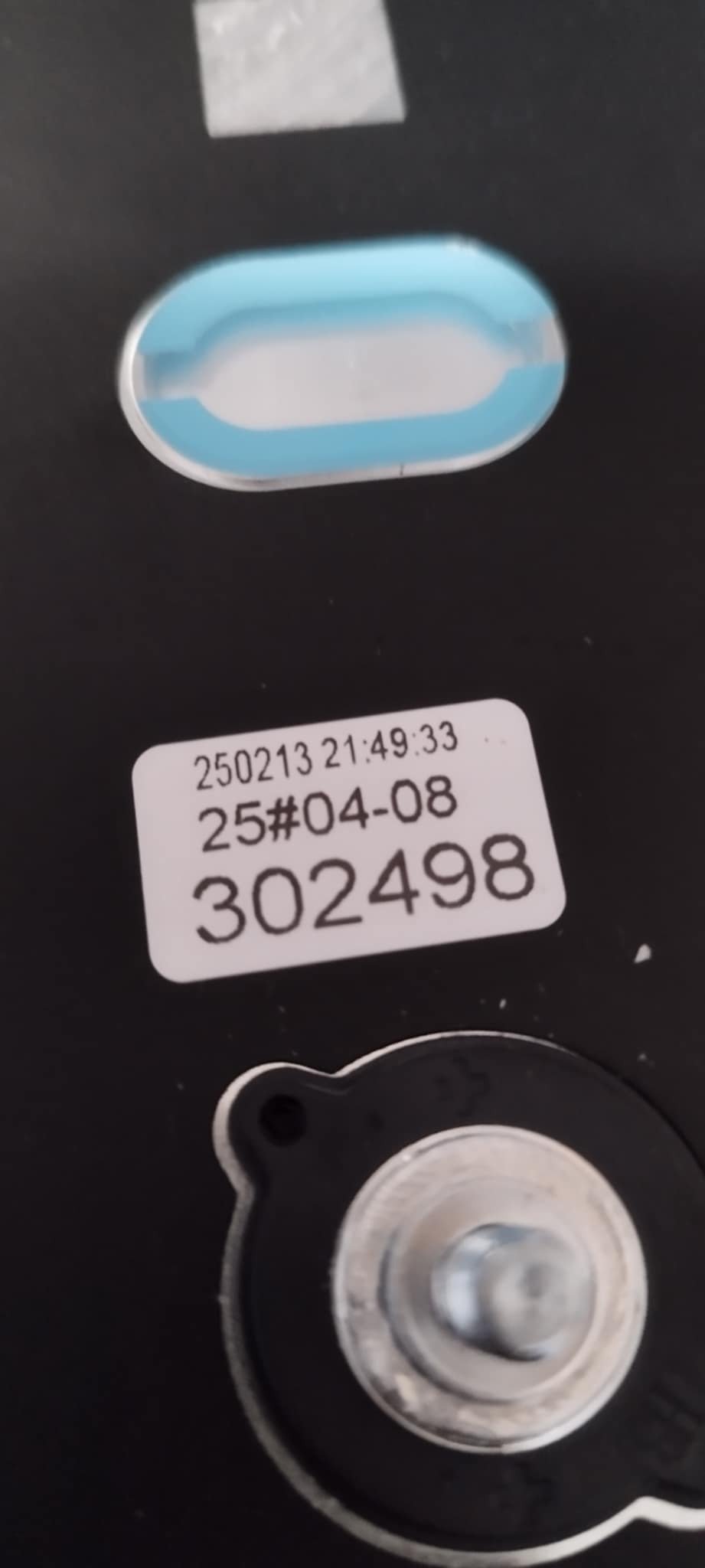

Dnes dorazily z Nkon po 2 měsících články Envision 4LH3L7 - 280Ah - LiFePO4 3.2V - Grade B
Články nejsou úplně rovné, je vidět při přiložení k sobě mírné prohnutí středem do cca 3mm. Qrka opět zbroušené, dle kapacitního testu mi vybrali hezky sladěné články všechny okolo 302Ah
Cenově 8 článků - 10652kč.

A máš je taky nafouklé, jako recenzenti?
Prodávat jako A použité, nafouklé baterky je tedy brutus.

Plný kapacitný test bez stiahnutia bežne urobí mierne nafúknutie. Je to vratné stlačením (odplynenie aktívnej hmoty po výrobe) a vyplýva to z princípu výroby a fungovania lifepo4.

Trošku nafouklé mi přišli jen grade B z nkonu, když vidím co občas příjde jako Grade A z ČR nebo jejich vymyšlené rádoby A+ které neexistuje...eman píše: ned dub 27, 2025 2:04 pmA máš je taky nafouklé, jako recenzenti?
Já bral z Nkonu EVE Grade A před cca rokem stály 88eur/článek, v top stavu i recenze jsou topové k těm článkům, další sady jsem pak bral z alibaba, o dost levněji, krásně rovné bez oděrek.
