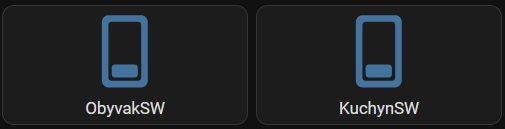

Chlapi díky. Musel jsem to do configuration.yaml vložit trochu jinak. Ale pak už se mi to objevilo na panelu entit a šlo to přidat i jako kartu na dashboard. Obě metody jsou tedy u mne teď funkční.

Tlačítka na panelu entit:
Tlačítka na kartě dashboardu:

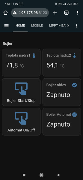

Ovládání bojleru by asi bylo hotovo. A krásně to reaguje i z mobilu přes VPN/Tailscale. Dalo by se říct slovy klasika: "To muselo dát příšernou práci, přitom taková blbost, co?"

No máš to trochu jiný HA level. U mne je automatizace v LOGU. Tady jde o eventuální (vzdálené) zapnutí ohřevu bojleru (zaslání signálu do LOGA) mimo plán. A ještě asi přibude zap/vyp automatizace ohřevu. Takový interface k LOGU.

Takže asi takhle. Na mobilu v NR i v HA. Funguje to parádně a vlastní funkčnost ohřevu jede nezávisle na HA i NR (veškeré řízení je na LOGu). Reakce přes obě rozhraní okamžité. Modbus je prostě boží protokol. V jednoduchosti (a funčnosti) je síla ...
