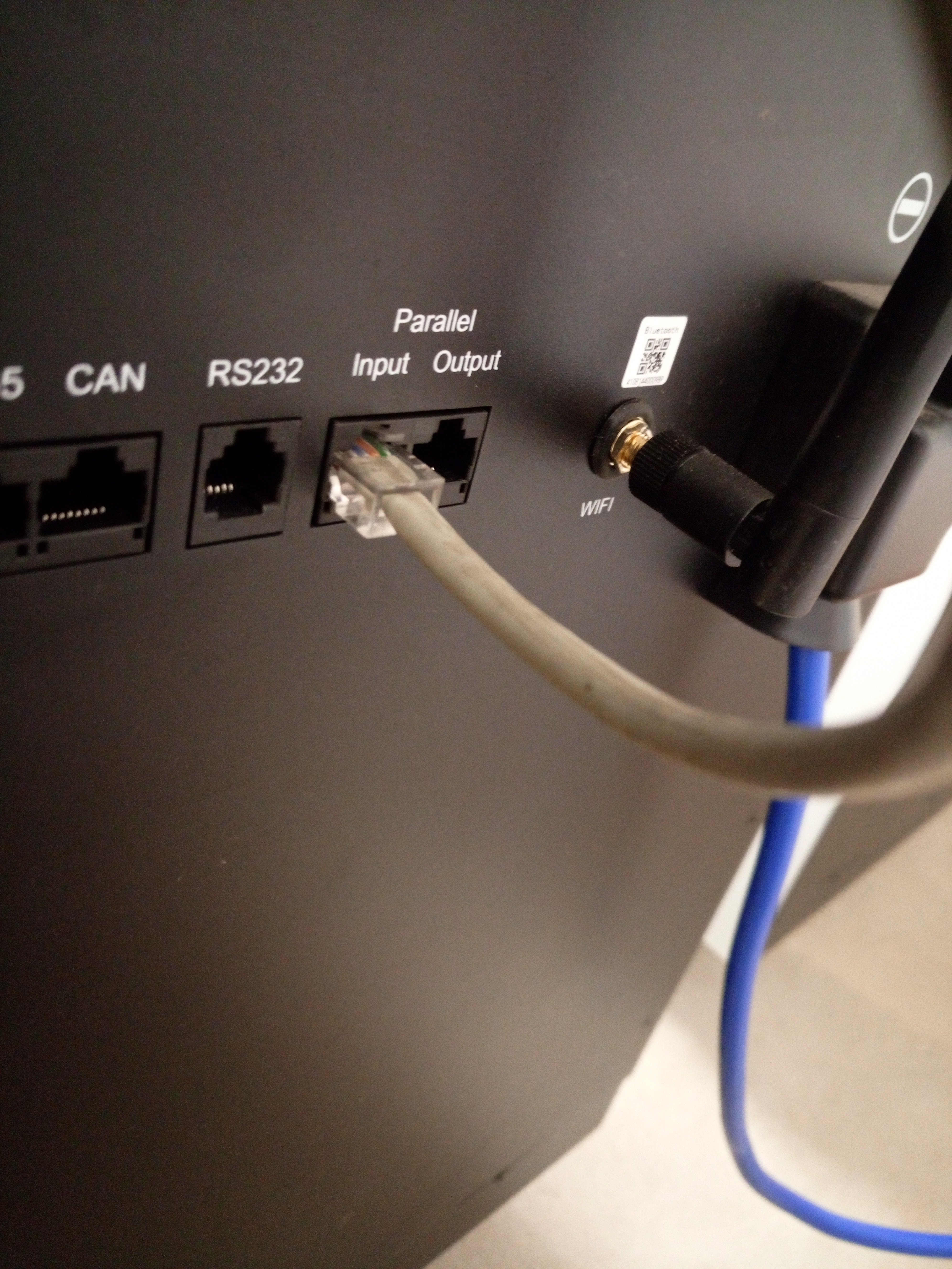

Na zadní straně je několik konektorů. Žádný DIP. Chápu to dobře, že paralelní kabel pro paralelní konektroy je rovný RJ45 kabel?
- Příspěvky: 4695
- Reputace:315
Re: Must LP2000 baterie
Ano přímý UTP kabel by měl fungovat OK.

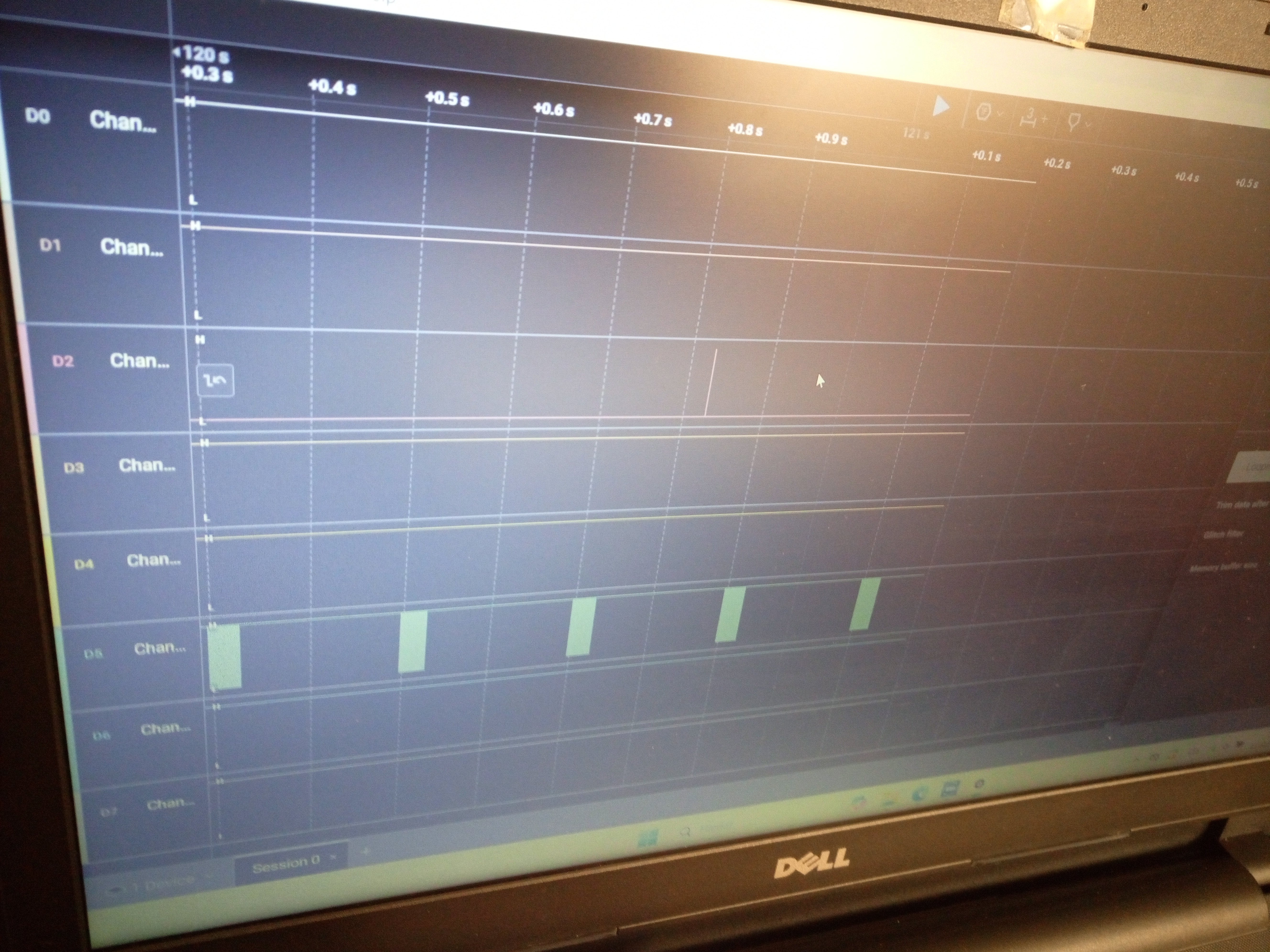

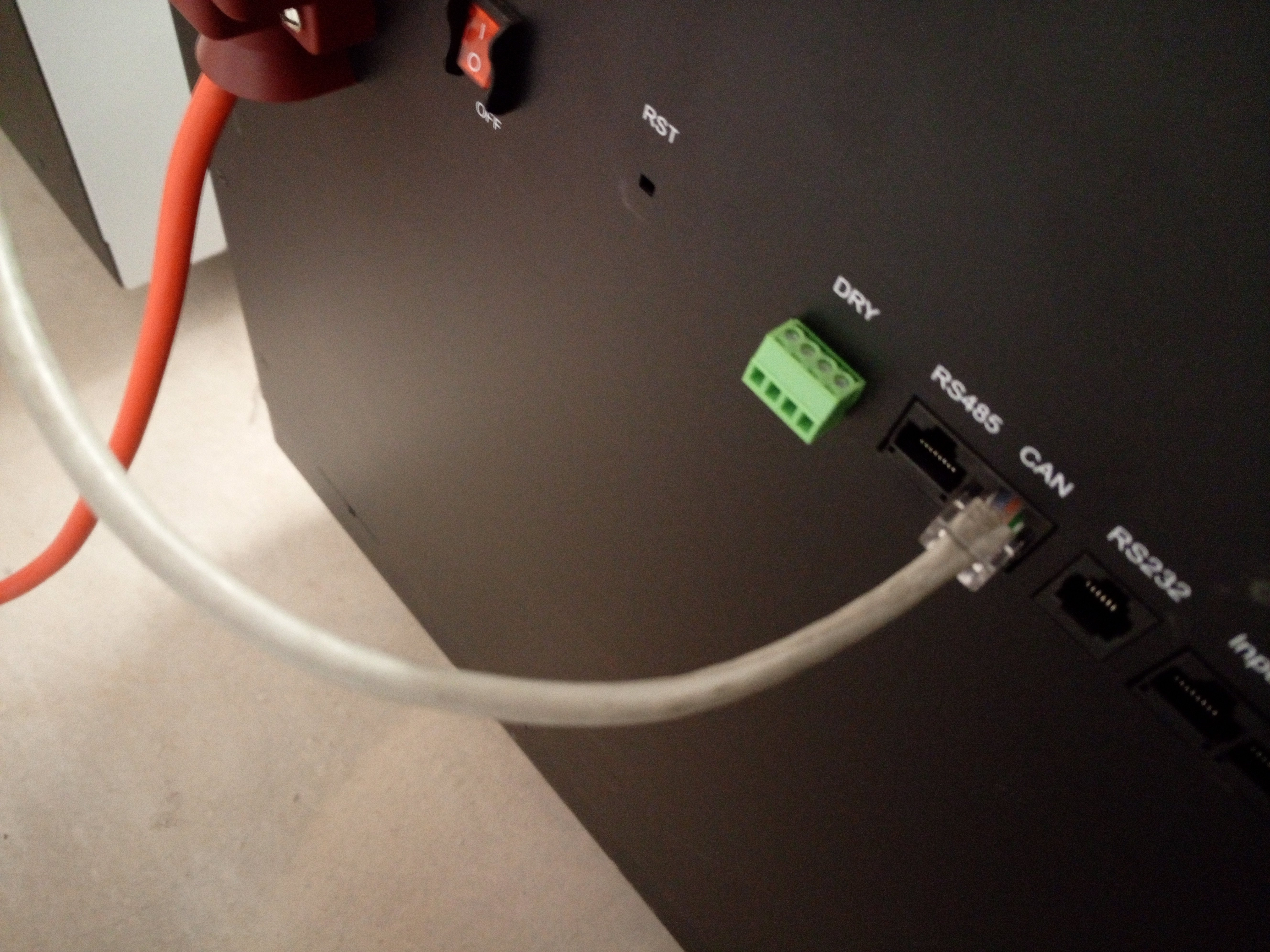

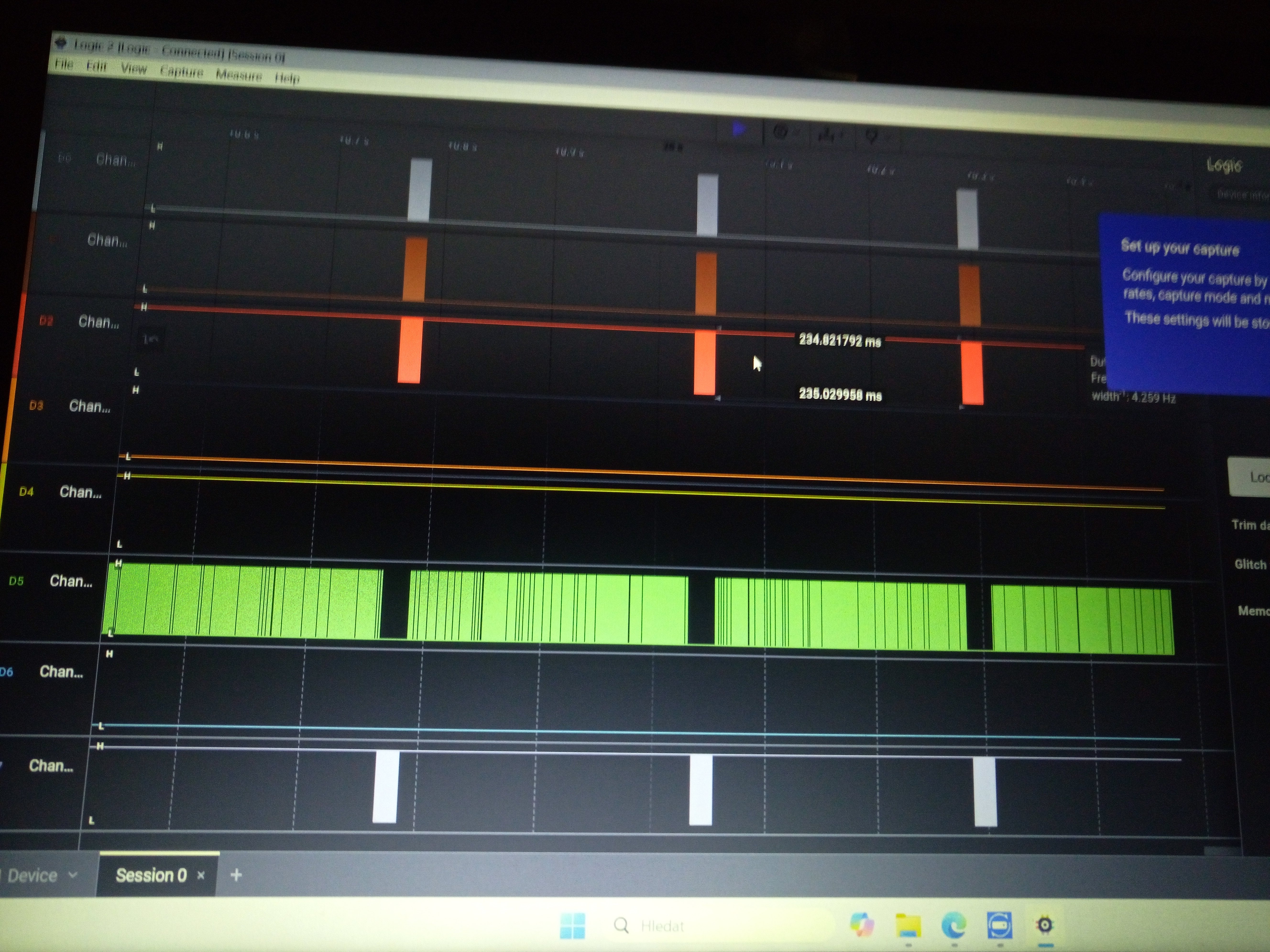

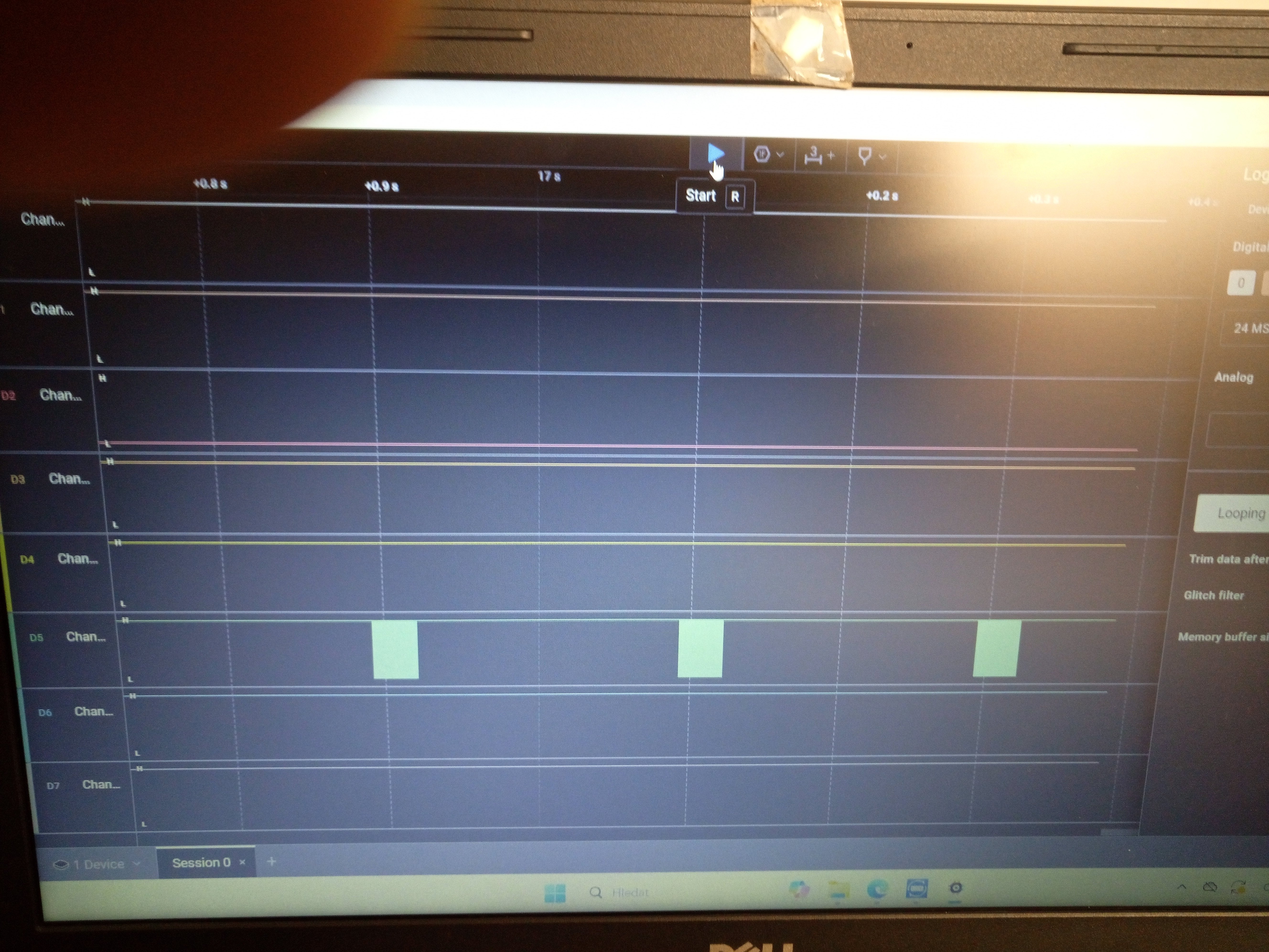

Mám nějaké obrázky a informace k zásuvkám této baterie. CAN dává na jedné lince(pin RJ45 č 5) nějaké informace, odpor 120ohmů mezi dráty L a H CAN zásuvky. (4 a 5)
Provoz viz obrázek.
Pin zásuvky č.8 je linka analyzéru č. 0
Vedle zásuvka RS485 vypadá mrtvě.
Dvouzásuvky na paralelní provoz jsou živé. Mezi piny 1 2 3 a obrazem převráceně v pořadí 6 7 8 jsou naprosto stejné signály = jsou mezi sebou propojené. Mezi piny 4 a 5, které jsou uprostřed ukazuje analyzér rovnou linku H rovný signál a L dává hromadu informací, nevím co to znamená.
Pokud máte nějaké poznámky díky předem za ně.
Provoz viz obrázek.
