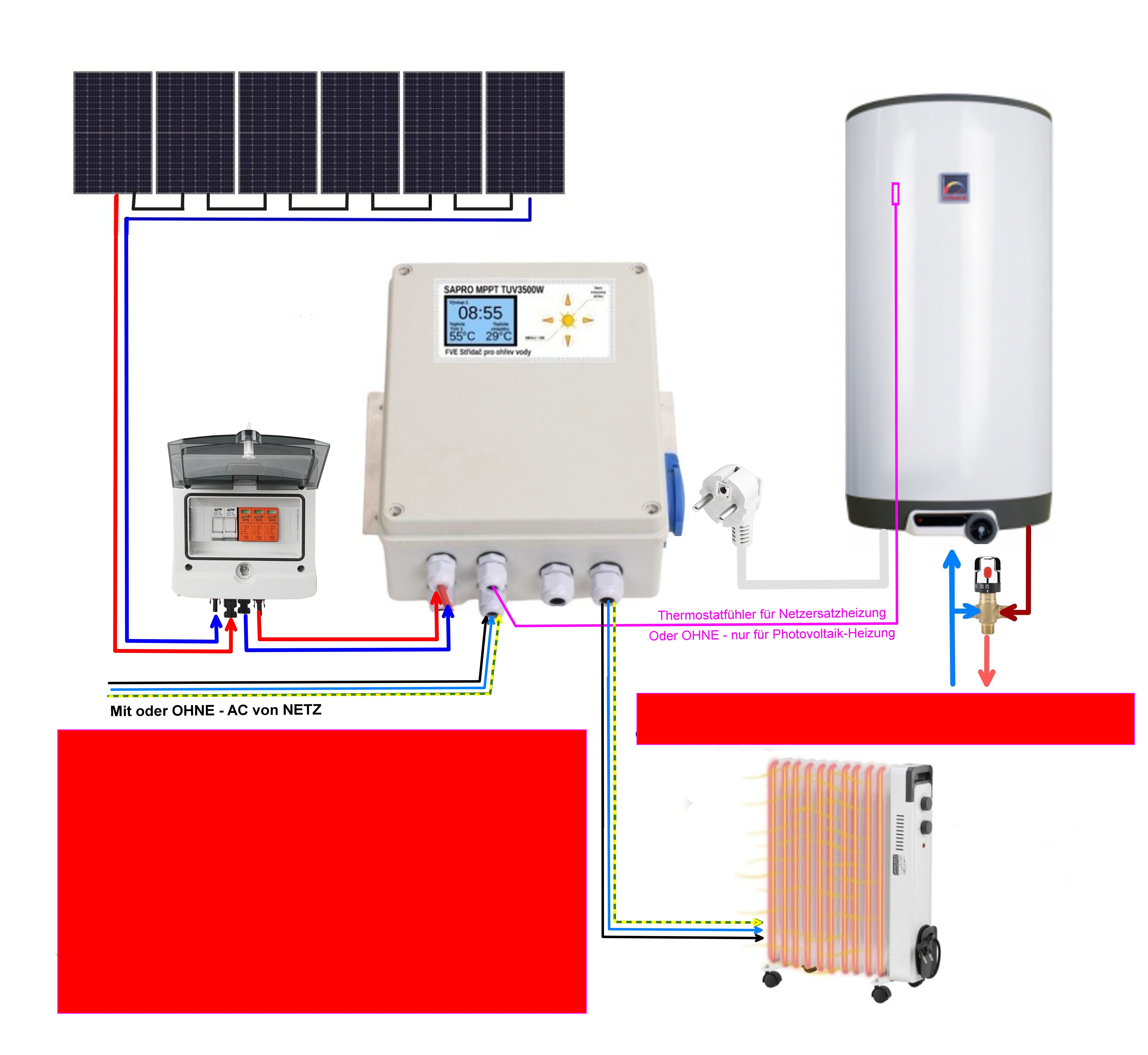

Re: Začiatok mojej cesty za FVE
jeden obrázok (schéma) vydá za 100 slov
A tady si nastavíš, kdy a za jakých podmínek chceš tu zálohu ze sítě a stačí i ten nejobyčejnější bojler

- Příspěvky: 2967
- Reputace:429
To filajové je právě teplotní senzor - který zobrazuje aktuální teplotu v bojleru na displeji, přes wifi na obrazovce nebo displeji ALE HLAVNĚ se na ten senzor nastavuje záložní ohřev - volitelný doplněk k regulátoru... v ceně asi 50Kč nevím přesně...matko291 píše: čtv dub 10, 2025 1:18 pmJirkaE úplne perfektne veľké ďakujem, ozaj stačí jeden obrázok a som o krok ďalej, prosím ťa ešte pár otázok, to fialové čidlo z bojlera je čo? to je nejaký doplnok k bojleru?
Na prvním obrázku to je ale pouze německy - sorry
Tedy FV může jet na maximum klasického termostatu - jak si kdo nastaví.
Záložní ohřev ze sítě pak třeba jen na teplotu sprchy 38-42°C

- Příspěvky: 7492
- Reputace:1076
"Tedy FV může jet na maximum klasického termostatu - jak si kdo nastaví."
Proto je důležitý ten směšovač, nastaven tak, aby nedošlo k opaření/zranění.
Protože při nepoužití termostatických baterií je v rozvodu vždy neznámě teplá voda. Jednou těch 40, podruhé těch třeba 77°C, co je maximum originálních termostatů.
Samozřejmě při použití té "krabice" je třeba tento originální nastavit na maximální.

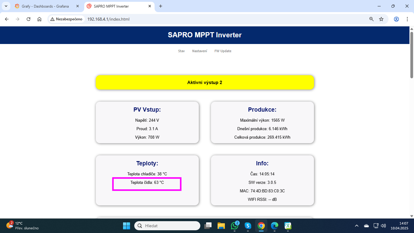

Takhle vypadá teplota vody - při nastavení na MAX - u dražického = opravdu potvrzuji slova Cipise a NEDOPORUČUJI nastavení na MAX - bez termostatického směšovače !
Hrozí popáleniny a v domácnosti s dětmi neštěstí....
