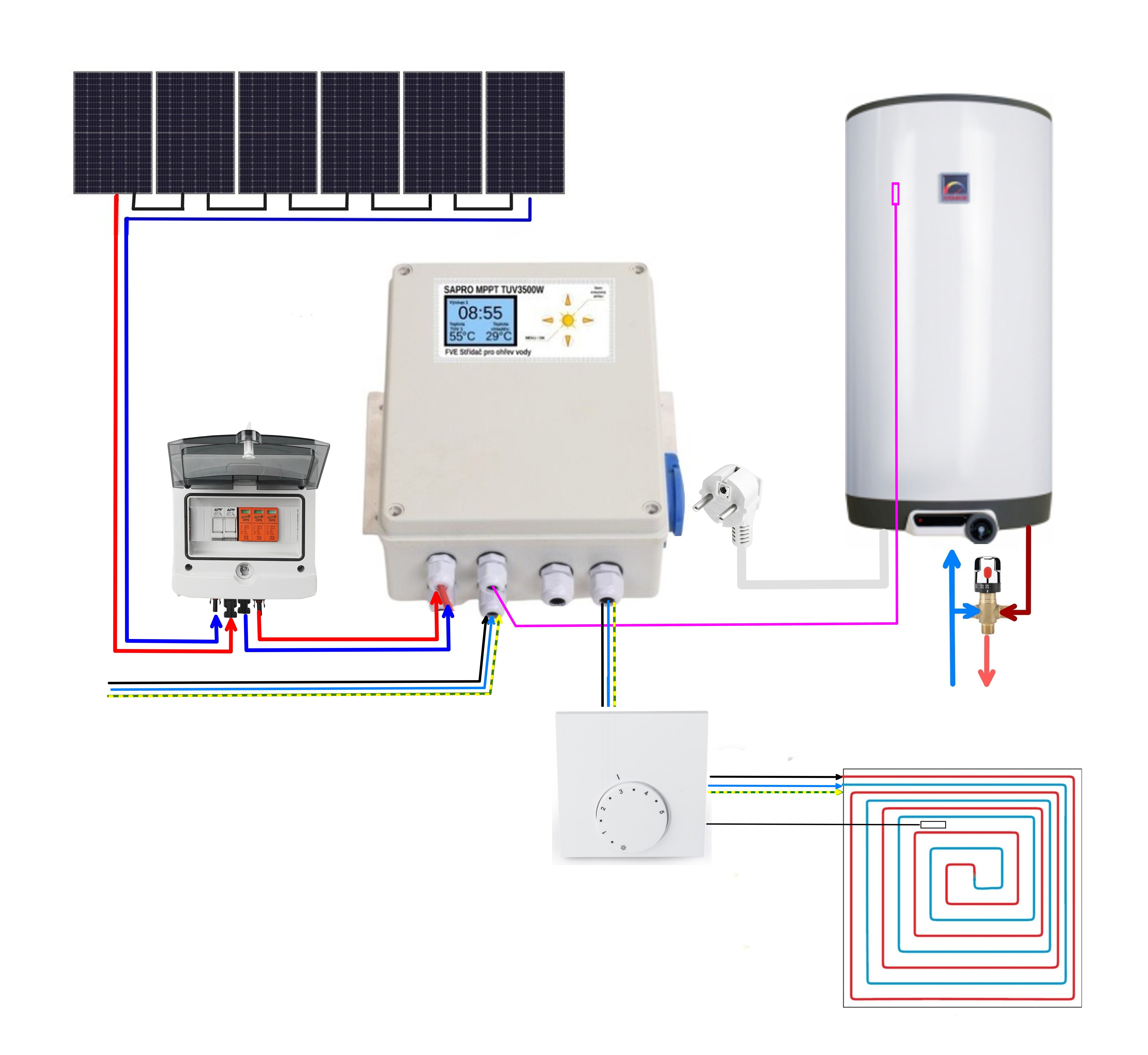

Obávám se, že je již bojler a dvě spirály minulostí... Pokud nechci využívat ještě jiné další přebytky
S regulátorem SAPRO nebo Antik nebo Triton, nebo jiné další postupně přicházející - to není vůbec potřeba řešit, stačí nastavit ideálně pro potřebu každého ten záložní ohřev ze sítě a energie z FV může být využitá na 100%
Stačí bojler s obyčejným analogovým termostatem, totéž pro podlahovku a žebřík na ručníky a je to...
Představ si tam jen jeden bojler a podlahovku...
https://tilesman.wixsite.com/meinewebsite/sapro
NOVĚ i ohřev vody FV/DS...

Re: Začiatok mojej cesty za FVE
jeden obrázok (schéma) vydá za 100 slov
Proruskí trollovia a kolaboranti všetkých krajín vylížte si prdel !

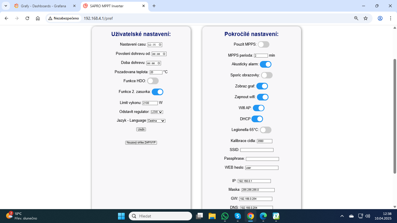

A tady si nastavíš, kdy a za jakých podmínek chceš tu zálohu ze sítě a stačí i ten nejobyčejnější bojler
JirkaE úplne perfektne veľké ďakujem, ozaj stačí jeden obrázok a som o krok ďalej, prosím ťa ešte pár otázok, to fialové čidlo z bojlera je čo? to je nejaký doplnok k bojleru?

Ad to fialové - trochu hlavy do toho zapojit. Jak ta krabice asi bude vědět, jakou má zrovna bojler teplotu, hmm?
A v ten okamžik bude dělat úplně všechno znovu.
Anebo má velkou střechu a toto nechá žít vlastním životem a novou FVe udělá vedle. Což samozřejmě ale povede k tomu, že někde bude přebývat a někde chybět.
Ovšem pokud se kolega vůbec nechytá s termostaty, vyžaduje obrázky a dohledat snad i konkrétní produkt v konkrétním obchodě, a představuje si, že je to jen Lego, tak asi tahle cesta stejně nebude perspektivní.
V tom případě řešení "Kup a zapoj dle komixu a zapomeň" bude to nejlepší.
To filajové je právě teplotní senzor - který zobrazuje aktuální teplotu v bojleru na displeji, přes wifi na obrazovce nebo displeji ALE HLAVNĚ se na ten senzor nastavuje záložní ohřev - volitelný doplněk k regulátoru... v ceně asi 50Kč nevím přesně...matko291 píše: čtv dub 10, 2025 1:18 pmJirkaE úplne perfektne veľké ďakujem, ozaj stačí jeden obrázok a som o krok ďalej, prosím ťa ešte pár otázok, to fialové čidlo z bojlera je čo? to je nejaký doplnok k bojleru?
Na prvním obrázku to je ale pouze německy - sorry

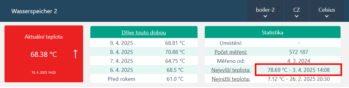

"Tedy FV může jet na maximum klasického termostatu - jak si kdo nastaví."
Proto je důležitý ten směšovač, nastaven tak, aby nedošlo k opaření/zranění.
Protože při nepoužití termostatických baterií je v rozvodu vždy neznámě teplá voda. Jednou těch 40, podruhé těch třeba 77°C, co je maximum originálních termostatů.
Samozřejmě při použití té "krabice" je třeba tento originální nastavit na maximální.

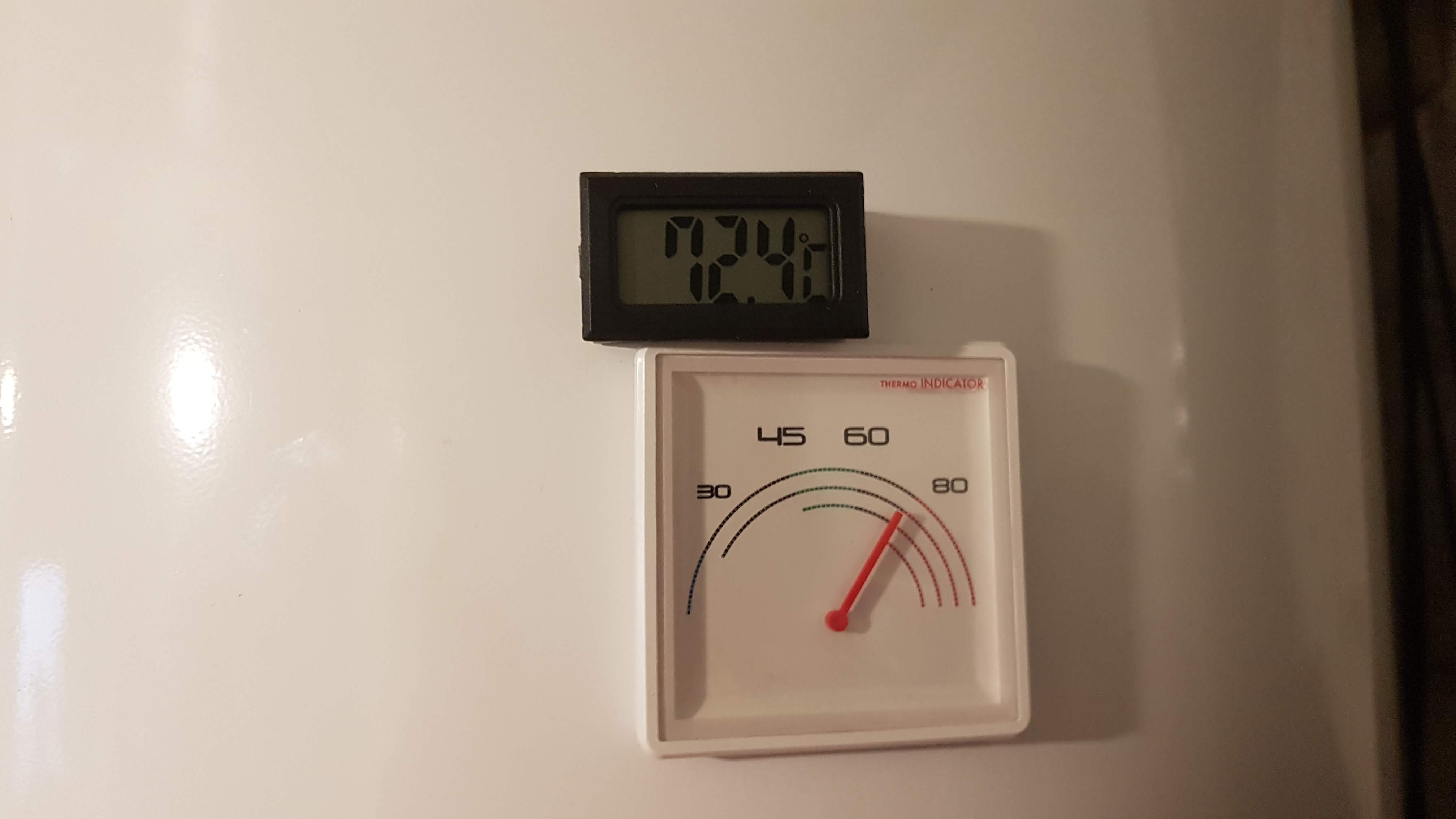

Takhle vypadá teplota vody - při nastavení na MAX - u dražického = opravdu potvrzuji slova Cipise a NEDOPORUČUJI nastavení na MAX - bez termostatického směšovače !
Hrozí popáleniny a v domácnosti s dětmi neštěstí....
Tak jedna z možností je to strčit pod orientační teploměr a na obvod přilepit páskou.
Další možností je to - zezadu (nebo vršku) vykružovákem (nebo otvírákem na konzervy) malinko otevřít, nastrčit čidlo na plášť nádrže až pod izolaci a pak napat koucek vaty a bílou páskou přelepit...
Takhle jsem to tam měl nastrčené i dřív něco jiného
