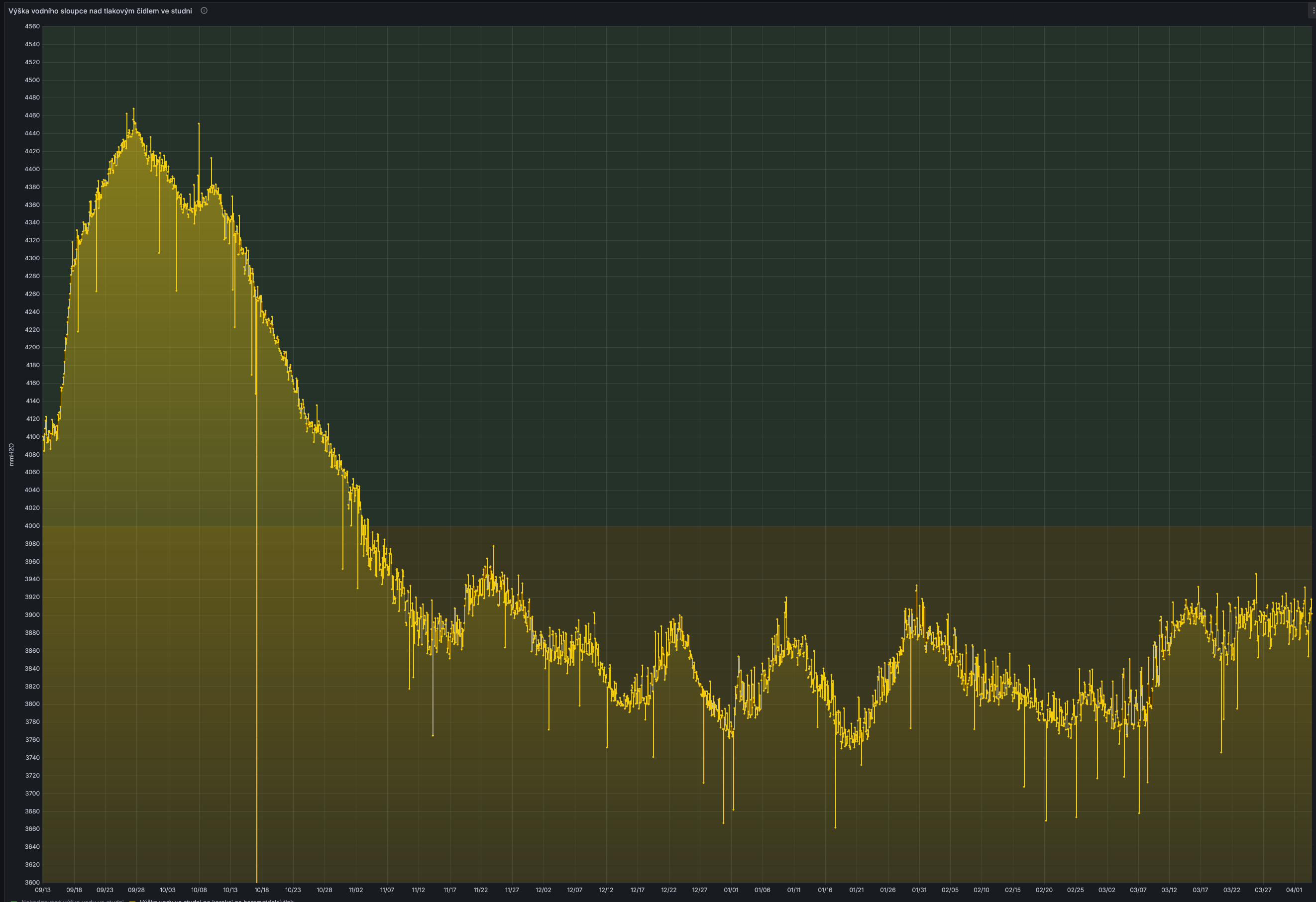

U nás rovněž bez vodovodu, ale máme vrt 40m a vždy byl dostatek i pro zálivku. Sleduji výšku ve vrtu jestli se to třeba dlouhodobě nebude měnit. Loňské povodně jsou znát - vody nad tlakovým čidlem bylo víc.
