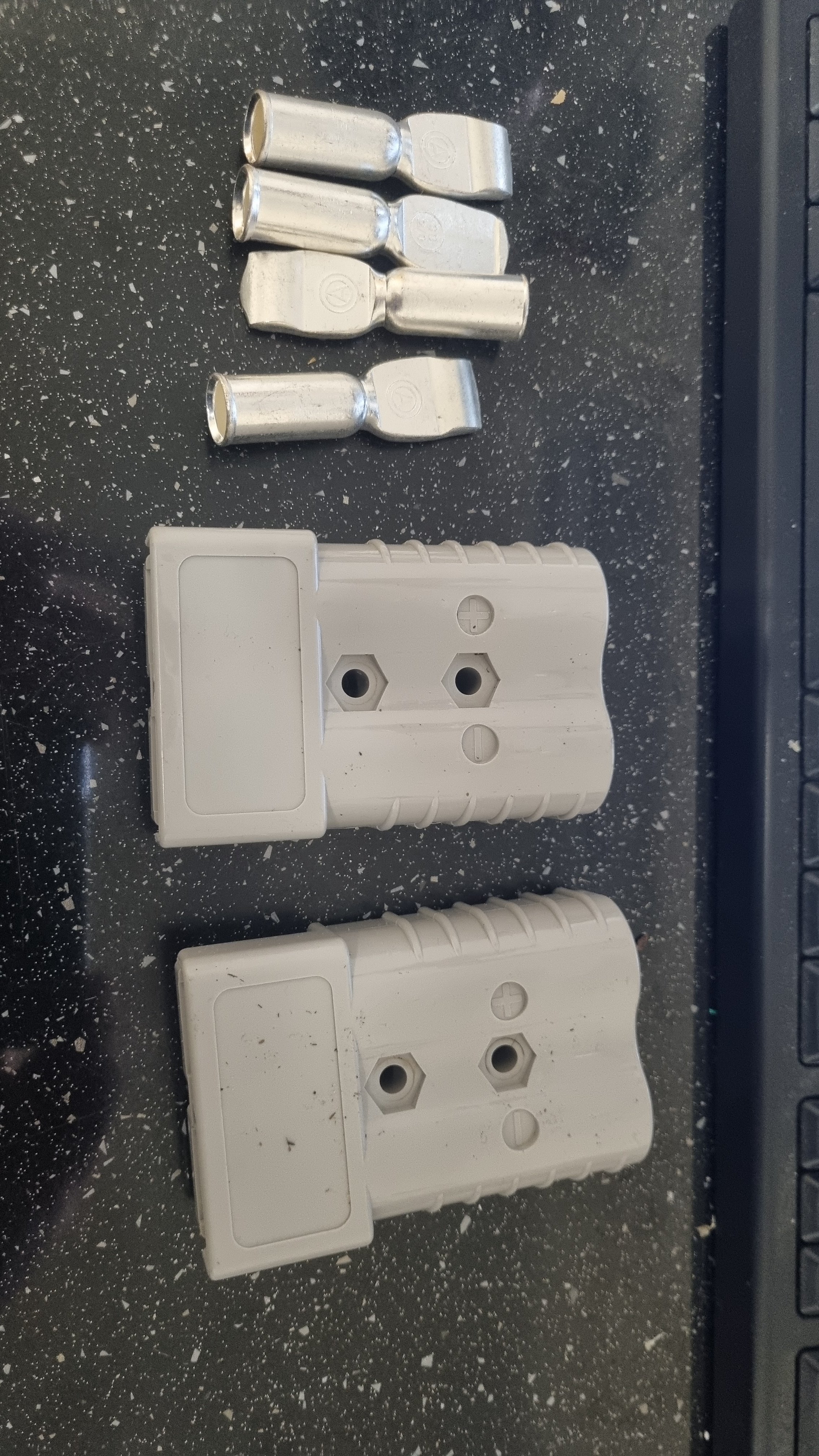

Ještě ke konektorům. Ty 175A používám taky, max. 100A provozních, a měl jsem originály (mírně použitý z baterek k UPS) a i čínský, v podstatě nenajdu rozdíl. Teda najdu, ty čínský byly všechny na 50mm2 drát (k baterkým používám větčinou 35mm2), ale s tím si umím celkem jednoduše poradit. Jenom pozor na to, že barva není jenom barva, ale i jinej klíč, a pak to do sebe nejde. Viz
Takže správně bys měl mít na 48V modrý...
Takže správně bys měl mít na 48V modrý...ostrov skoro 8kWp neustále ve stádiu zrodu: smartshunt(ex WBJR), MPPT150/45, MPPT 250/100(ex midnitesolar 150 clasic lite), 16S a různě P cca 340Ah Winston, MP II 5000,( ex Powerjack 8kW, ex samodomo cca 4kW). 48V DC rozvody a spotřebiče.

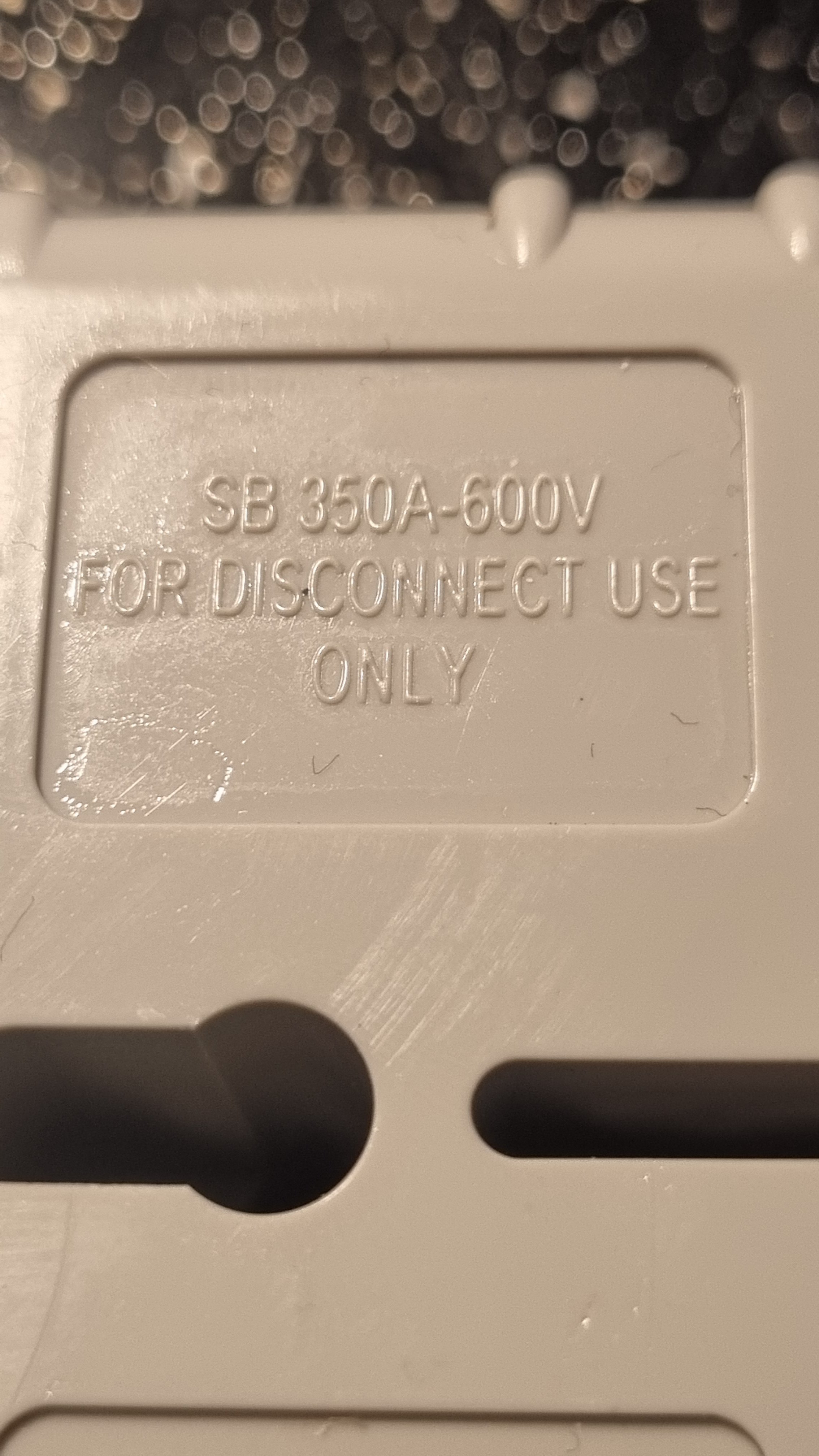

To na modrou nevypadá:)))Píší na ních 350A/600V

Jinak ta 350A je skutečně na 70mm2 vodič. CYA 50 se do otvoru vleze i s bužírkou.

U Číňana jsem jiné než šedé nebo červené neviděl. Ale možná jsem špatně hledal.

Já taky ne, toto na to konektoru má. Masivni je.

Ještě k tomu jde koupit madlo a gumové krytky. Přes ty dvě díry si to našroubuješ třeba na skříň/regál aku a protikus si namontuješ s madlem, ať můžeš pořádně trhat elektrony.
