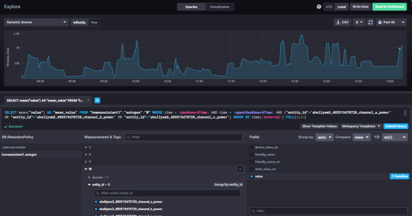

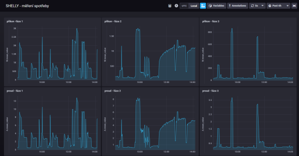

Ještě si sem dovolím odložit dva screeny ... Příkon a proud jednotlivých fází jsem do dashboardu uložil jednotlivě.
To sedí a logicky W/A je mezi sebou takřka 1:1 (odchylky v napětí...)
ALE (druhý screen) - jakmile všechny fáze do jednoho grafu navrstvím, momentální součet příkonu to neukazuje a ta logika té datové věty se mi nezdá, u těch fází "OR" - "OR" .... zkusil jsem natvrdo přepsat na "AND" - "AND", napsalo mi to, že syntaxe je OK, ale graf se nevykreslil ...

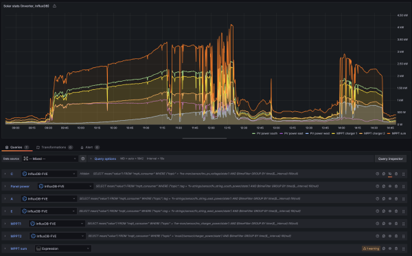

To je úplne zlá query... Ani OR, ani AND. Musíš robiť súčet, ale neviem ako
V InfluxDB v2 som úplne stratený, radšej používam Grafanu a InfluxDB v1. Nevravím, neuč sa nové veci, ale Grafana vs Influx Explorer je ako BMW vs Reliant Robin.
V Grafane mám napríklad graf, kde mám dáta z InfluxDB pre všetky tri stringy, a potom ich súčet cez Expression.

Vlevo to modré tlačítko Function 1.
Přednastavené je mean, takže to průměrovalo všechny tři fáze.
Je tam i min, max, medián a dá se to i vrstvit...

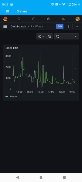

Totéž v grafaně...
