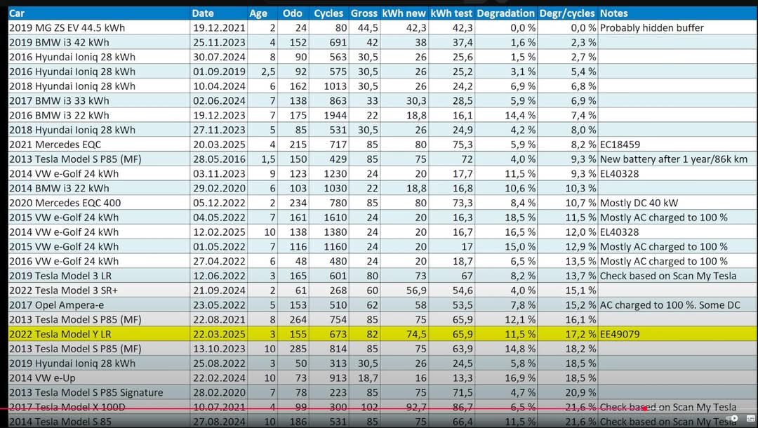

Přehled degradace baterii v BEV:

To moc nehraje v té tabulce u té Tesly Y,nová má 78.8kWh. Zrovna minulý týden jsem měřil a mám 75.3kWh z 78.8kWh po 35tkm a dvou letech provozu.

Tady je zdroj.Testování od nějakýho Bjorna. Na podobné srovnání jsem nikde nenarazil.
Ty ,ale nabíjíš doma 3kW, jestli někdo jezdí převážně po 300kW nabíječkách, může jeho baterie vypadat úplně jinak. Navíc se jeví, že použiti prismatickych článků u BMW a Ionic 28kW se jeví z pohledu životnosti lepší varianta jako 18650 apod.

Koukám, že Tesly jsou tam prakticky jedinný s použitelným dojezdem, takže určitě používali i rychlonabíječky. EV s 22kW baterkou je něco jako invalidní vozejk a určitě se nabíjeli jenom minimálním proudem ze zásuvky. Tohle jsou údaje posbíraný z BMS v nějakém recyklačním centru a vůbec nic to nevypovídá o poměru cena/výkon.

Málo VW e-Golf 36 kWh. Doma nabíjam iba 3.6 kW ale ak vonku treba, uprednostním CCS2 a 38 kW.

Na tom je vidět pokrok v bateriich.Stejnĕ velká baterka BMW i3 rv2014-22kWh a od rv 2021 42kWh.Vaculik popisoval I3 jako budoucí auto pro důchodce.Auto nerezaví jenom carbon,plast a hlinik.eman píše: stř bře 26, 2025 12:30 pmKoukám, že Tesly jsou tam prakticky jedinný s použitelným dojezdem, takže určitě používali i rychlonabíječky. EV s 22kW baterkou je něco jako invalidní vozejk a určitě se nabíjeli jenom minimálním proudem ze zásuvky. Tohle jsou údaje posbíraný z BMS v nějakém recyklačním centru a vůbec nic to nevypovídá o poměru cena/výkon.
Ty LG prismatické články v tom vydrží 25let.
To když si koupíš 5let staré, neuděláš chybu.

panasonic byly nejlepsi clanky... o tom ani loupacek.
Co se tyka degradace u tesly... tesla se da srovnavat pouze s teslou, protoze degradaci neskryva. Ostatni vyrobci ano a prvnich nekolik procent vam neukazi - maji kapacitu lehce vyssi z vyroby a dokud neklesnet pod deklarovanou kapacitu hlasi 100%.

Pobavilo mě od nějakého bjorna, to je podle mě nejznámější testovač v eu.Franta2776 píše: stř bře 26, 2025 11:48 amTady je zdroj.Testování od nějakýho Bjorna. Na podobné srovnání jsem nikde nenarazil.

Já bych spíš řekl, že ta "skrytá" kapacita je spodek - tzn. při 0% tam je pořád pár procent kvůli ochraně baterie. Tzn. u zmiňované i3 je celková kapacita 42kWh, ale využitelná 37.9kWh. A těch 10% je rezerva dole. Mně to po 67tis. ukazuje využitelnou kapacitu 36.4 kWh, což je číslo, které mě zajímá. To je degradace 4% z využitelné kapacity. Je ale fakt, že nevím, jestli těch zbylých 10% je pořád 10%.Matess píše: stř bře 26, 2025 3:05 pmCo se tyka degradace u tesly... tesla se da srovnavat pouze s teslou, protoze degradaci neskryva. Ostatni vyrobci ano a prvnich nekolik procent vam neukazi - maji kapacitu lehce vyssi z vyroby a dokud neklesnet pod deklarovanou kapacitu hlasi 100%.
