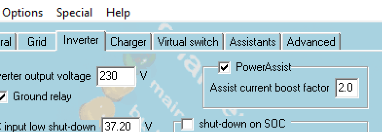

Do parametru powerfactor jste nic nepřenastavovali? sem to kdysi zkoušel přenastavit a brum nehorázný. Dělalo mi to také, ale jak jsem je zresetoval a znovu nakonfiguroval, tak to přestalo. Je to ale dost dlouho, po tomto do powerfactoru nerýpu a žádné bručení nic.
Tedy jestli to není fan.
edit: upřesním ten parametr: Assist current boost factor

Assist current boost factor do kterýho se rýpne a dá se nazpět takže vypadá jako výchozí, to právě s triaky dělal tak hlasitě, že jsem měl strach z poškození. Takže proto jsem zkusil ten reset a nakonfigurovat a už neměnit nikdy hodnotu na tomto parametru. A je od té doby klid.
