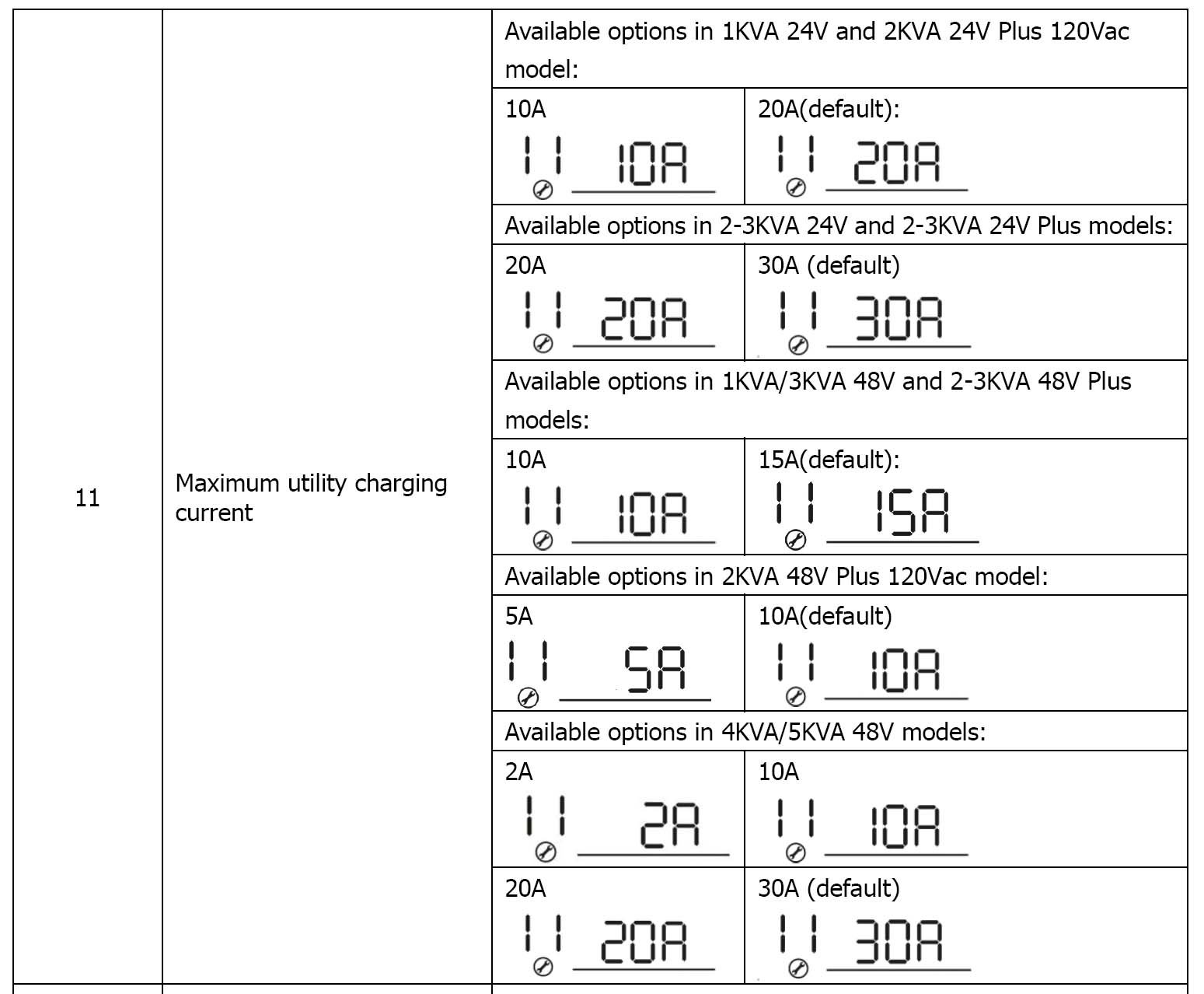

U MKS bývalo:
fotovoltaik.mike
- Příspěvky: 3
- Registrován: stř úno 02, 2022 11:32 am
Re: Axpert klon svévolně nabíjí ze sítě
ok, mám nastaveno na 2A. tomu rozumím. ale co to nabíjení ze sítě proudem o velikosti 80A? Max charging current (max PV curr. + Utility curr.-2A). Nedaří se mi najít důvod ...PROČ?! 80A je vcelku mazec, nehledě na to, že mi vypadl jistič na přívodu gridu do měniče (80A nabíjení je odběr ze sítě cca 4kW!)
