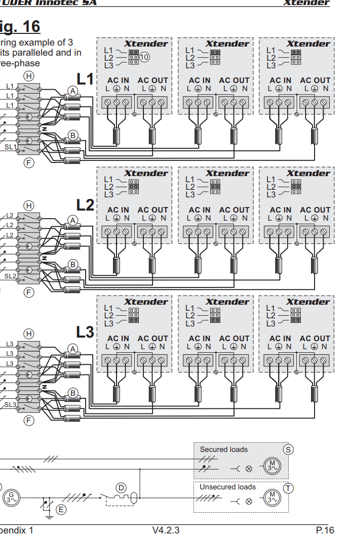

Re: XTH 8000/48
je to popisane v dokumentacii, AUXILIARY SETTING. Da sa to SW nakonfigurovat tak, ze 2hy palalelny XTM/XTH sa spusti, ak prikon na prvom prekroci XY.
Mozes mat kludne 9 menicov, 3 na kazdu fazu. 1vy ide stale, ostatne sa pripinaju podla potreby.
Ak si stiahnes zo studer dokumentaciu, je to tam v 2hom PDFku.

Re: XTH 8000/48
opravdu může být připojený paralelně měnič jiného výkonu ?

Re: XTH 8000/48
Taky si myslím,že jen stejného typu aspoň ,čiže řada XTH s XTH ,nikoli s XTM. Pak jedině jako funkce generátor s přisosáváním? XTM by se dal do AC IN a simuloval by síť.

Re: XTH 8000/48
Mysliet si znamena hovno vediet. Zadal som case pre Studer. #10136. Podam spravu. V manuale nic specifikovaneho nieje imho to mozne je.

Re: XTH 8000/48
Ak sa dobre pametám,tak rada XTM sa nedá spájať paralelne s XTH.
Jedine asi tak na vstup XTH pripojiť XTM akoby sieť,to určite fungovať bude (Mám to podobne ale všetky 4 meniče sú XTH)
V mojom prípade som chcel zosilniť ešte 3x XTH 8000 (paralelne) s dalším neznačkovým meničom (cca 10-12kw) na vstup,ale nakoniec som tam dal dalšie XTH (dostal som ako darček/odškodné) ale nie je to potrebné,všetko postíhajú tie tri meniče paralelne v pohode.

Re: XTH 8000/48
Pozrel som návod,ak to správné rozumiem,mali by byt rovnake..

Re: XTH 8000/48
takze ofiko odpoved: paralelne na spolocnej faze len 1 typ, na roznych fazach (L1/L2/L3) moze byt mix tzn. napr. na faze L1 - XTHcka a na faze L2 XTMka
