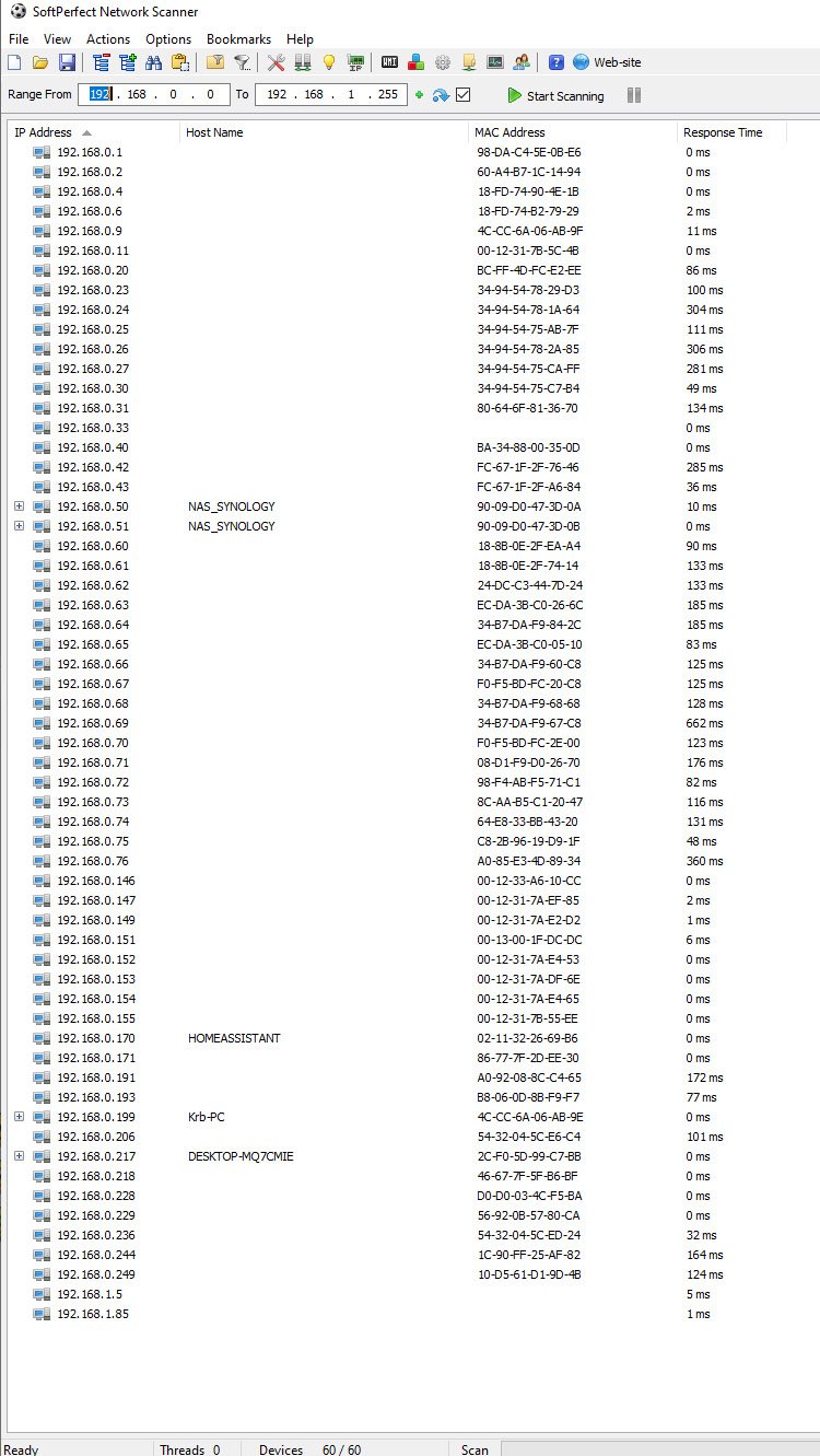

Vlastní chybou jsem včera vypnul elektrárnu (odpojil jsem automatiku připínání paralelních měničů a ten jeden běžící se přetížil). Takže po hodně dlouhé době tak minutový výpadek. Tím vypadl i router, switche a všechna elektronika připojená na intranet. Pak dvě esp32 pod ESPHome neběžely korektně, s odstupem to vypadá, že se snad hádaly o tu samou IP adresu. Chci v tom udělat trochu pořádek, tak spíš jestli to takto je to nejlepší jak LAN nastavit.
1. Router mám nastavený jako DHCP server a vyhradil jsem mu aby přiřazoval adresy v rozsahu 192.168.0.170 - 192.168.0.249 což je dostatečný počet adres.
2. Pro HA a pár základních zařízení mám v routeru rezervované pevné adresy dle jejich MAC (např.
MAC 02-11-32-26-69-B8 = IP 192.168.0.170 )
3. Komponentám fv elektrárny a i chytré domácnosti (Shelly, ESPHome, IP kamery, ...) přiřazuji pevné IP adresy mimo oblast, kterou přiřazuje router. Např. pro ESPHome pak vypadá začátek yaml třeba takto: Pevné IP adresy i proto, že pak můžu mít stálý odkaz na stránku daného zařízení. Musím si ale hlídat, abych stejnou adresu nepřiřadil podruhé.
Seznam připojených zařízení pak vypadá takto Nebo je výhodnější nechat přiřazování všech pevných adres na DHCP na routeru? Pak bych to ale při závadě routeru musel zadávat znovu.

...Seznam připojených zařízení pak vypadá takto Nebo je výhodnější nechat přiřazování všech pevných adres na DHCP na routeru? Pak bych to ale při závadě routeru musel zadávat znovu.

Nebo mít router kde jde snadno udělat export import konfigurace.

rva, to se ti bijou dva požadavky, které nejdou splnit zaráz.
Buď budeš udržovat seznam tebou přidělených adres (a pak to pojede, ikdyž zdechne dhcp server) a uděláš tam chybu a nepojedeš, či to necháš vše na DHCP serveru (použiješ přidělování pevně dle MAC), a nepojedeš, když vypadne nebo když změníš zařízení.
Já používám kombinovaný způsob, kritické věci na síti mají svou pevnou adresu natvrdo, ty méně kritické pevnou přes DHCP a zbytek volně DHCP.
K zařízením se hodí ale mít nějaký hledač těch zařízení, co umí říct MAC/IP adresu. Třeba jako winbox, co na lokální síti najde všechny mikrotiky a dokonce se umí připojit přes MACovku do managementu (a tam případně opravit chybu v nastavení IP).
