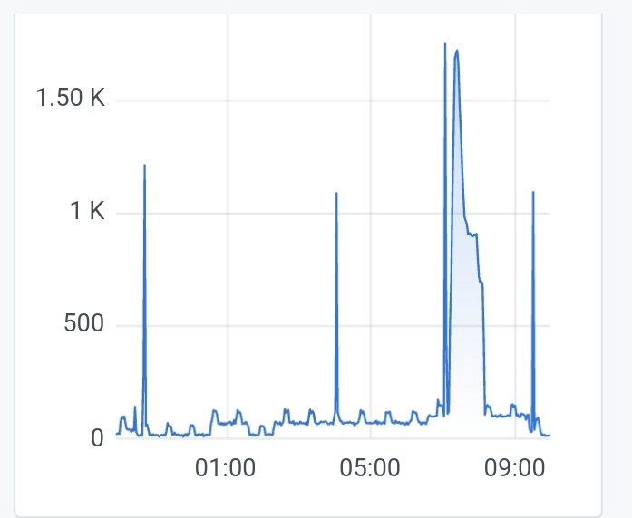

Zjistil jsem, že vypnutá klimatizace Gree není tak úplně vyplá a když zjistí že je venku pod nulou, tak zapne topeni a vyhřívaná se asi 80W
To není zrovna málo (2kWh za den) zvláště v době zimy. Dle servisu je to normální a nejde s tím nic dělat. Jediné vypnout jistič.
Dělají to i ostatní klimatizace?

Zjistil jsem to náhodou. Zapnul jsem klimu před cestou na chatu. Večer topim dřevem a klimu jsem vypnul. A zjistil jsem, že se mi v noci něco zaplo. Chvíli mi trvalo než jsem našel viníka. Kdybych ji neměl vyplou přes WiFi zásuvku, tak jsem měl přes zimu větší spotřebu než v létě.

Tych 70w je ohrevny kabel kondenzu vo vani vonkajsej jednotky. Nie kompresoru. Da sa to vyriesit externym spustanim danej spiraly, len treba mensi zasah do zariadenia https://minihpc.com/man/sk/55-0/menu-oc ... evny-kabel
