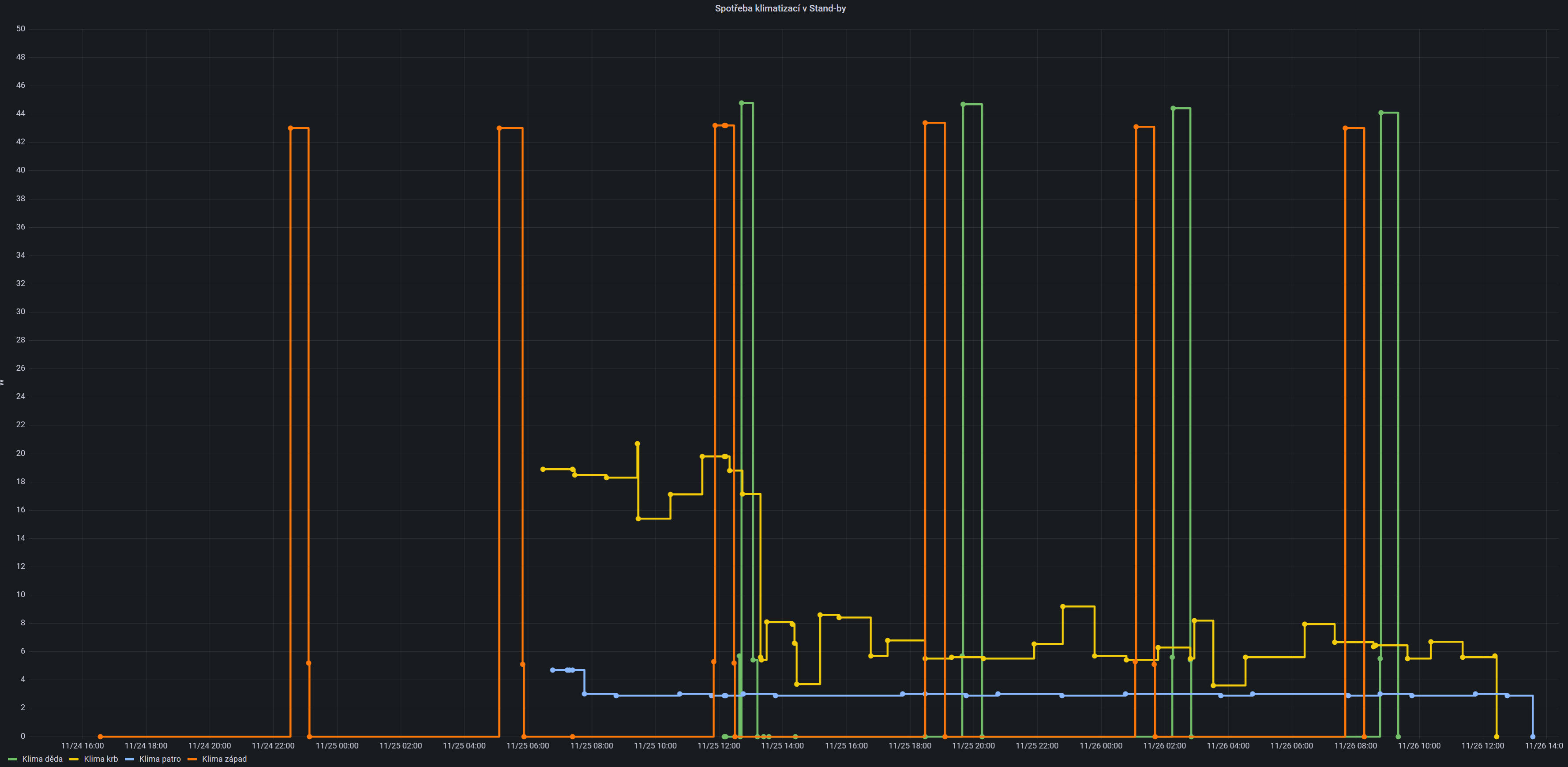

Při zapojování dalších spotřebičů do "chytré" domácnosti používám "smart wifi switch s monitorováním spotřeby" - cena 5 EURO, který je integrován do Home Assistant (Tuya integrace): V baráku jich přibývá, protože se využívají na automatizaci spouštění vytěžovačů. Tak začíná být zajímavá i jejich vlastní spotřeba - pokud je jejich relé ve stavu ON, spotřeba je 0.6 W, OFF je 0.3 W. Prý na 16 A, spouštím přes to spirálu boileru 10 A a dle toho, jak se switch hřeje, bych ho víc nezatěžoval.
A když už přes ně mám napojeny klimatizace, jde orientačně změřit jejich spotřeba ve Stand-by módu, kdy nic nedělají, jenom čekají, jestli je někdo dálkovým ovladačem zapne: U takto malých spotřeb bude asi chyba u takovéhoto měřidla velká, ale úplné nesmysly to nebudou, protože mám dvě stejné klimatizace (západ a děda) a u obou spotřeba vypadá podobně.
Asi je vhodné klimatizace minimálně přes zimu, kdy je elektřiny málo, natvrdo vypínat a nenechávat ve Stand-by. Při ovládání přes automatizaci v tom není žádný problém nejprve ke klimě přivést napětí a pak ji spustit.

Co to je za divnost? Špičky přes 40W u vypnuté klimatizace? Standby řádu 5-10W bych očekával je to nějakej spínanej zdrojík zvící nabíečky telefonu + proesor a přijímač DO, když se to neudělá dost dobře, je tohle možný, viz modrá a žlutá, ale přes 40W a navíc pulsně, to se mi nezdá.
- Příspěvky: 5148
- Reputace:1021
Re: FVE s podporou z DS
Nemám pro to vysvětlení. Všechny klimatizace jsou napájeny přes stejný typ smart měřáku. A ty dvě s pulzním odběrem jsou nejnovější a stejného typu. Až budu mít náladu, nacvaknu na jejich přívod měřák Shelly, jestli to zaznamená taky.

Klima ale nemá nulový příkon ve standby, takže ty špičky 40W je chyba měření. Tipoval bych, že je odběr je zaznamenán průběžně, ale zobrazen až po načtení určitého příkonu. Já klimu vypínám, protože krom standby spotřeby kolem 10W se k tomu v mrazu přidá i ohřev kompresoru, což udělá dalších 25W.
